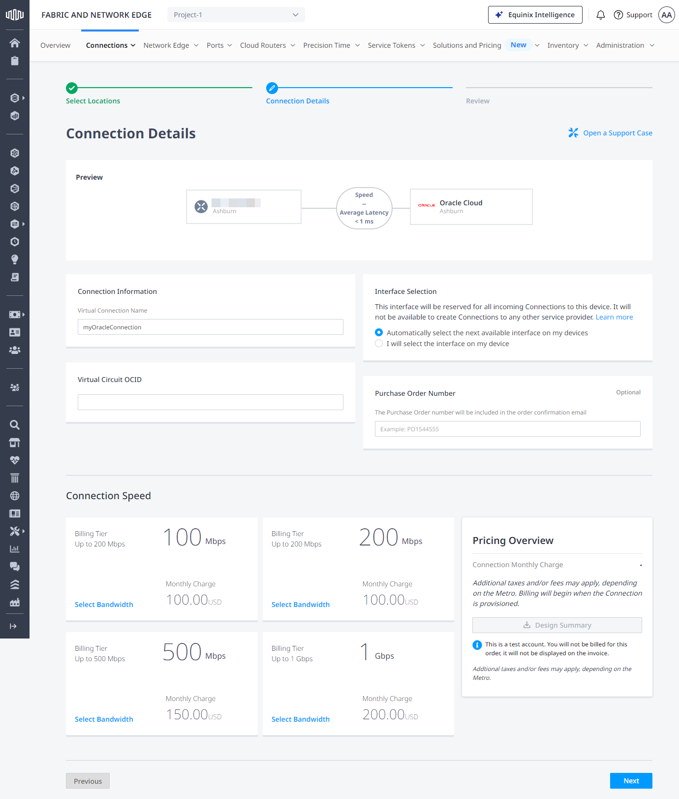

Créer un lien
- Portal
- API
- Terraform

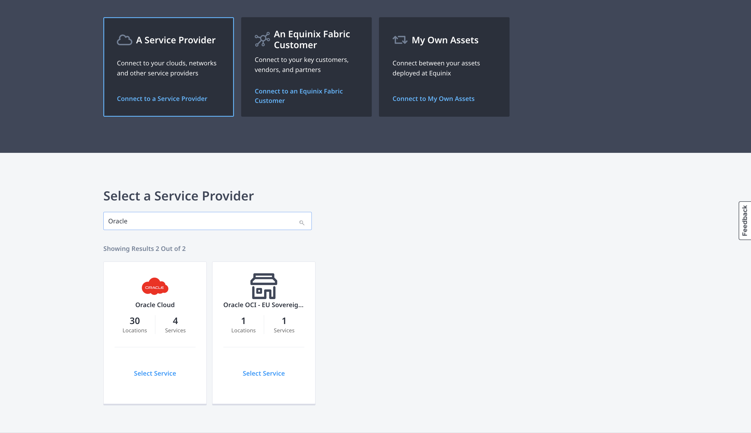

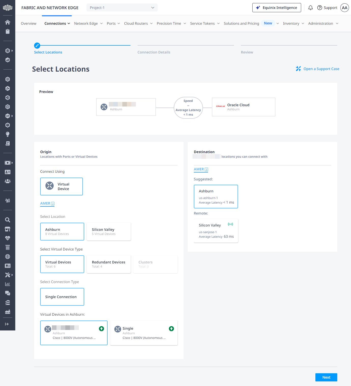

Connectez-vous au [Customer Portal] (https://portal.equinix.com/fabric) > Fabric Dashboard.
Utilisez le sélecteur de contexte et sélectionnez le projet sous lequel vous souhaitez créer la connexion. Pour plus d'informations sur les projets, voir Gérer les projets.
Dans le menu Connexions, sélectionnez Create Connection.

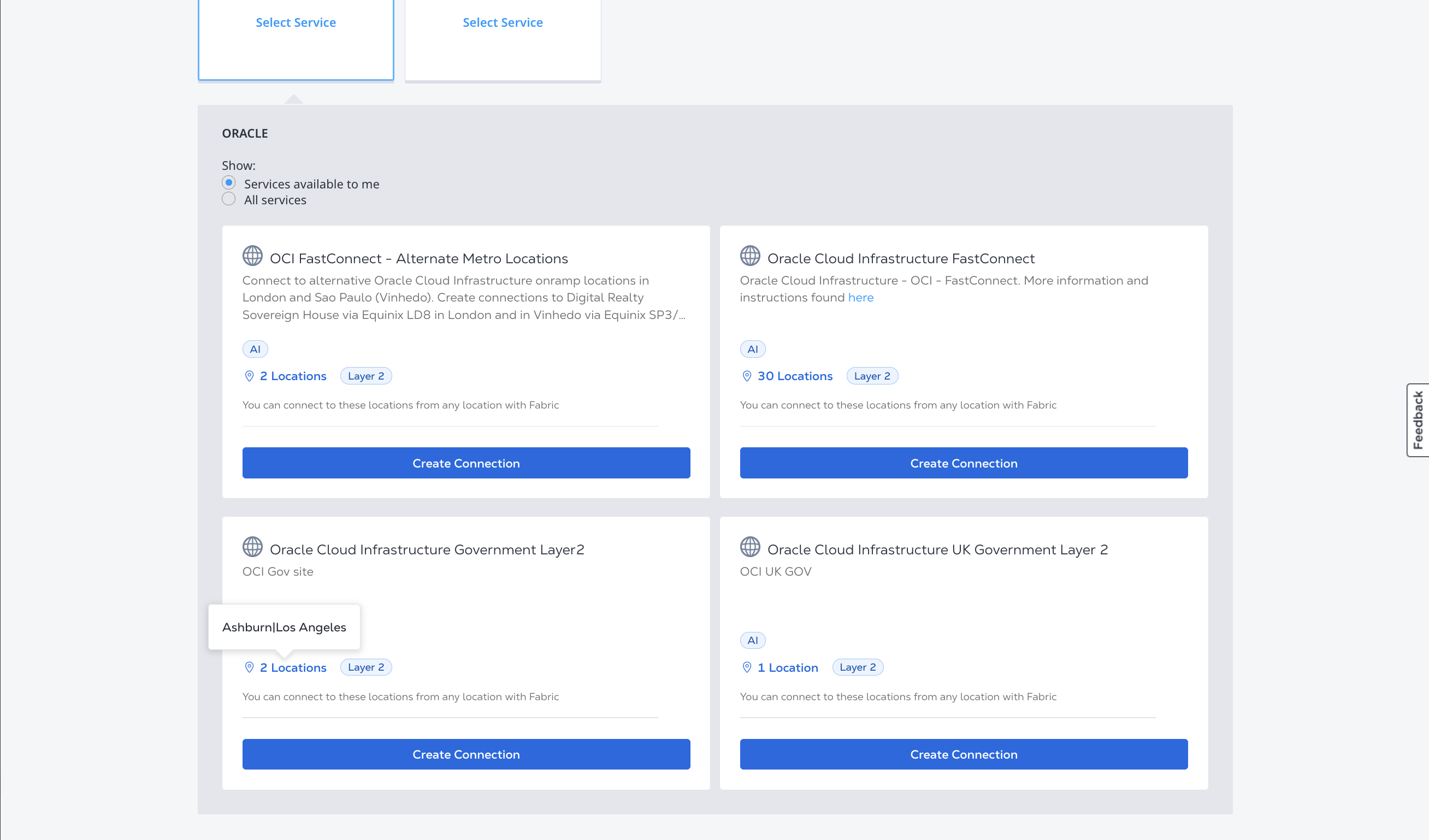

Dans la carte Un fournisseur de services, cliquez sur Connectez-vous à un fournisseur de services.
Recherchez Oracle.
Sur la carte Oracle Cloud, cliquez sur Select Service, puis sur Create Connection.

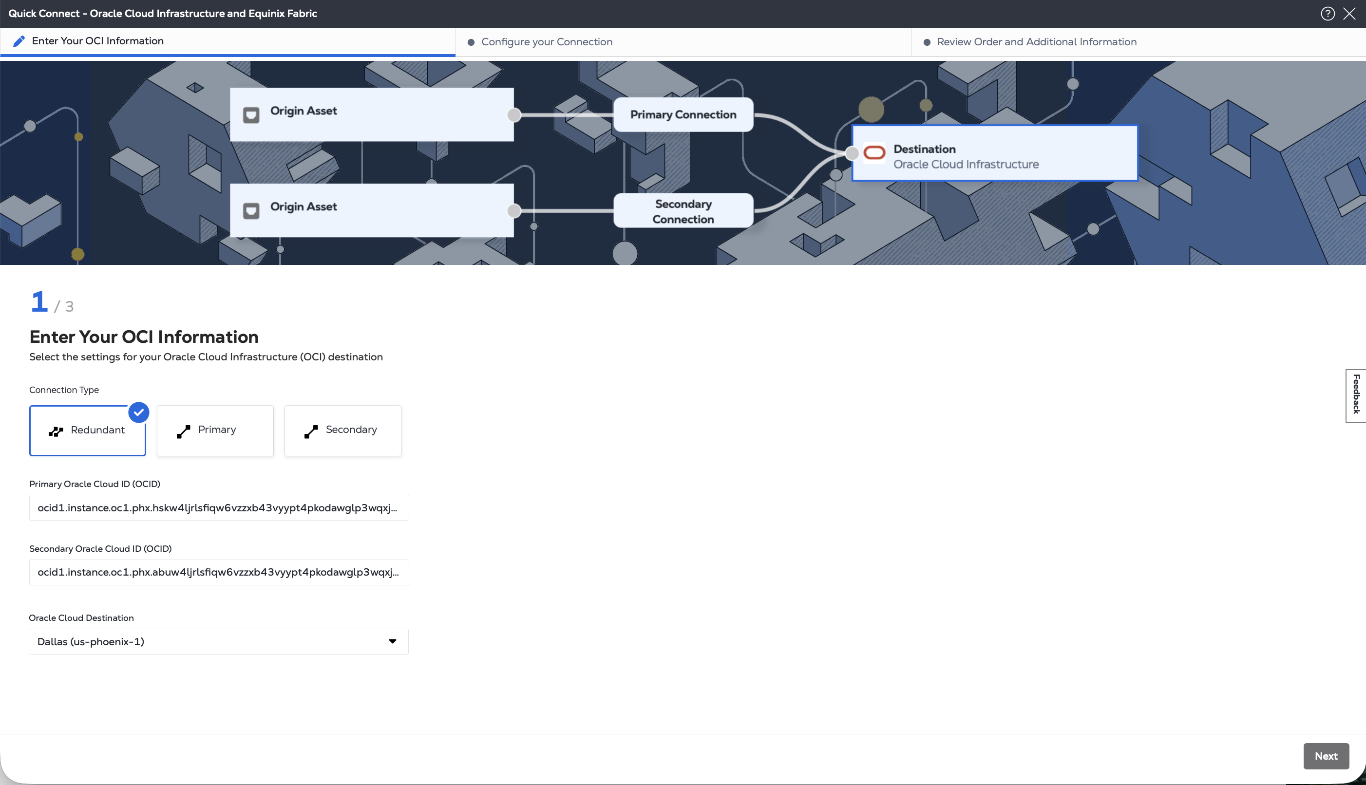

Sélectionnez le type de connexion :
- Redondant - Créer une paire de connexions redondantes.
- Primaire - Créer une seule connexion primaire.
- Secondaire - Créer une seule connexion secondaire.
Saisissez l'Oracle Cloud ID principal et secondaire.
Dans la liste déroulante Oracle Destination, sélectionnez la région et le métro où se trouvent vos circuits FastConnect et vos actifs. Les Equinix Fabric Metros qui ont des rampes d'accès aux régions OCI peuvent être situés dans des villes différentes. Ils sont toujours considérés comme des connexions locales dans la Fabric.
Cliquez sur Next pour configurer votre connexion en fonction du type de ressource d'origine : port, jeton de service, routeur en nuage ou dispositif virtuel.

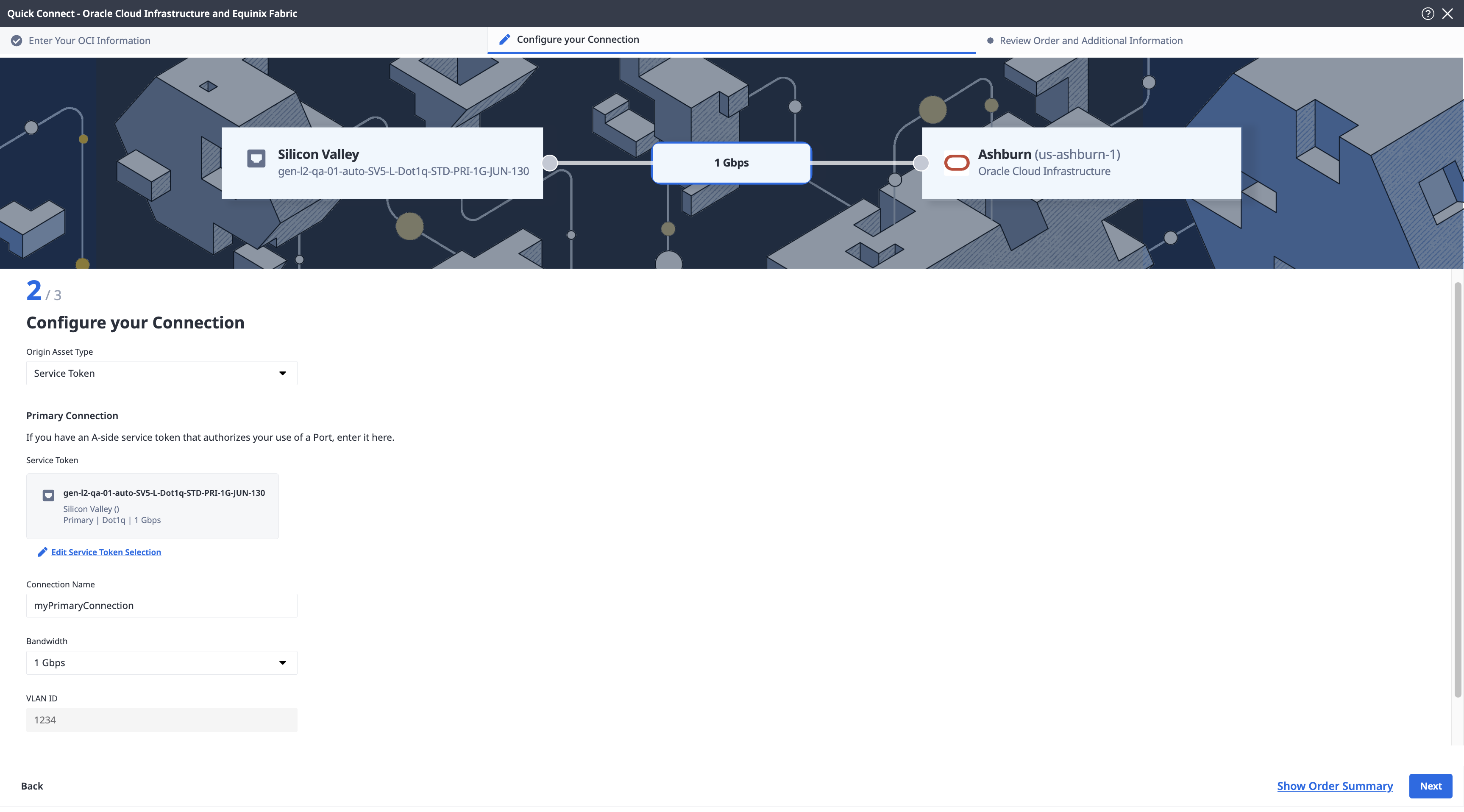

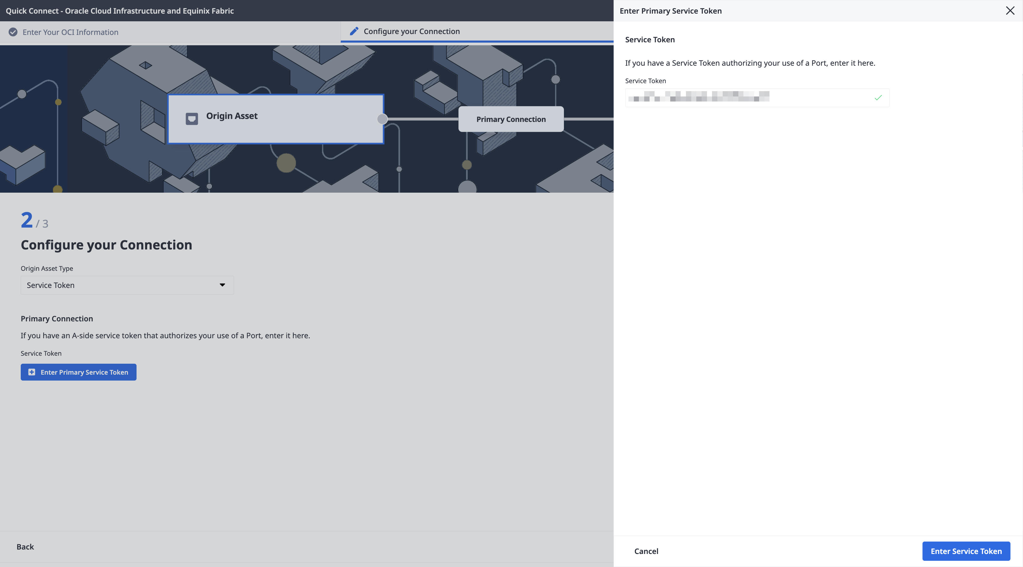

- Récupérez votre ou vos jetons de service a-side. Le jeton a-side fournit les informations nécessaires pour configurer le côté a de la connexion. Si vous avez reçu un jeton d'un tiers ou d'un autre fournisseur de services, vous avez besoin de l'UUID du jeton. Si vous utilisez un jeton a-side que vous avez créé à partir de vos propres ressources, vous pouvez envoyer une requête
GETau point de terminaison/fabric/v4/serviceTokenspour trouver vos jetons de service.

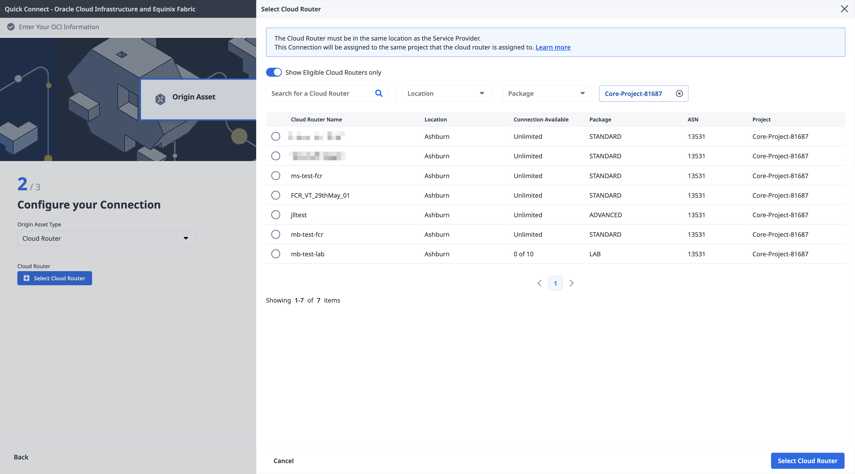

- Déterminez les informations relatives à votre Fabric Cloud Router. Vérifiez vos routeurs cloud disponibles en envoyant une requête
POSTau point de terminaison/fabric/v4/routers/search. Vous avez besoin de l'UUID du routeur.

- Déterminez les informations relatives à vos dispositifs virtuels Network Edge. Vérifiez vos dispositifs virtuels et clusters disponibles en envoyant une requête
GETau point de terminaison/ne/v1/devices. Vous avez besoin de l'UUID de l'appareil. Envoyez une requêteGETau point de terminaison/ne/v1/devices/{device_id}pour obtenir les caractéristiques d'un dispositif. Vous pouvez choisir n'importe quelle interface disponible sur l'appareil pour votre connexion. Si vous n'en spécifiez pas, la connexion est automatiquement attribuée à la prochaine interface disponible.

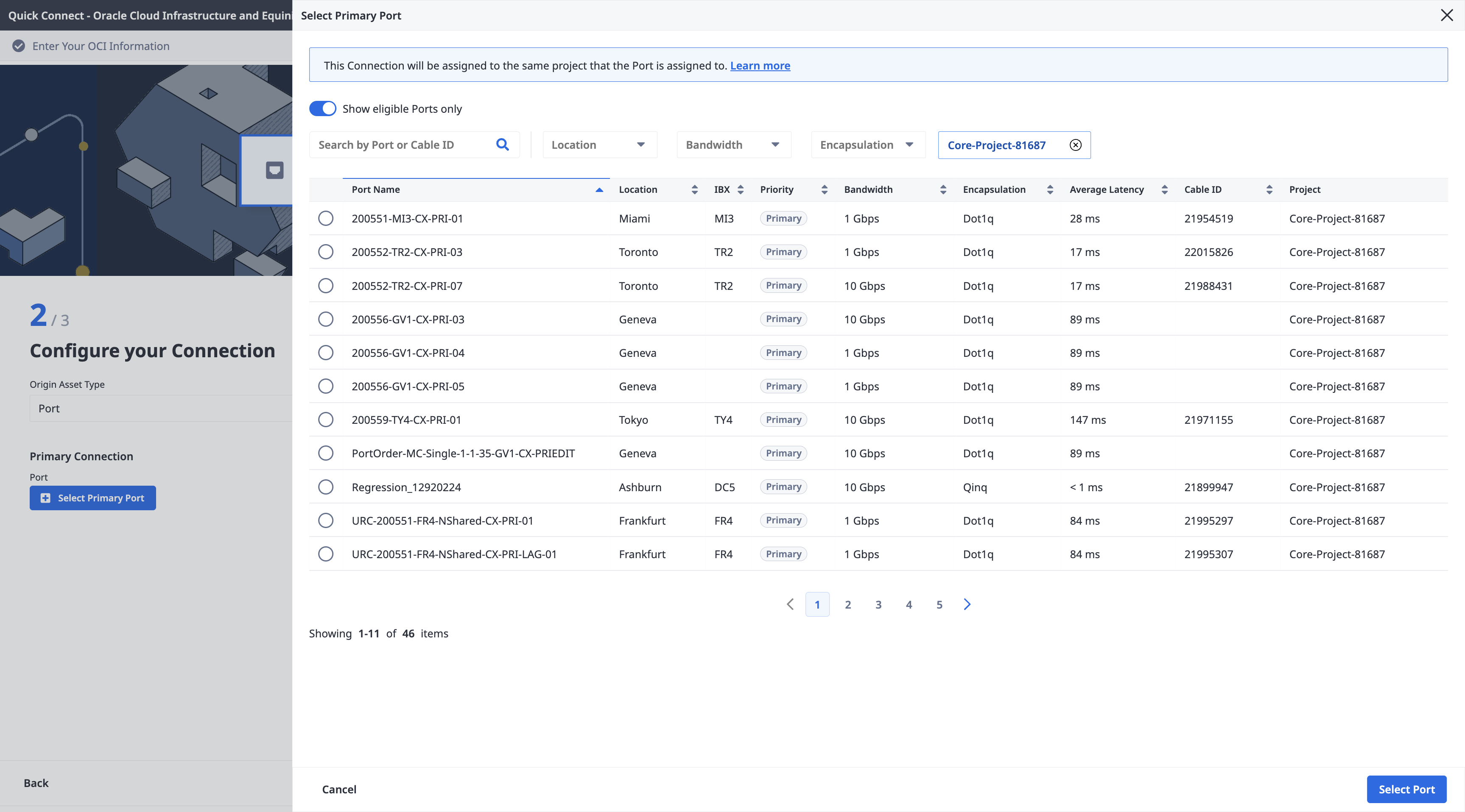

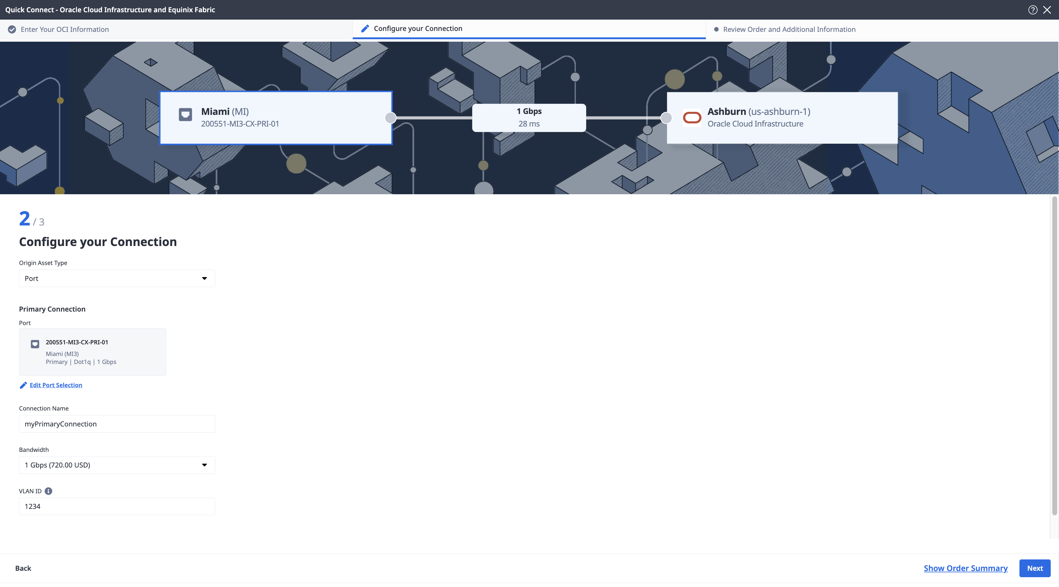

Dans la liste déroulante Origin Asset Type, sélectionnez Port.

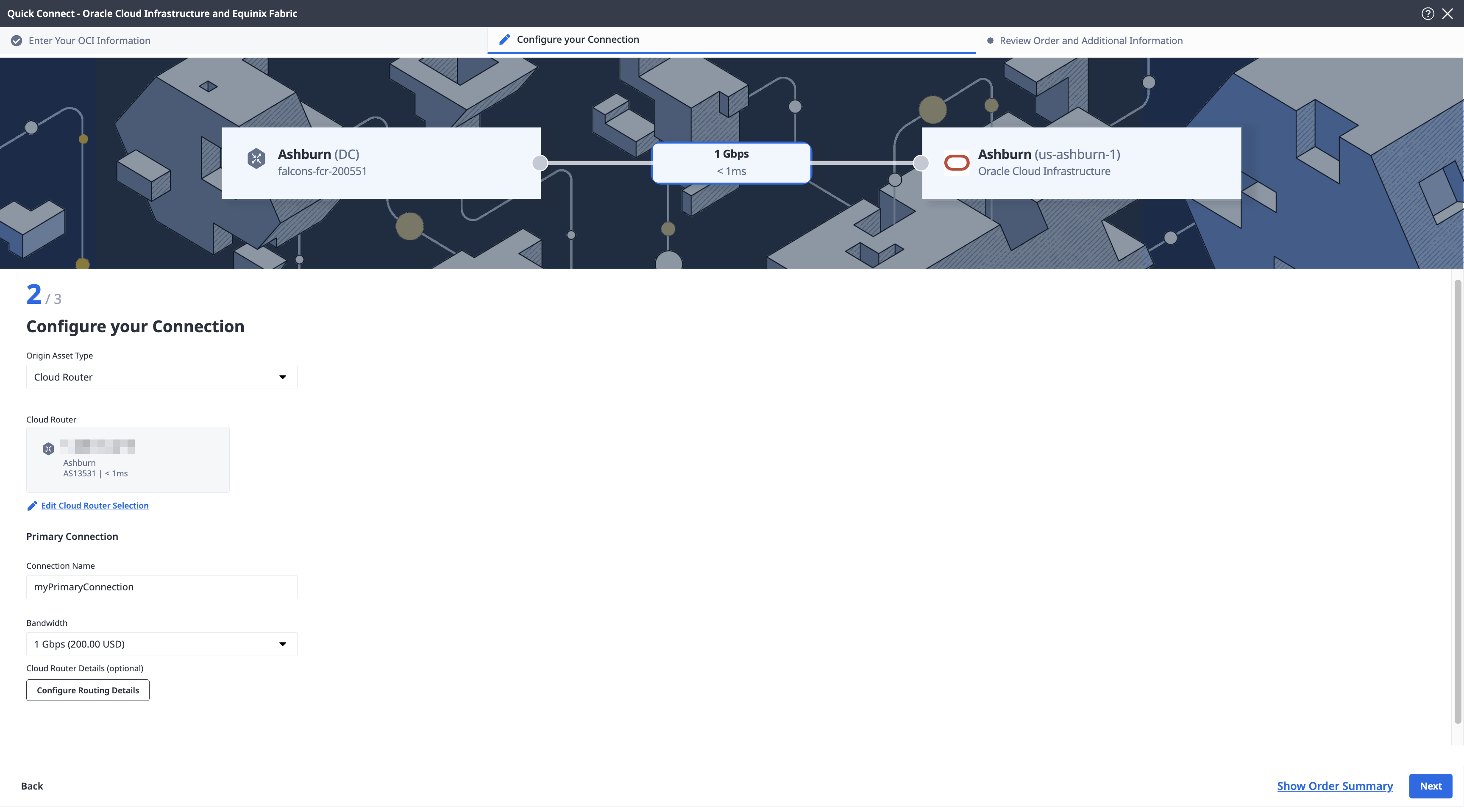

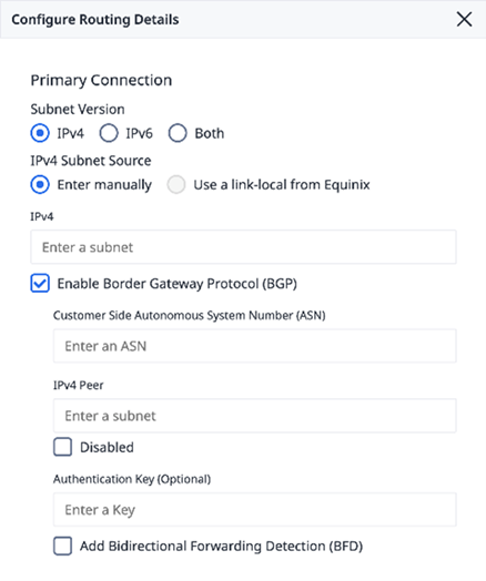

Dans la section Connexion primaire :
Cliquez sur + Select Primary Port, puis sélectionnez votre port de connexion primaire et cliquez sur Select Port. Seuls les ports primaires sont disponibles pour la sélection.
Saisissez le nom de la connexion primaire.
Sélectionnez une largeur de bande.
Entrez un ID VLAN (applicable aux ports Dot1q) ou une balise VLAN client (C-tag) et une balise VLAN service (S-tag) (applicable aux ports Qinq).
Dans la section Connexion secondaire :
- Cliquez sur + Select Secondary Port, puis sélectionnez votre port de connexion secondaire et cliquez sur Select Port. Seuls les ports secondaires sont disponibles pour la sélection.
- Saisissez le nom de la connexion secondaire.
- Sélectionnez une largeur de bande.
- Entrez un ID VLAN (applicable aux ports Dot1q) ou une balise VLAN client (C-tag) et une balise VLAN service (S-tag) (applicable aux ports Qinq).
Cliquez sur Suivant.

Pour créer une connexion entre votre port QINQ et FastConnect, utilisez la ressource equinix_fabric_connection.
Fournissez vos informations de port dans l'objet a_side, y compris :
- Définissez
access_point.typecommeCOLO - Fournissez l'UUID de votre port à
port.uuid link_protocol.typeasQINQ- Fournissez l'ID de l'étiquette intérieure à
link_protocol.vlan_c_tag - Fournissez l'ID de l'étiquette extérieure à
link_protocol.vlan_s_tag
Fournissez les détails de FastConnect et de l'emplacement dans l'objet z_side, y compris :
- Définissez
access_point.typecommeSP. - Définissez
profile.typecommeL2_PROFILE. - Spécifiez le profil de service FastConnect auquel vous vous connectez dans
profile.uuid. - Indiquez l'emplacement Equinix Metro-Connect auquel vous vous connectez dans
location.metro_code. - Spécifiez la région Oracle associée au métro Equinix dans
seller_region. - Définissez
authentication_keycomme OCID.

Dans la liste déroulante Origin Asset Type, sélectionnez Service Token.
Cliquez sur + Enter Primary Service Token, indiquez le jeton de service, puis cliquez sur Enter Service Token.
- Cliquez sur + Enter Secondary Service Token, indiquez le jeton de service, puis cliquez sur Enter Service Token.
Sur la page Review Order and Additional Information, passez en revue les informations contenues dans les sections Connection Configuration.
Utilisez le champ Notifications pour indiquer les adresses électroniques des destinataires qui seront informés de l'état de la connexion. Vous pouvez ajouter jusqu'à 12 adresses électroniques.
(En option) Saisissez ou ajoutez les informations relatives à la commande dans la section Bon de commande.
Indiquez un identifiant de référence client qui vous aidera à identifier cette commande sur votre facture.
Cliquez sur Afficher le résumé de la commande pour voir les détails de la commande et les informations sur les prix de connexion.
Lorsque vous êtes prêt, cliquez sur Create Connection.

Dans la liste déroulante Origin Asset Type, sélectionnez Cloud Router.
Cliquez sur + Select Cloud Router, sélectionnez une instance de routeur en nuage, puis cliquez sur Select Cloud Router.
- Saisissez le nom de la connexion primaire.
- Sélectionnez une largeur de bande. La valeur de la bande passante que vous sélectionnez s'appliquera également à la connexion secondaire. Même si les clés OCID FastConnect ne peuvent être créées qu'avec des vitesses de 1 Gbps ou plus, Equinix Fabric vous permet de créer la connexion Fabric avec n'importe quel niveau de bande passante standard disponible sur Fabric. Si la vitesse de la bande passante pour la connexion est inférieure à la vitesse de la clé OCID, Fabric limitera le trafic à la vitesse de la connexion.
Si vous créez une connexion redondante, entrez le nom de votre connexion secondaire dans la section Connexion secondaire. La valeur de la largeur de bande que vous avez sélectionnée pour la connexion principale est également appliquée à la connexion secondaire.
(En option) Vous pouvez configurer les détails du routage Border Gateway Protocol (BGP) ou attendre la fin du processus de création de la connexion pour configurer BGP. Sélectionnez Configurer les détails du routage et fournissez les informations requises. Voir Configure Routing Details pour plus d'informations.

Localisez la carte Oracle Cloud, cliquez sur Select Service, puis sur Create Connection (Network Edge Device).
Dans la section Origin, cliquez sur Virtual Device. Si l'option Dispositif virtuel est désactivée, aucun dispositif virtuel n'est disponible dans le projet sélectionné. Choisissez un autre projet auquel des appareils virtuels ont été attribués ou créez un nouvel appareil virtuel dans ce projet.
Sélectionnez un métro.
Choisissez le type de dispositif virtuel, sélectionnez le type de connexion, puis sélectionnez une instance de dispositif virtuel.
Dans la section Destination, sélectionnez un métro où vous souhaitez terminer votre connexion, puis cliquez sur Next.
Entrez un nom de connexion.
Entrez un identifiant de circuit virtuel.
Sélectionnez l'interface réseau de votre appareil virtuel.
Saisir un numéro de commande.
Sélectionnez la vitesse de connexion, puis cliquez sur Next.

Configuration des détails du routage
Pour terminer votre connexion, vous devez mettre à jour la configuration du routage. Notez que l'ASN d'Oracle est 31898, ce qui est nécessaire lors de la configuration de la session de peering BGP.
Si vous vous connectez à partir d'un routeur en nuage, configurez le routage dans le portail client ou l'API. Notez que ces étapes de configuration peuvent être effectuées au cours du processus de commande de connexion. Si vous avez déjà configuré le routage, vous pouvez sauter cette étape.
Si vous vous connectez à partir d'un appareil virtuel, configurez le routage sur l'appareil virtuel conformément aux instructions et aux paramètres de configuration de la VNF.
Si vous vous connectez à partir d'un port, configurez le routage sur l'équipement fourni par le client qui assure le routage pour votre port.
Si vous avez créé une connexion redondante à Oracle Cloud, répétez la configuration sur les deux connexions.
Pour terminer la configuration de la connexion de bout en bout, effectuez les modifications de routage correspondantes dans Oracle Cloud.
