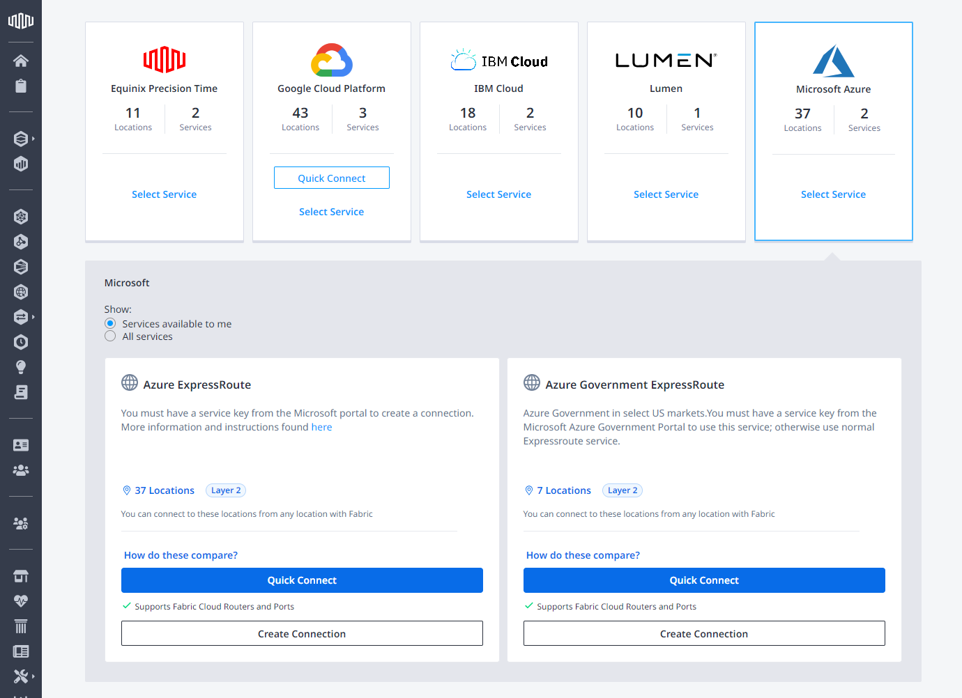

Dans le menu Connexions, sélectionnez Create Connection.
Dans la carte Un fournisseur de services, cliquez sur Connectez-vous à un fournisseur de services.
Localisez la carte Microsoft Azure et cliquez sur Select Service.
Sur la carte Azure ExpressRoute, cliquez sur Quick Connect.

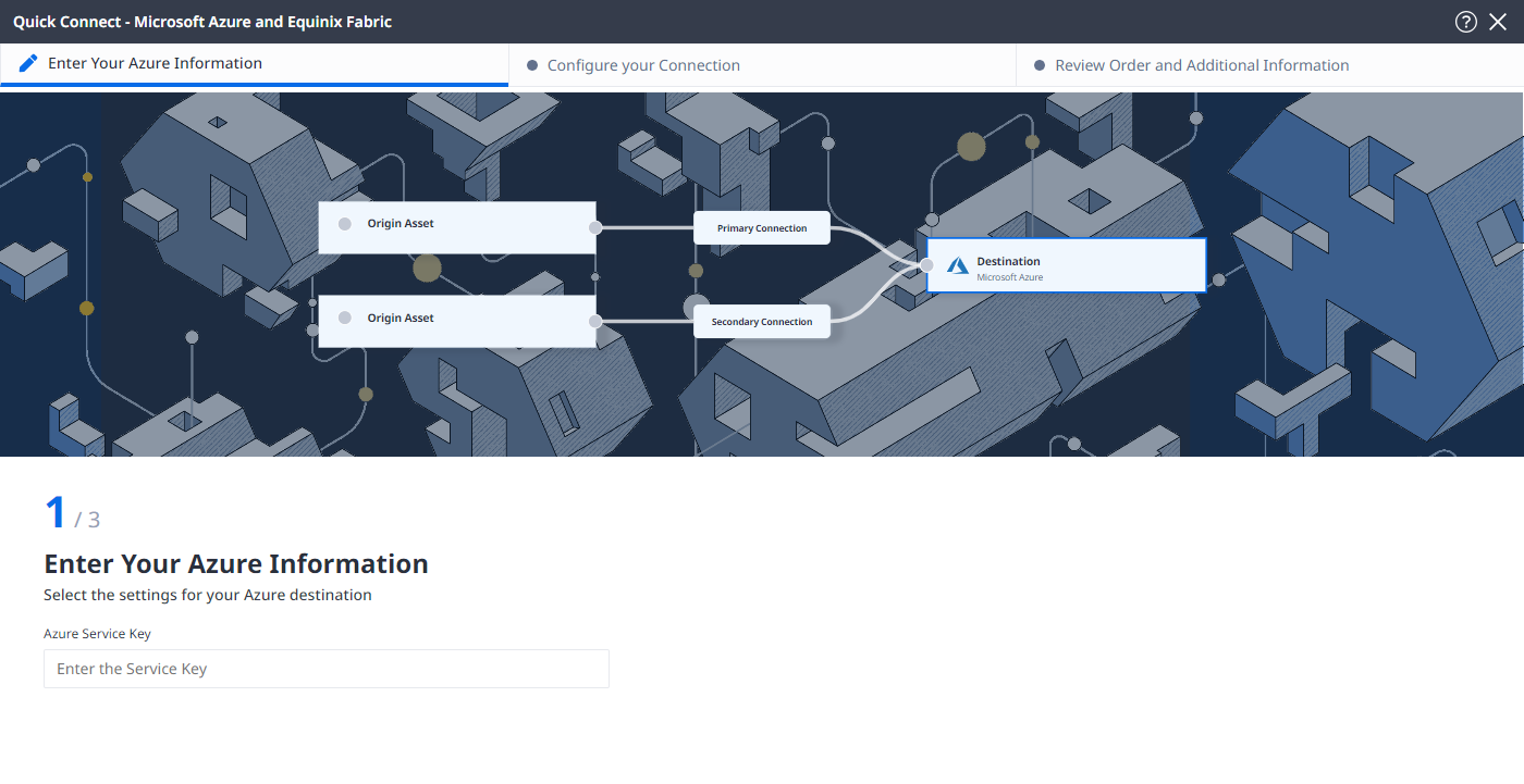

Dans la section Enter Your Azure Information, saisissez votre clé de service Microsoft Azure ExpressRoute.
noteSi la clé de service est déjà utilisée pour une connexion primaire ou secondaire, il est possible d'ajouter des connexions supplémentaires en utilisant la même clé. Une bannière s'affichera pour indiquer quels types de connexions et de peering sont encore disponibles pour une clé déjà utilisée.
Sélectionnez le type de connexion :
- Redondant - Créer une paire de connexions redondantes.
- Primaire - Créer une seule connexion primaire.
- Secondaire - Créer une seule connexion secondaire.
infoUne configuration redondante est recommandée. Si vous choisissez une connexion unique, Azure ne fournit aucun accord de niveau de service (SLA).
Une seule clé de service supportera quatre connexions virtuelles sur les ports DOT1Q (une connexion primaire et une connexion secondaire pour chaque type de peering). Cependant, chacune des quatre connexions doit avoir des ID VLAN de peering ExpressRoute uniques. Deux connexions virtuelles peuvent être créées avec une clé de service sur les ports QINQ.

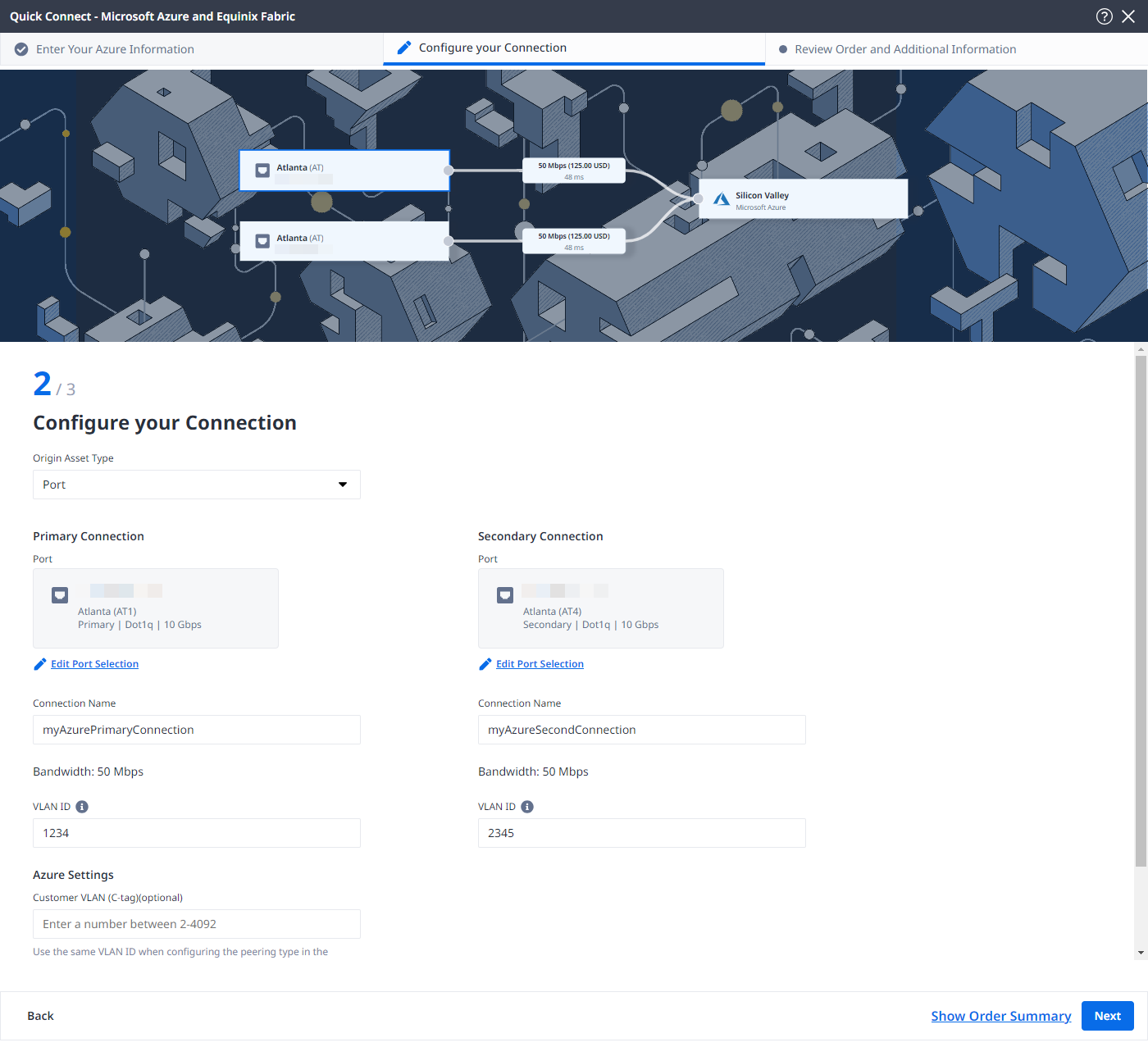

Port
Dans la liste déroulante Origin Asset Type, sélectionnez Port.
Dans la section Connexion primaire :
- Cliquez sur + Select Primary Port, puis sélectionnez votre port de connexion primaire et cliquez sur Select Port. Seuls les ports primaires sont disponibles pour la sélection.
- Saisissez le nom de la connexion primaire.
- Saisissez un ID VLAN.
Dans la section Connexion secondaire :
- Cliquez sur + Select Secondary Port, puis sélectionnez votre port de connexion secondaire et cliquez sur Select Port. Seuls les ports secondaires sont disponibles pour la sélection.
- Saisissez le nom de la connexion secondaire.
(En option) Dans la section Azure Settings, entrez un Customer VLAN (C-Tag). Utilisez le même identifiant de VLAN lors de la configuration du type de peering dans le portail Microsoft Azure.
Cliquez sur Suivant.

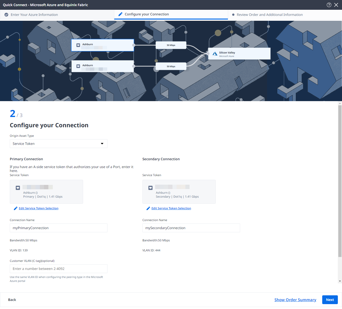

Jeton de service
Dans la liste déroulante Origin Asset Type, sélectionnez Service Token.
- Cliquez sur + Enter Primary Service Token, indiquez le jeton de service, puis cliquez sur Enter Service Token.
- Dans la section Azure Settings, entrez un Customer VLAN (C-Tag). Utilisez le même identifiant VLAN lorsque vous configurez le type de peering dans le portail Microsoft Azure.
- Cliquez sur + Enter Secondary Service Token, indiquez le jeton de service, puis cliquez sur Enter Service Token.

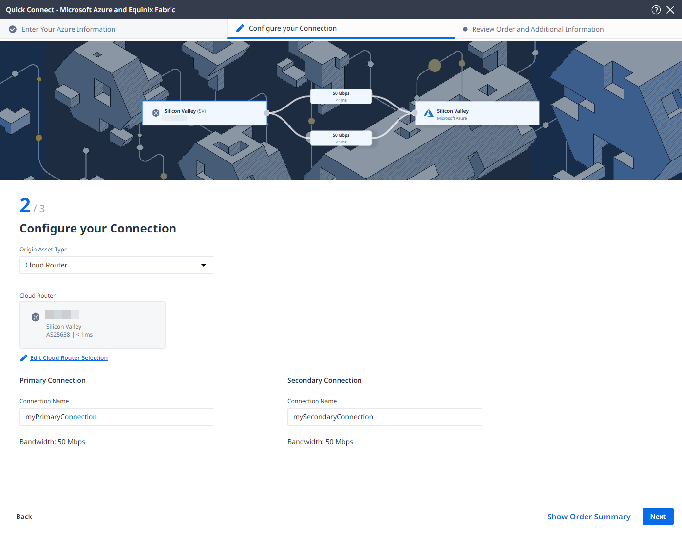

Cloud Router
Dans la liste déroulante Origin Asset Type, sélectionnez Cloud Router.
Cliquez sur + Select Cloud Router, sélectionnez une instance de routeur en nuage, puis cliquez sur Select Cloud Router.
Dans la section Secondary Connection, saisissez le nom de votre connexion secondaire.

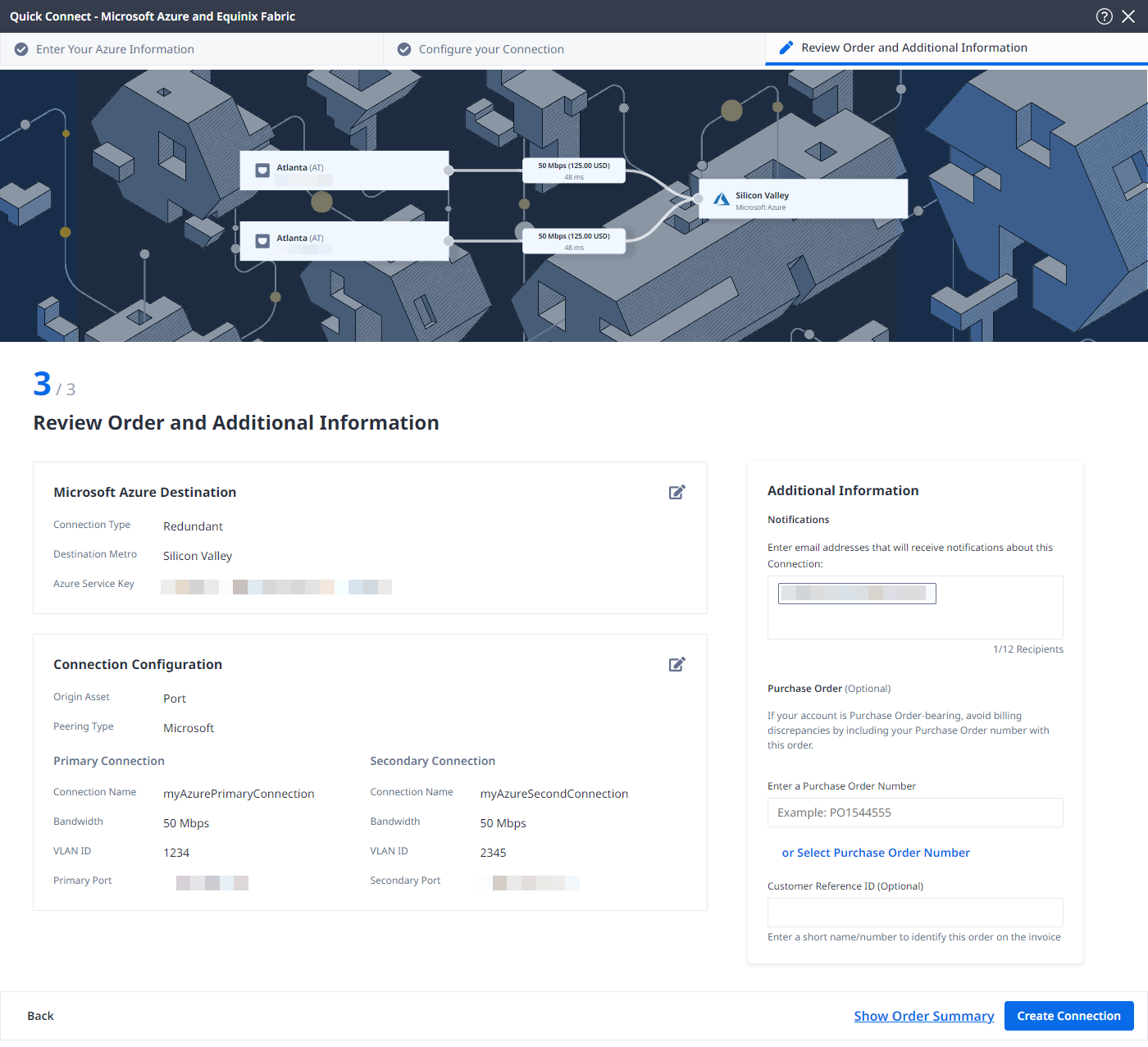

Réviser et soumettre
Sur la page Review Order and Additional Information :
Passez en revue les informations de la section Connection Configuration.
Utilisez le champ Notifications pour indiquer les adresses électroniques des destinataires qui seront informés de l'état de la connexion. Vous pouvez ajouter jusqu'à 12 adresses électroniques.
(En option) Saisissez ou ajoutez les informations relatives à la commande dans la section Bon de commande.
- Cliquez sur Select Purchase Order Number.
- Cliquez sur Select an Existing Purchase Order.
- Sélectionnez le numéro de commande que vous souhaitez appliquer à votre commande, puis cliquez sur Done.
Fournir l'identifiant de référence du client pour vous aider à identifier cette commande sur votre facture.
Cliquez sur Afficher le résumé de la commande pour voir les détails de la commande et les informations sur les prix de connexion.
Lorsque vous êtes prêt, cliquez sur Create Connection.
