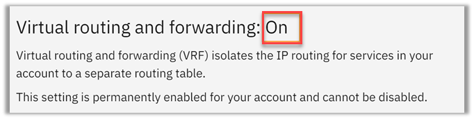

Vérifier le routage et le transfert virtuels
Pour vérifier que le routage et le transfert virtuels sont activés sur votre compte :

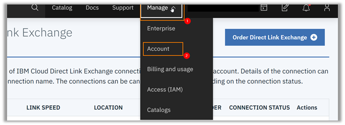

  1. Dans la console, dans le menu Gestion, sélectionnez Compte, puis cliquez sur Paramètres du compte.
  2. Allez à la section Routage virtuel et transfert, et activez-la.

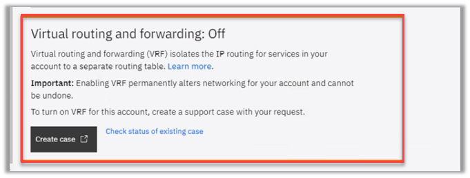

    Si le routage et le transfert virtuels ne sont pas activés, l'écran s'affiche comme suit :
Activer le routage et le transfert virtuels

Pour créer un dossier de support avec votre demande d'activation du routage virtuel et de la redirection :
  1. Dans la console, dans le menu Gérer, sélectionnez Compte, puis cliquez sur Paramètres du compte.
  2. Dans la section Routage et transfert virtuels, cliquez sur Créer un cas.
  3. Dans la description du cas, saisissez votre numéro de compte d'infrastructure classique et cliquez sur Soumettre.
    Ne modifiez pas le reste des informations pré-remplies relatives au dossier d'assistance. Ces informations sont adaptées pour que votre demande soit traitée le plus rapidement possible.
    L'équipe d'ingénieurs réseau d'IBM Cloud contactera le responsable du dossier pour planifier la conversion du réseau de votre compte en VRF.
