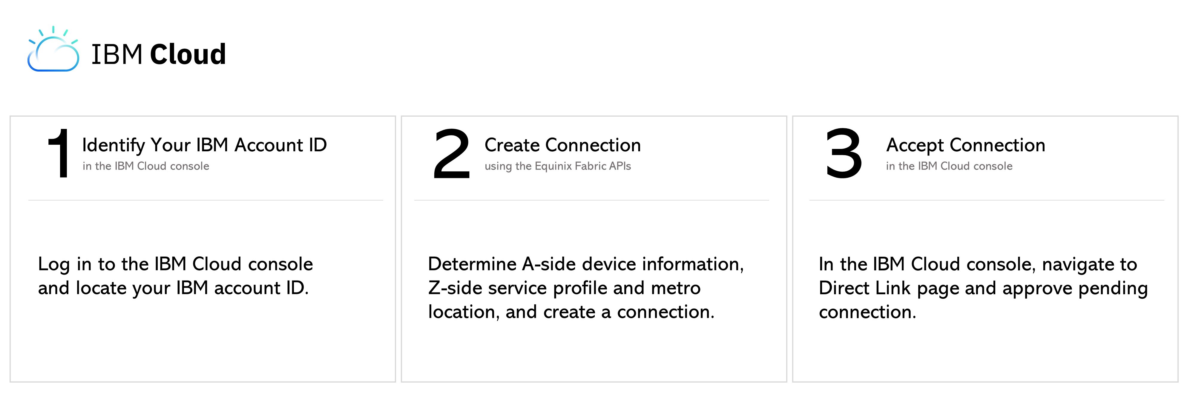

API - Connexion à IBM Cloud Direct Link 2.0
Établissez une connexion avec IBM Cloud™ Direct Link 2.0 pour connecter vos actifs colocalisés IBX à vos ressources IBM Cloud.
Identifiez votre identifiant de compte IBM
Connectez-vous à la [console IBM Cloud] (https://cloud.ibm.com/login) et sélectionnez Manage > Account pour localiser votre identifiant de compte IBM.
Conditions préalables pour l'API Fabric
  1. Authentifier - Soumettez vos informations d'identification, votre ID client et votre secret client pour OAuth2. authentification. Reportez-vous à API Authentication pour savoir comment appeler l'API OAuth afin de valider et d'authentifier vos informations d'identification.
  2. Déterminez les informations relatives à votre face A. Soit :
    • Récupérez les informations sur les ports de votre Equinix Fabric à l'aide de la demande d'API Get All Ports.
    OU
    • Déterminez les informations relatives à votre périphérique Network Edge. Vous devez disposer d'un dispositif virtuel, d'un dispositif redondant ou d'un cluster Equinix provisionné avec une licence enregistrée. Vérifiez vos dispositifs virtuels et clusters disponibles en appelant Get Virtual Devices ou Get Virtual Device {uuid}. Vous pouvez choisir n'importe quelle interface disponible sur le périphérique pour votre connexion. Toutefois, Equinix sélectionnera une interface si vous n'en spécifiez pas.
  3. Choisissez l'emplacement du métro côté Z. Utilisez la requête API Get All Metros pour trouver tous les métros où Equinix Fabric est disponible et déterminer l'emplacement de destination.
  4. Identifiez le profil de service. Utilisez la requête API Retrieve Service Profiles pour rechercher un profil de service spécifique ou utilisez la requête API Get Service Profiles pour répertorier tous les profils de service disponibles et identifier le profil de service. profil auquel vous souhaitez vous connecter.
Pour créer une connexion depuis votre port DOT1Q vers IBM Cloud Direct Link 2.0, envoyez une requête POST au point de terminaison /fabric/v4/connexions. Spécifiez les détails de configuration de votre connexion dans le corps de la requête.

Contrôle de l'état de la connexion
Envoyez une requête GET au point de terminaison fabric/v4/connections/{connectionId} pour surveiller l'état de la connexion.
equinixStatusattribute valuesproviderStatusattribute valuesIBM Direct Link statusDescription
PROVISIONINGPROVISIONING-Connection request has not been sent to IBM yet.
PENDING_PROVIDER_VLANPENDING_APPROVALCreate approval pendingThe connection awaits for approval.
PROVISIONEDPROVISIONING / PROVISIONEDCreate in progressConnection establishment in progress.
PROVISIONEDPROVISIONEDProvisionedConnection established.
Accepter la connexion
Connectez-vous à la [console IBM Cloud] (https://cloud.ibm.com/login) et accédez à la [page IBM Cloud Direct Link Exchange] (https://cloud.ibm.com/classic/network/directlink/exchange) pour vérifier et accepter la connexion en attente.
