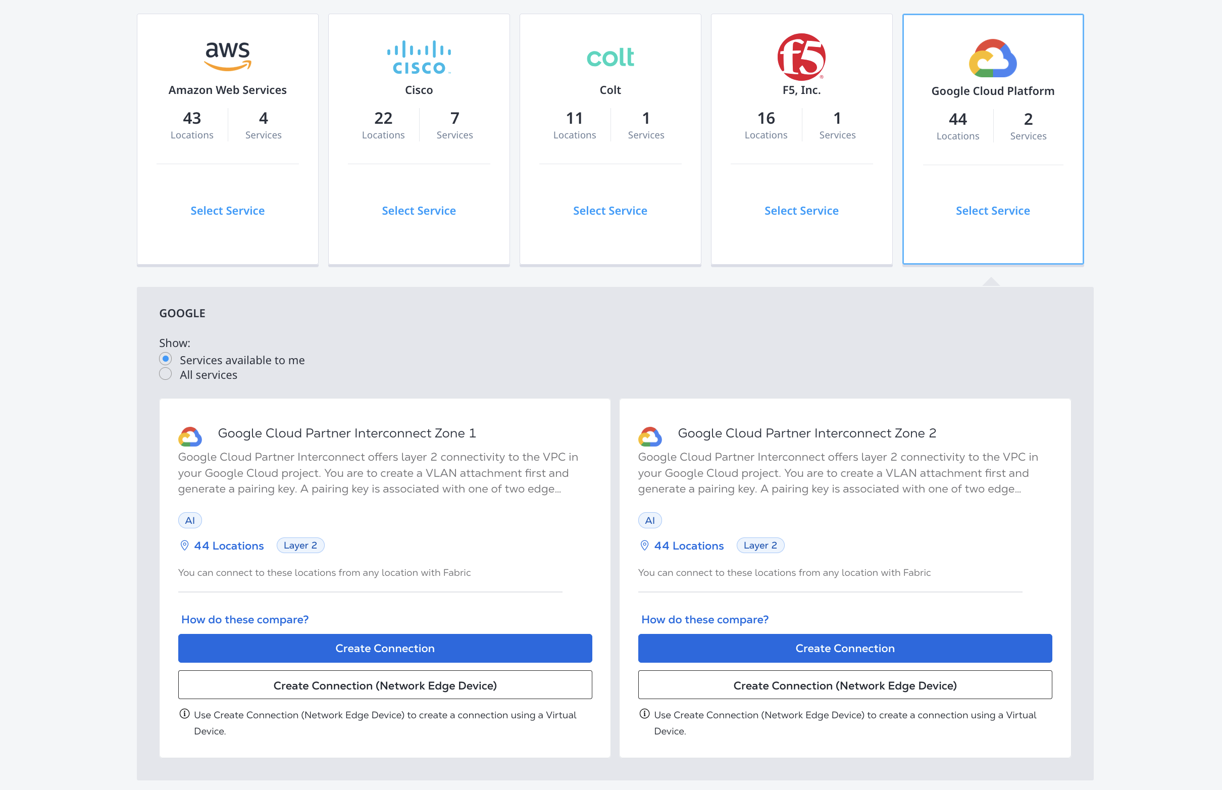

Dans la carte Un fournisseur de services, cliquez sur Connectez-vous à un fournisseur de services.
Sur la carte Google Cloud Platform, cliquez sur Select Service.
Choisissez le profil de service pour lequel vous créez une connexion. Cliquez sur Create Connection (Network Edge Device).
Passez en revue le processus de haut niveau de connexion à Google Cloud via Partner Interconnect, puis cliquez sur Créer une connexion.

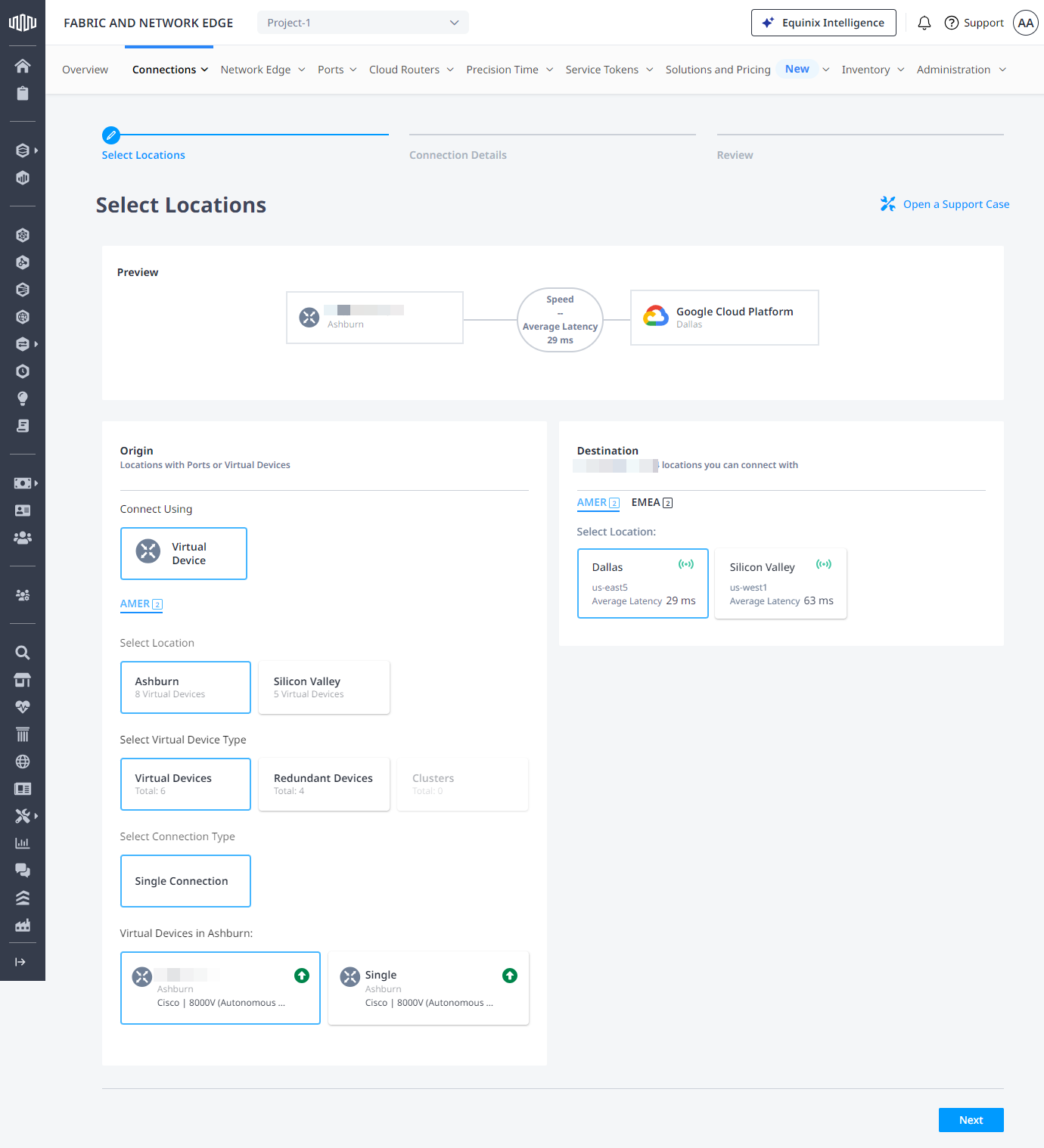

Dans la section Origin :
Cliquez sur Virtual Device. Si l'option Dispositif virtuel est désactivée, aucun dispositif virtuel n'est disponible dans le projet sélectionné. Choisissez un autre projet, auquel des dispositifs virtuels ont été attribués, ou créez un nouveau dispositif virtuel dans ce projet.
Sélectionnez un métro.
Choisissez le type de dispositif virtuel, sélectionnez le type de connexion, puis sélectionnez une instance de dispositif virtuel.
Dans la section Destination, sélectionnez l'endroit où vous souhaitez terminer votre connexion, puis cliquez sur Next.

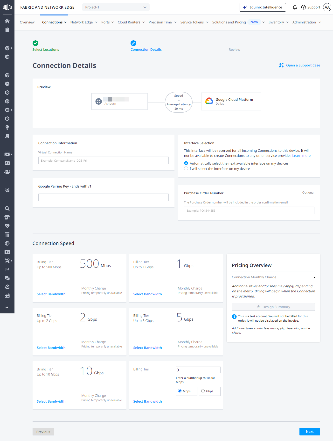

Sur la page Connection Details :
Saisir le nom de la connexion.
Saisissez la clé d'appairage Google.
Vous devez utiliser la clé d'appariement qui correspond à la zone sélectionnée, identifiée par /1 ou /2 à la fin de la valeur de la clé d'appariement.
Sélectionnez l'interface réseau de votre appareil virtuel.
Saisir le numéro de commande.
Sélectionnez la vitesse de connexion, puis cliquez sur Next.
Passez en revue les sections Connection Summary, Pricing Overview et Notifications, puis cliquez sur Submit Order.
