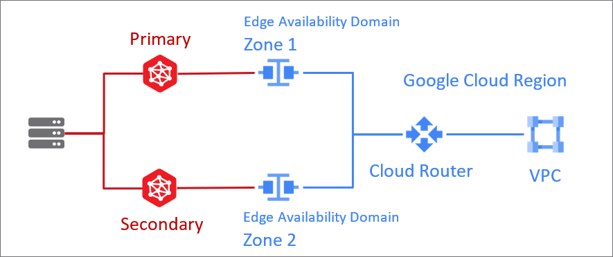

Equinix vous recommande de créer deux clés d'appariement pour les connexions redondantes. Un client bénéficie d'un SLA pour l'interconnexion des partenaires s'il dispose d'un minimum de deux attachements VLAN (connexions virtuelles sur la Fabric). Google propose un SLA de 99,9 % et de 99,99 % pour l'interconnexion des partenaires. L'accord de niveau de service dont bénéficie un client est basé sur le nombre d'attachements VLAN (connexions virtuelles) configurés.
info
Les domaines de disponibilité de l'interconnexion des partenaires Google (zone 1 ou zone 2) ne sont pas les mêmes que la zone de disponibilité de la région du cloud de Google (où réside votre charge de travail). L'objectif des domaines de disponibilité Google Edge est d'assurer la redondance de l'interconnexion des nuages. Par conséquent, l'attachement VLAN connecté à la Zone 1 ou à la Zone 2 pourra atteindre votre charge de travail dans la zone de disponibilité de la région Google Cloud spécifiée.

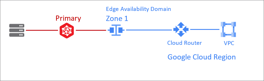

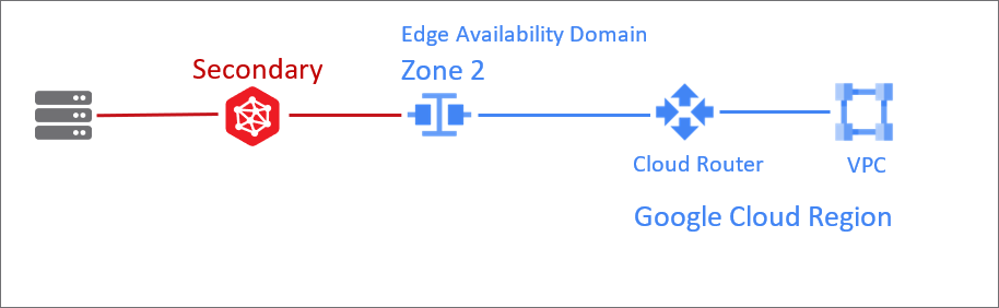

Dans Equinix Customer Portal, Google Cloud Partner Interconnect propose deux profils de service pour la zone 1 et la zone 2. Lorsque vous créez un attachement VLAN unique dans la console Google, votre clé d'appariement se termine par un /1 pour la Zone 1 ou un /2 pour la Zone 2. Choisissez le profil de service qui correspond à votre clé d'appariement.
Si vous établissez une connexion à l'aide de la zone 1 et que vous vous connectez à partir d'un port Fabric ou d'un jeton de service, votre connexion provient du plan de redondance primaire de Fabric.
Si vous établissez une connexion à l'aide de la zone 2 et que vous vous connectez à partir d'un port Fabric ou d'un jeton de service, votre connexion provient du plan de redondance secondaire de Fabric.
Si vous créez des connexions redondantes, choisissez l'une ou l'autre ; vous avez la possibilité de créer des connexions redondantes avec les deux clés d'appariement. Pour provisionner des connexions redondantes vers Google à partir d'un port Fabric ou d'un jeton de service, vous devez disposer d'un port Fabric principal et d'un port Fabric secondaire. Votre port Fabric principal se connecte à la zone 1 (clé d'appariement se terminant par /1) et votre port secondaire à la zone 2 du domaine de disponibilité Edge de Google (clé d'appariement se terminant par /2).
