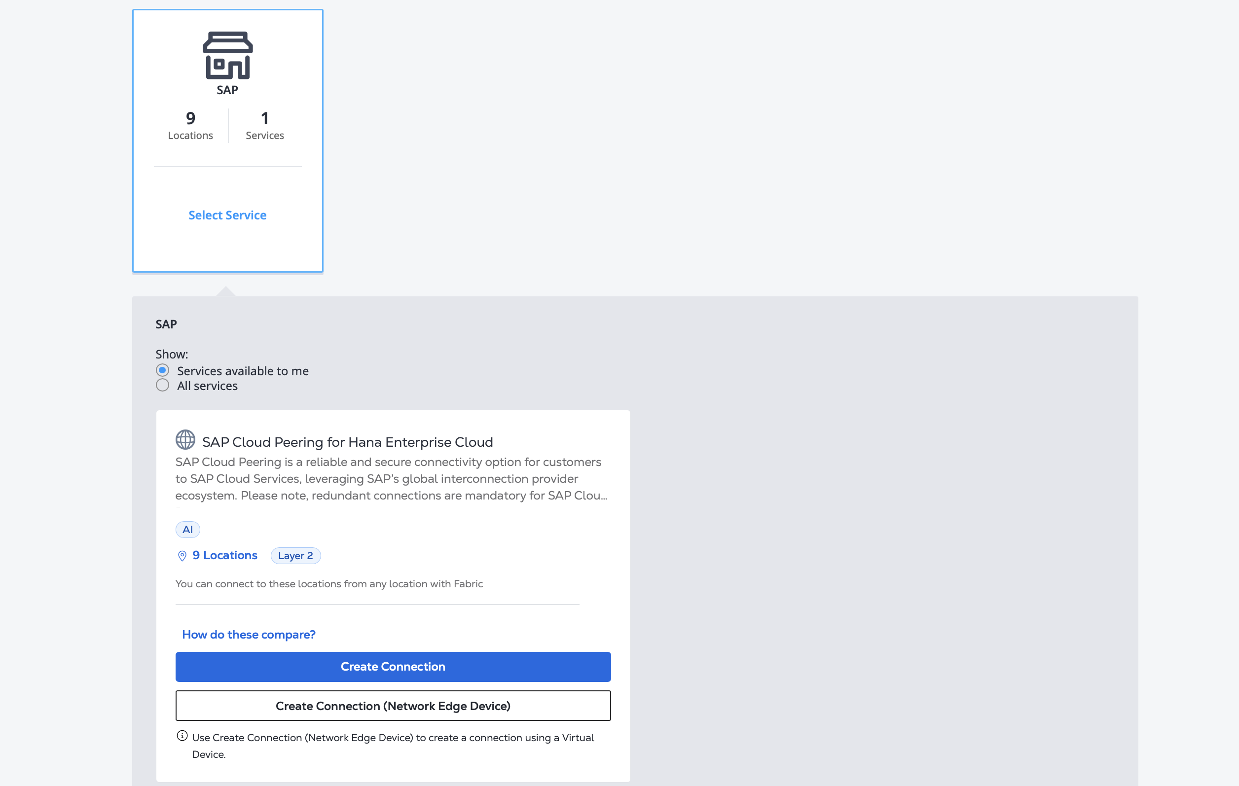

  2. Dans le menu Connexions, sélectionnez Create Connection.
  3. Dans la carte Un fournisseur de services, cliquez sur Connectez-vous à un fournisseur de services.
  4. Recherchez SAP, puis cliquez sur Select Service.
  5. Sur la carte SAP Cloud Peering for Hana Enterprise Cloud, cliquez sur Create Connection.

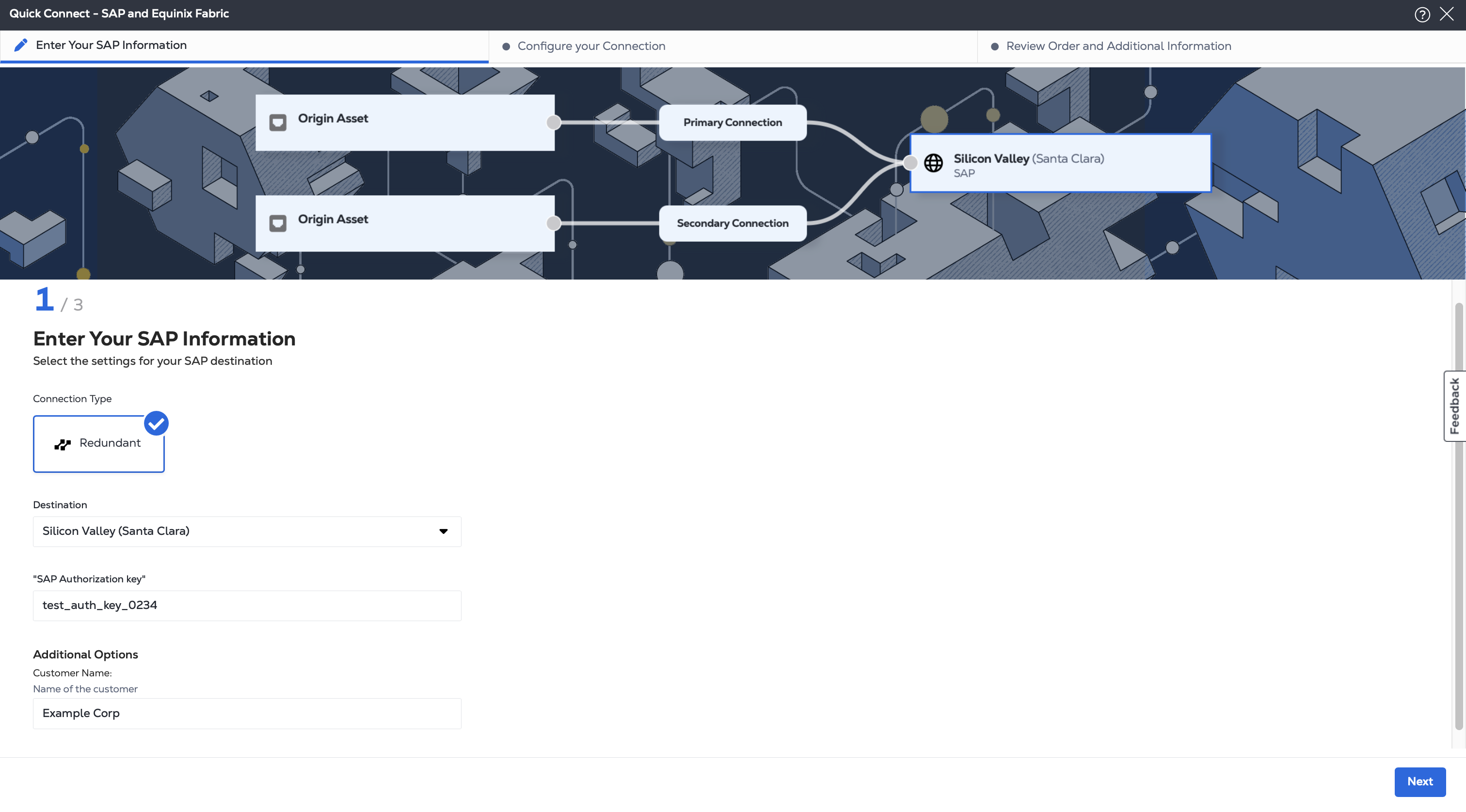

Entrez vos informations SAP
SAP nécessite une connexion redondante.
  1. Sélectionnez l'emplacement métropolitain du service SAP auquel vous vous connectez.
  2. Saisissez votre clé d'autorisation SAP.
  3. Indiquez le Nom de votre entreprise (facultatif) et cliquez sur Next.

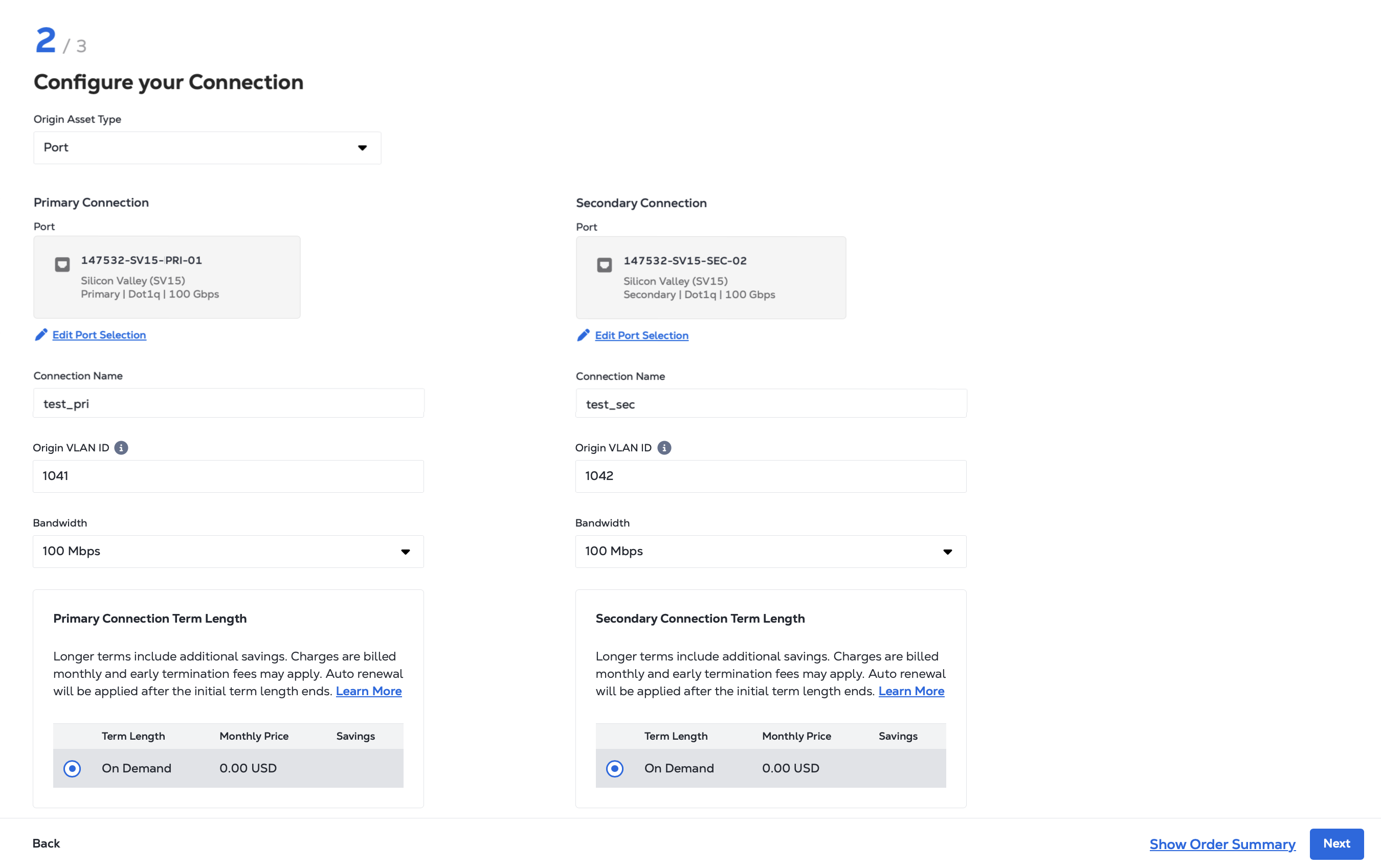

Port
  1. Dans la liste déroulante Origin Asset Type, sélectionnez Port.
  2. Sélectionnez un port primaire à utiliser pour la connexion primaire et un port secondaire à utiliser pour la connexion secondaire.
  3. Fournissez des noms de connexion.
  4. Indiquez les identifiants VLAN utilisés pour les connexions. L'identifiant VLAN est attribué par SAP et vous devriez l'avoir reçu en même temps que la clé d'autorisation SAP.
  5. Sélectionnez la largeur de bande pour les connexions.
  6. Choisissez parmi les options de durée du contrat. Notez que la durée par défaut est à la demande (facturation mensuelle).
Cliquez sur Suivant.

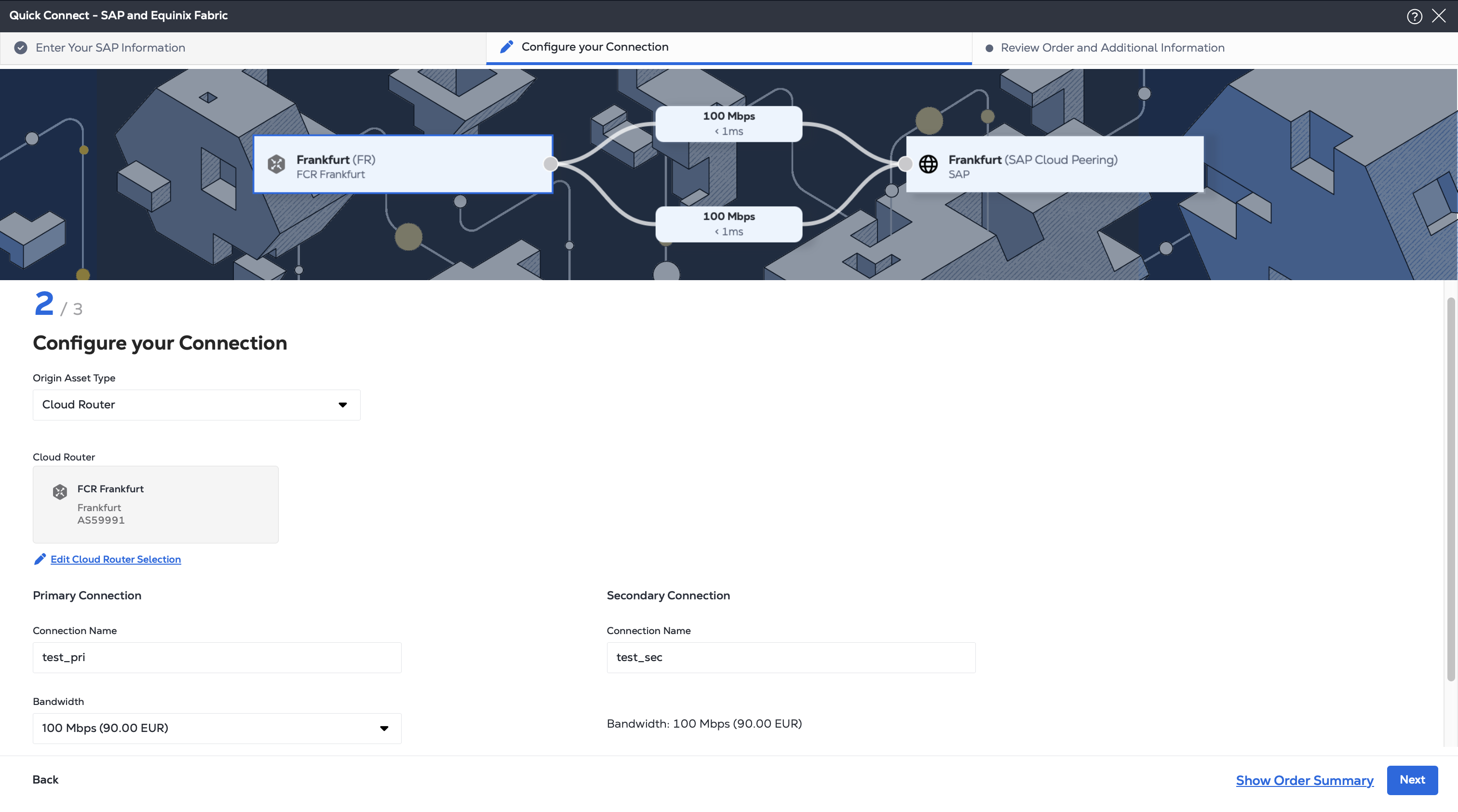

Cloud Router
  1. Dans la liste déroulante Origin Asset Type, sélectionnez Cloud Router.
  2. Fournissez des noms de connexion.
  3. Sélectionnez la largeur de bande pour les connexions.

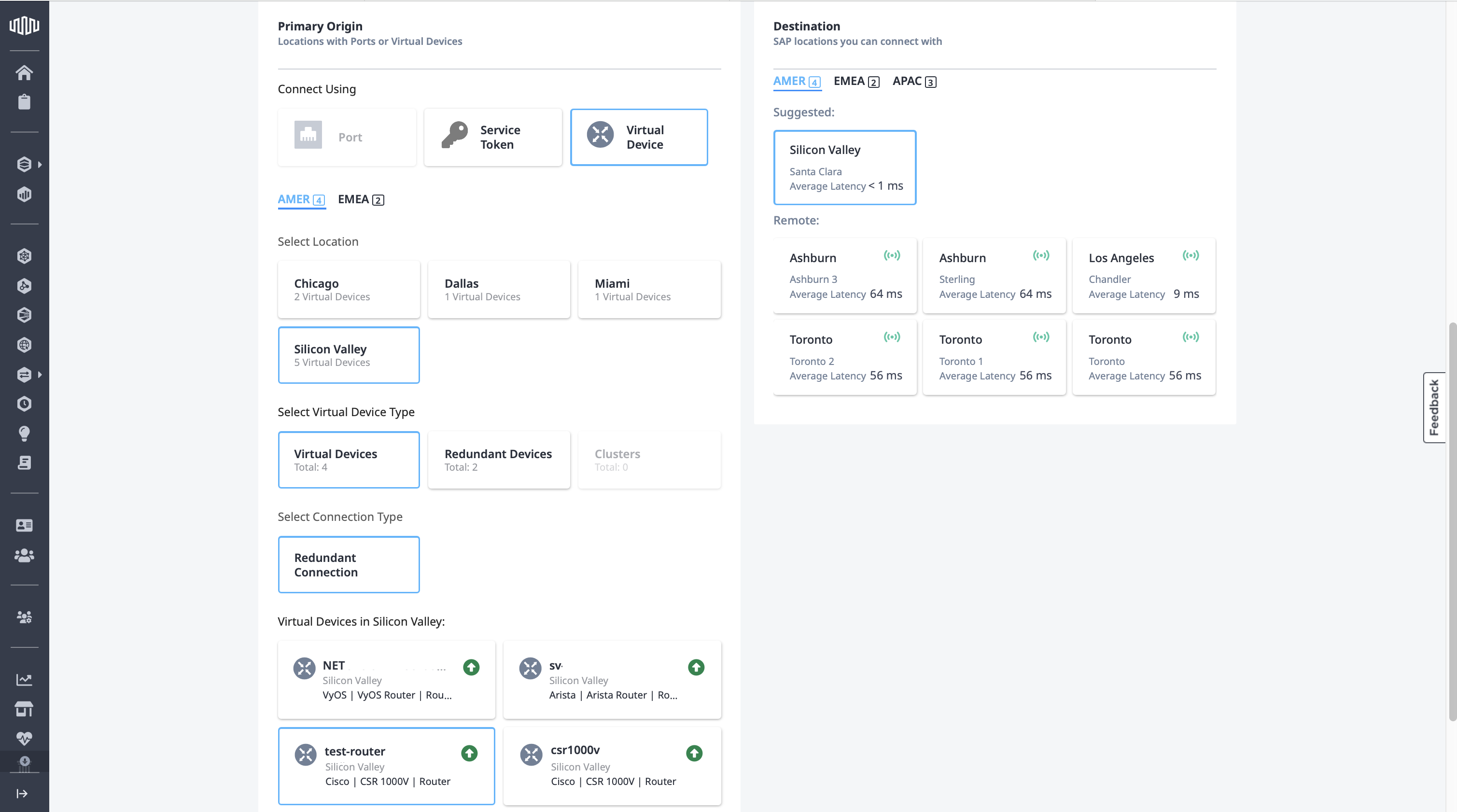

  5. Sur la carte SAP Cloud Peering for Hana Enterprise Cloud, cliquez sur Create Connection (Network Edge Device).
  6. Dans la section Primary Origin, sous Connect Using, cliquez sur Virtual Device. Sélectionnez l'emplacement et indiquez si vous souhaitez vous connecter à partir d'un seul appareil, d'appareils redondants ou d'un cluster. SAP exige une connexion redondante. Choisissez les périphériques spécifiques à utiliser pour vos connexions.
  7. Dans la section Destination, sélectionnez l'emplacement de destination de la connexion. Pour des performances optimales, sélectionnez l'un des emplacements proposés. Cliquez sur Next.
