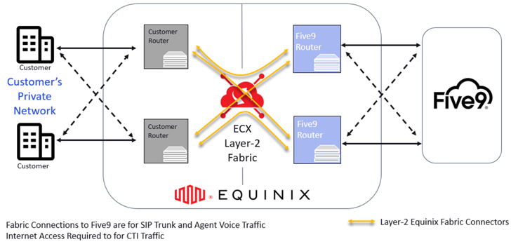

Connectivité redondante du centre de données Five9
Cette rubrique explique les étapes de la connexion à Five9 Redundant Data Center Locations dans la Fabric d'Equinix. Le processus implique la connexion à Five9 avec des ports Fabric redondants doubles et des connexions virtuelles de couche 2 de la Fabric.
Five9 recommande que les centres de données Equinix des clients soient situés dans la même région que les centres de données Equinix de Five9.
Architectures de sites doubles Five9
Pour les clients se connectant à deux sites Five9, les architectures suivantes sont recommandées par Five9 :
  • Architecture 1 - Deux sites, deux ports : (recommandé) : Chaque site ou emplacement client se connecte à deux emplacements de centre de données Five9 avec deux routeurs clients connectés à deux ports Equinix Fabric. Cela garantit un accord de niveau de service de 99,999 %.
  • Architecture 2 - Deux sites, un seul port : chaque site ou emplacement client se connecte à deux emplacements de centre de données Five9 avec un seul routeur/commutateur client connecté à un seul port Equinix Fabric. Cela garantit un accord de niveau de service (SLA) de 99,9 %.
  • Architecture 3 - Site unique, port double : le site ou l'emplacement du client se connecte à deux emplacements de centre de données Five9 avec deux routeurs client connectés à des ports Fabric Equinix doubles.
  • Architecture 4 - Site unique, port unique : le site ou l'emplacement du client se connecte à deux sites de centres de données Five9 avec un seul routeur client connecté à un seul port Equinix Fabric.

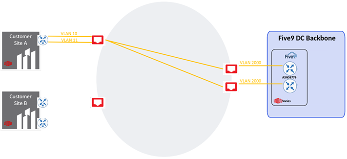

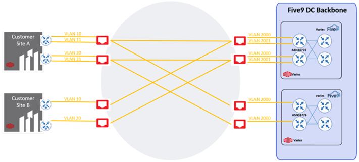

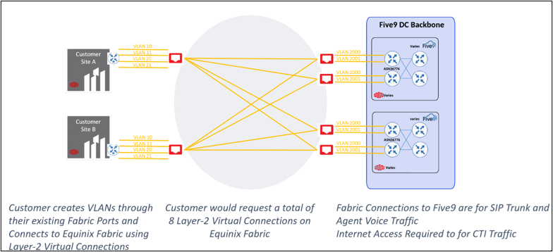

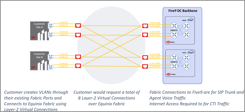

Pour cette architecture, les clients doivent créer un total de 8 connexions virtuelles entre deux sites différents. Le flux de travail pour l'architecture 1 est le suivant :
Site du premier client

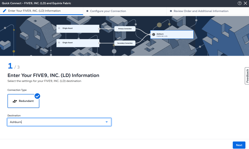

  1. Connectez-vous à [Equinix Fabric] (https://portal.equinix.com/fabric).
  2. Dans le menu Connexions, sélectionnez Créer une connexion.
  3. Cliquez sur la carte Fournisseur de services et entrez Five9 dans le champ de recherche.
  4. Cliquez sur Créer une connexion.
  5. Sélectionnez la première destination Five9 à laquelle vous souhaitez vous connecter (par exemple, Ashburn).
  6. Cliquez sur Suivant.
  7. Sélectionnez Port comme type de bien d'origine.

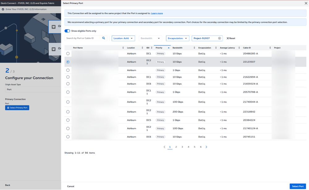

  8. Dans la section Connexion primaire :
    1. Sélectionnez le port Fabric primaire sur le premier site du client (par exemple, Asburn). Assurez-vous que le port est de priorité primaire.
    2. Saisissez le nom de la connexion primaire.
    3. Sélectionnez une largeur de bande.
    4. Entrez un ID VLAN (applicable aux ports Dot1q) ou une balise VLAN client (C-tag) et une balise VLAN service (S-tag) (applicable aux ports Qinq).
  9. Dans la section Connexion secondaire :
    1. Sélectionnez un port Fabric secondaire sur le premier site du client (par exemple, Asburn). Assurez-vous que le port est de priorité secondaire.
    2. Saisissez le nom de la connexion secondaire.
  10. Cliquez sur Suivant.
  11. Indiquez les adresses électroniques des destinataires qui seront informés de l'état de la connexion.
  12. (Facultatif) Saisissez ou ajoutez le numéro de commande.
  13. (Facultatif) Indiquez l'identifiant de référence du client, qui vous aidera à identifier cette commande sur votre facture.

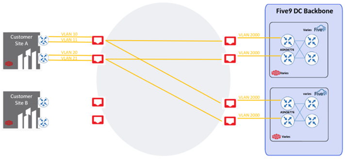

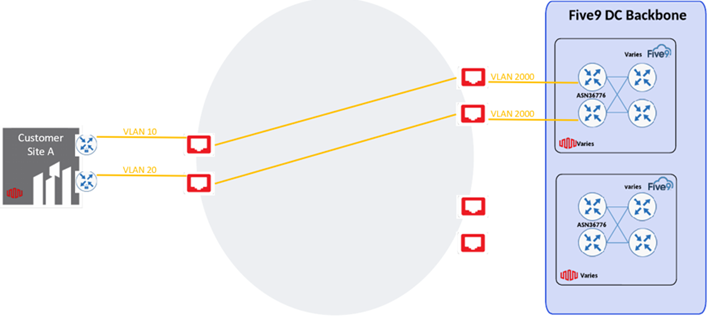

  14. Examinez les détails de la connexion et cliquez sur Créer une connexion.
Cliquez sur Afficher le résumé de la commande pour voir les détails de la commande et les informations sur les prix de connexion.

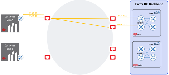

Une fois les connexions créées, la topologie se présente comme suit :
  1. Répétez les étapes 2 à 14. Cette fois, sélectionnez le deuxième site métropolitain Five9 (par exemple, Chicago). Utilisez les mêmes ports Fabric primaire et secondaire que sur le premier site client.

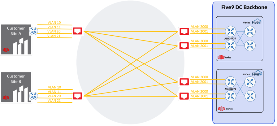

Après avoir répété les étapes pour une deuxième paire de connexions redondantes à Five9, la topologie sera la suivante :
Deuxième site client
Pour le deuxième site client, suivez les mêmes étapes que pour le premier client, en utilisant cette fois les ports Fabric disponibles sur le deuxième site client.
  1. Répétez les étapes 2 à 14 pour le premier site client. Sélectionnez le premier site métropolitain Five9 (par exemple, Ashburn) et sélectionnez les ports primaire et secondaire du deuxième site client.
  2. Après avoir répété les étapes pour la première paire de connexions redondantes à partir du deuxième emplacement du client, la topologie sera la suivante :
  1. Créez la dernière paire de connexions redondantes vers l'emplacement souhaité pour les services Five 9 en répétant les étapes 2 à 14.
  2. Sélectionnez le deuxième emplacement métropolitain Five9 (par exemple, Chicago) et sélectionnez les ports Fabric primaire et secondaire sur le deuxième emplacement client.
Une fois que la dernière paire de connexions redondantes du deuxième site client a été créée vers Five9, la topologie de l'architecture finale se présente comme suit :

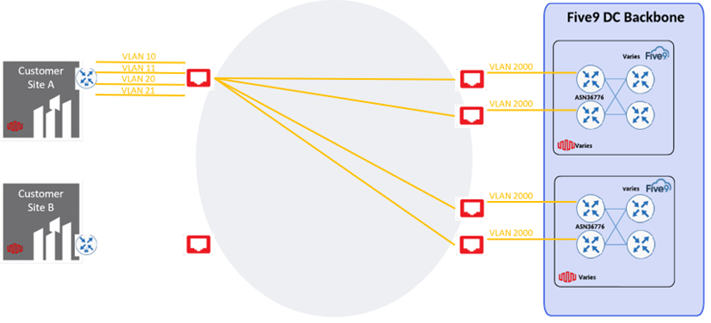

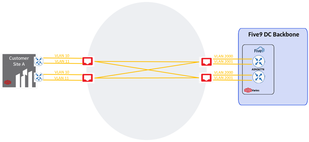

Pour cette architecture, les clients doivent créer un total de 8 connexions virtuelles entre deux sites différents. Le flux de travail pour l'architecture 2 est le suivant :
  1. Créez les connexions vers le site du premier client comme indiqué dans les 14 premières étapes de [Architecture 1] (#first-customer-site).
  1. Répétez les étapes 2 à 14. Cette fois, sélectionnez le deuxième site métropolitain Five9 (par exemple, Chicago). Utilisez le même port Fabric et des ID VLAN différents pour chaque connexion.
Répétez les étapes de création de connexion décrites pour le premier site client, mais utilisez cette fois le port Fabric disponible sur le deuxième site client.
  1. Répétez les étapes [2 à 14] (#first-customer-site). Sélectionnez le premier site métropolitain Five9 (par exemple, Ashburn). Utilisez le même port Fabric et des identifiants VLAN différents pour chaque connexion.
  1. Créez la dernière paire de connexions redondantes vers le deuxième emplacement souhaité pour les services Five9 en répétant les étapes 2 à 14 Cette fois, sélectionnez le deuxième emplacement métropolitain de Five9 (par exemple, Chicago). Utilisez le même port Fabric et des ID VLAN différents pour chaque connexion.
Une fois que la dernière paire de connexions redondantes du deuxième site client a été créée vers Five9, la topologie de l'architecture finale sera la suivante :

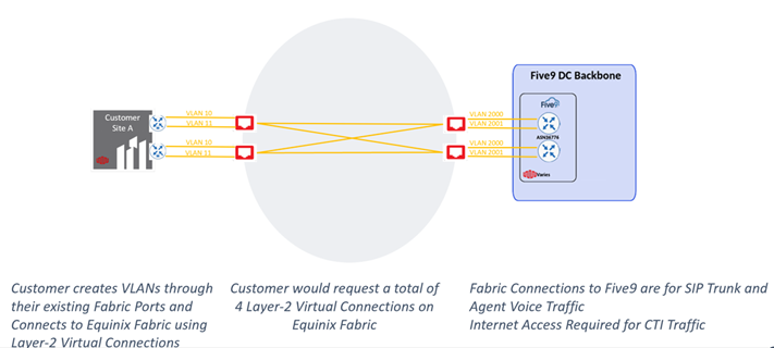

Architecture 3 - Site unique, deux ports
Pour cette architecture, les clients créeront un total de 4 connexions virtuelles à partir d'un seul site. Le flux de travail pour l'architecture 3 est le suivant :
Site d'un seul client
  1. Créez les connexions vers le site du client comme indiqué dans les 14 premières étapes de l'Architecture 1.

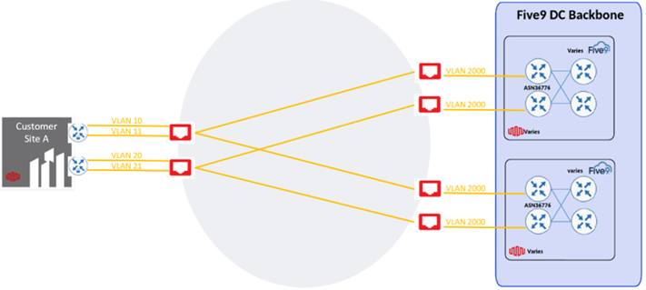

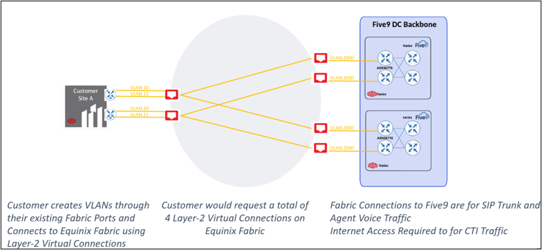

  1. Répétez les étapes 2 à 14. Cette fois, sélectionnez le deuxième site métropolitain Five9 (par exemple, Chicago). Utilisez les mêmes ports Fabric primaire et secondaire sur le site du client unique.

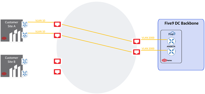

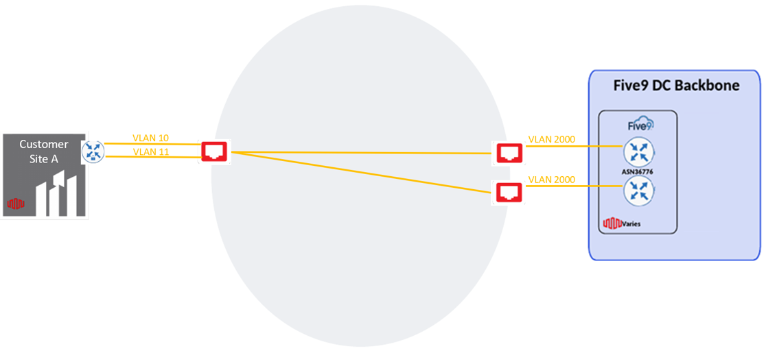

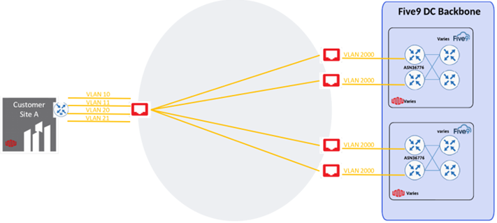

Pour cette architecture, les clients créeront un total de 4 connexions virtuelles à partir d'un seul site. Le flux de travail pour l'architecture 4 est le suivant :

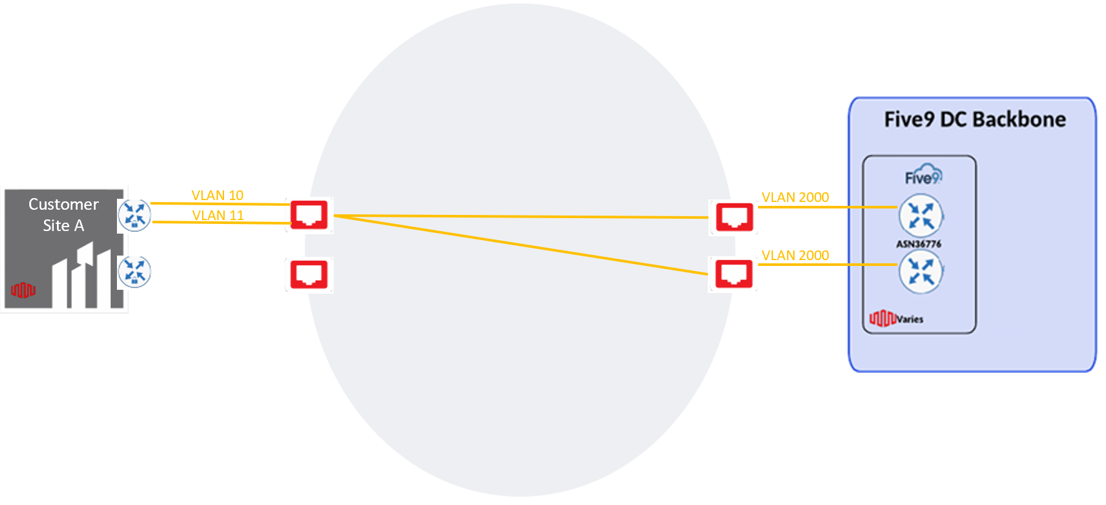

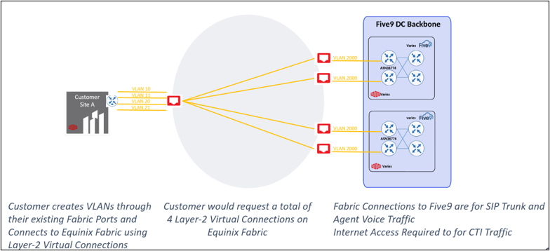

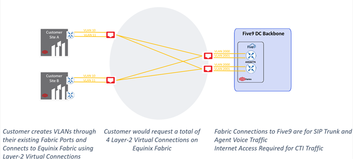

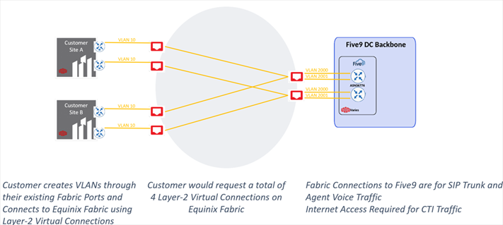

Architecture 5 - Deux sites, deux ports, un seul site Five9

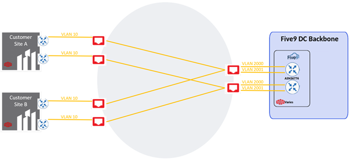

Pour cette architecture, les clients doivent créer un total de 4 connexions virtuelles entre deux sites différents. Le flux de travail pour l'architecture 5 est le suivant :

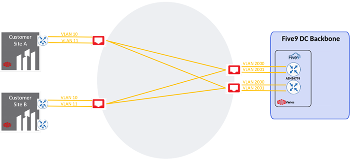

Pour le deuxième site client, les clients doivent suivre des étapes similaires à celles décrites pour le premier site client, mais en utilisant désormais les ports Fabric disponibles sur le deuxième site client.
Répétez les étapes [2 à 14] (#first-customer-site). Sélectionnez l'emplacement métropolitain unique de Five9 (par exemple, Ashburn) et sélectionnez les ports primaire et secondaire sur le deuxième site client.
Après avoir répété les étapes pour les connexions redondantes à partir du deuxième emplacement du client, la topologie finale sera la suivante :
Architecture 6 - Deux sites, un seul port, un seul site Five9
Pour cette architecture, les clients doivent créer un total de 4 connexions virtuelles entre deux sites différents. Le flux de travail pour l'architecture 6 est le suivant :
Répétez les étapes de création de connexion décrites pour le premier site client, mais en utilisant désormais le port Fabric disponible sur le second site client.
Répétez les étapes [2 à 14] (#first-customer-site). Sélectionnez un seul site métropolitain Five9 (par exemple, Ashburn). Utilisez le même port Fabric et des identifiants VLAN différents pour chaque connexion.

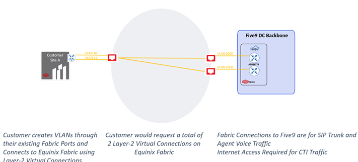

Pour cette architecture, les clients créeront un total de 2 connexions virtuelles à partir d'un seul site. Le flux de travail pour l'architecture 8 est le suivant :
Une fois les connexions créées, la topologie finale se présente comme suit :
