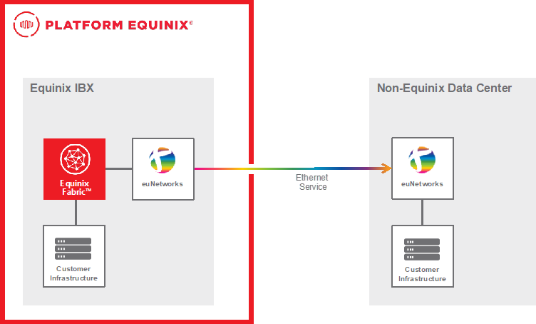

Le service Ethernet d'euNetworks offre des options de connectivité dédiées et sécurisées avec une mise en service rapide et une expérience transparente pour les clients entre les principaux centres de données Equinix et non Equinix.
En accédant aux services Ethernet d'euNetworks via Equinix Fabric, les clients bénéficient de la flexibilité d'une solution d'interconnexion à la demande ainsi que de la portée d'euNetworks pour aider à intégrer des déploiements d'infrastructure dans des sites autres qu'Equinix.

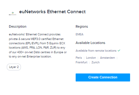

  5. Sur la carte euNetworks, cliquez sur Sélectionnez.
  6. Sur la carte euNetworks Ethernet Connect, cliquez sur Create Connection.

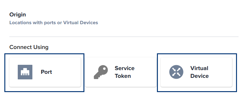

  7. Dans la section Origin, cliquez sur Port ou Virtual Device.

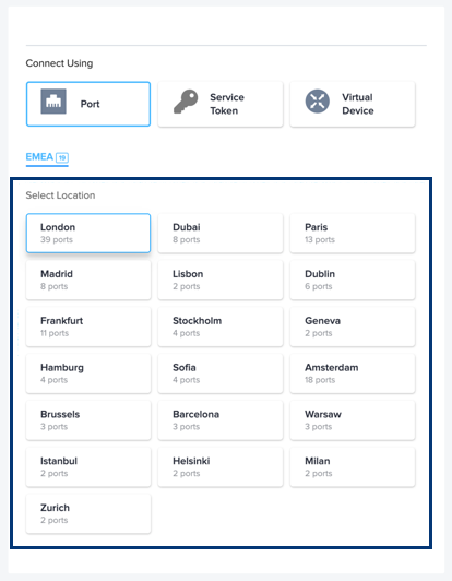

  8. Sélectionnez un emplacement d'origine (ou côté A).
  9. Sélectionnez un port ou un appareil parmi les cartes de port ou d'appareil affichées pour cet emplacement.

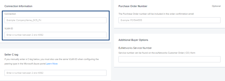

  11. Dans la section Connection Information, entrez :
    • Connexion - Le nom de la connexion, fourni par euNetworks dans le cadre de la configuration.
    • VLAN ID - Votre VLAN ID.
  12. Dans certains cas, il vous sera demandé de fournir un Seller C-Tag. Entrez 2002.
  13. (En option) Dans le champ Numéro de commande, entrez votre numéro de commande pour la connexion virtuelle à vos services Ethernet euNetworks. Ce numéro apparaîtra sur les factures d'Equinix pour la connexion virtuelle que vous êtes en train de mettre en place.
  14. Dans le champ numéro de service euNetworks, entrez votre numéro de service euNetworks. Le numéro de service est inclus dans votre commande de service euNetworks. Si vous n'avez pas encore passé votre commande auprès d'euNetworks, contactez votre représentant euNetworks ou [go online] (https://eunetworks.force.com/portal/PartnerAPILeadpage) pour demander un devis.
