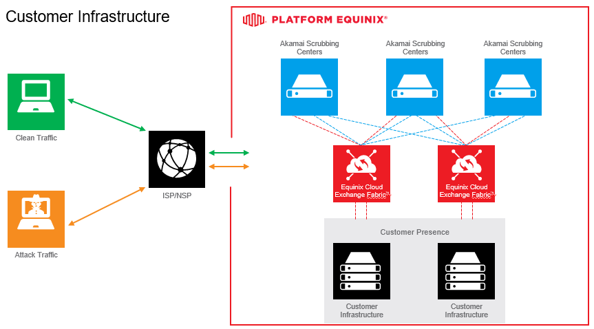

Akamai Prolexic
Cet article fournit des instructions étape par étape pour se connecter à Akamai Prolexic sur la Fabric d'Equinix.

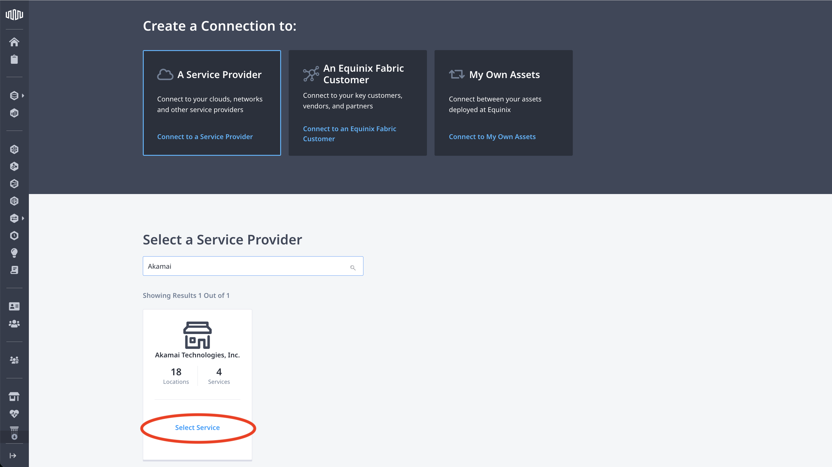

  2. Dans le menu Connexions, sélectionnez Create Connection.
  3. Dans la carte Un fournisseur de services, cliquez sur Connectez-vous à un fournisseur de services.
  4. Entrez Akamai dans le champ de recherche.
  5. Sur la carte Akamai, cliquez sur Select Service.

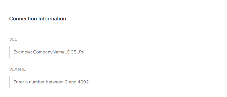

  1. Dans la section Informations sur la connexion, entrez :
    • VLL - Nom de la connexion, fourni par Akamai dans le cadre de la configuration.
    • VLAN ID - L'ID du VLAN, fourni par Akamai dans le cadre de l'élaboration de la configuration.
    info
    Les champs VLL, VLAN ID et Purchase Order Number nécessitent une saisie manuelle des informations fournies par Akamai dans le cadre de l'élaboration de la configuration. Ces champs ne peuvent pas être modifiés, il est donc important que la commande ne soit pas soumise tant que ces informations n'ont pas été obtenues d'Akamai.
  2. Saisissez le Numéro de commande. Le numéro de commande est fourni par Akamai dans le cadre de l'élaboration de la configuration.
