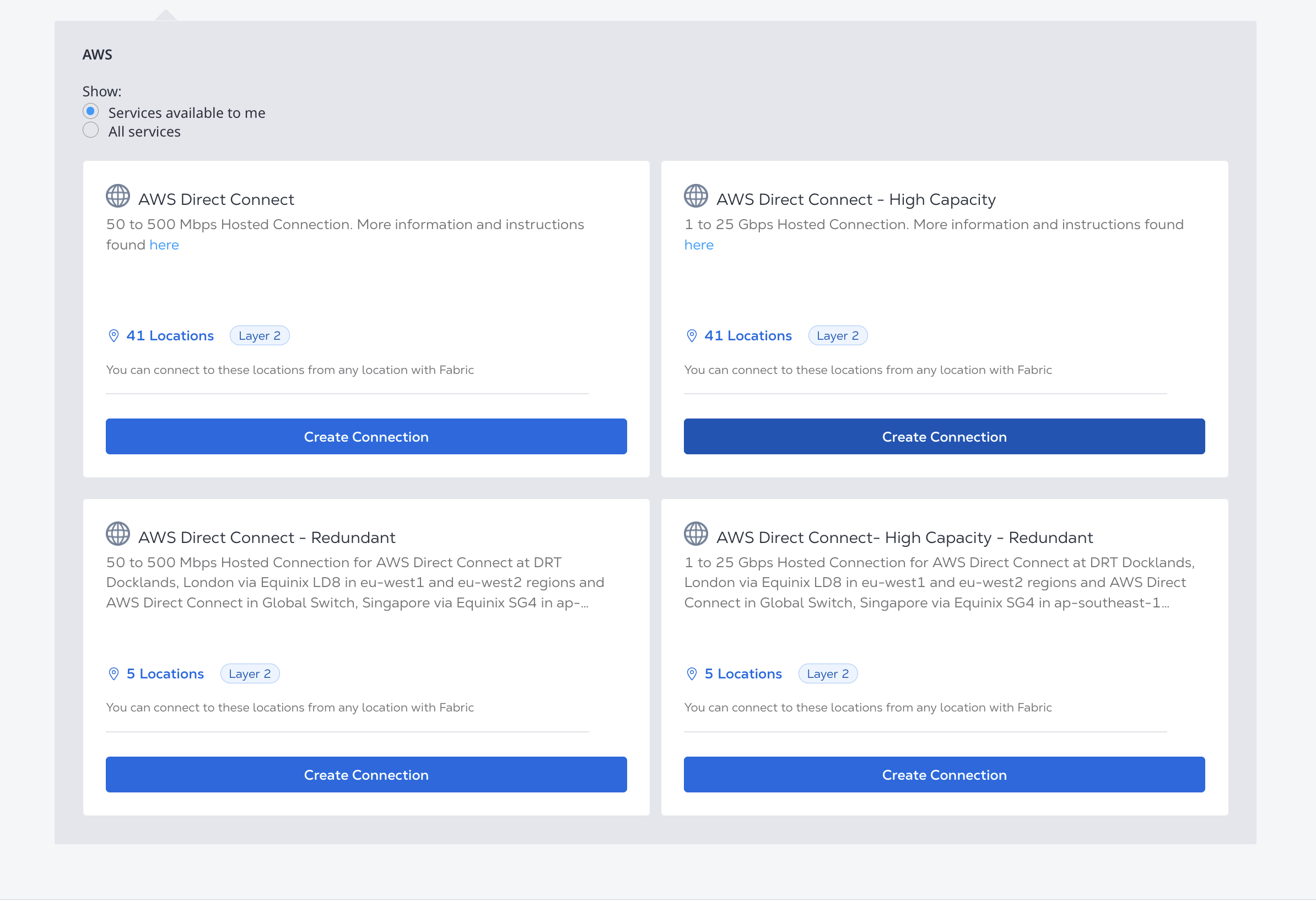

Sur la carte Amazon Web Services, identifiez le profil de service AWS Direct Connect que vous souhaitez utiliser, puis cliquez sur Create Connection. Vous trouverez plus d'informations sur le profil de service que vous devez choisir sur la page AWS Direct Connect Overview.

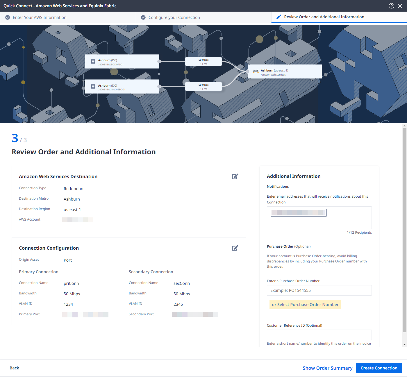

Sur la page Review Order and Additional Information :
Passez en revue les informations contenues dans les sections Destination des services Web AWS et Configuration de la connexion.
Utilisez le champ Notifications pour indiquer les adresses électroniques des destinataires qui seront informés de l'état de la connexion. Vous pouvez ajouter jusqu'à 12 adresses électroniques.

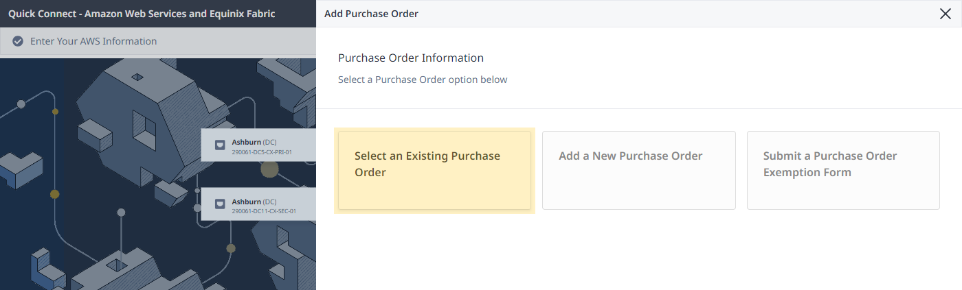

(En option) Saisissez ou ajoutez les informations relatives à la commande dans la section Bon de commande.

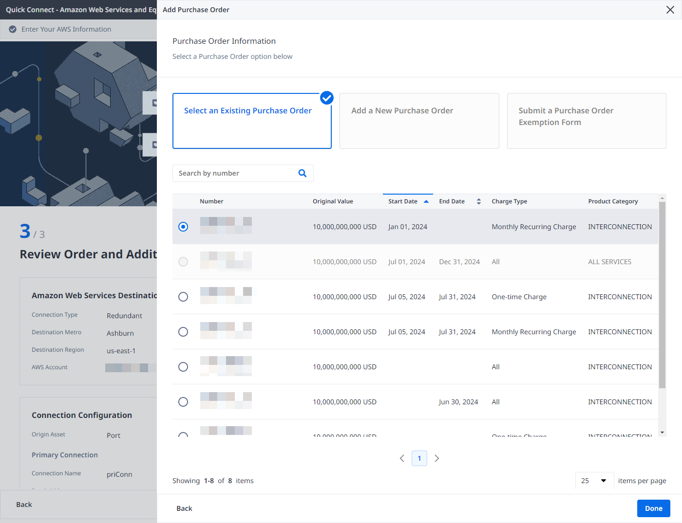

Cliquez sur Select Purchase Order Number.
Cliquez sur Select an Existing Purchase Order.
Sélectionnez le numéro de commande que vous souhaitez appliquer à votre commande, puis cliquez sur Done.
Indiquez l'identifiant de référence du client, qui vous aidera à identifier cette commande sur votre facture.
Cliquez sur Afficher le résumé de la commande pour voir les détails de la commande et les informations sur les prix de connexion.
Lorsque vous êtes prêt, cliquez sur Create Connection.
