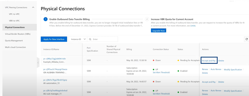

Un compte sur Alibaba Cloud Express Connect et un accès à la console Alibaba Cloud Express Connect.
Un circuit Alibaba Cloud Express Connect Express Connect ; dédié ou partagé. Pour plus d'informations, reportez-vous à la section connexion sur un circuit Express Connect .
notePour vous connecter à Alibaba Express Connect via un Cross Connect dédié (fibre monomode), vous devez envoyer une commande via le portail cloud d'Alibaba.
Votre identifiant de compte Alibaba à partir de la console Alibaba Cloud Express Connect.

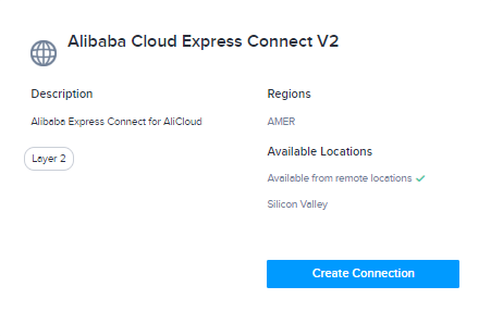

Connectez-vous au Portail client et naviguez pour trouver un prestataire de services .
Utilisez la barre de recherche pour rechercher « Alibaba Cloud ».
Sur la carte Cloud Alibaba, cliquez sur connecter. Dans le panneau créer une connexion , cliquez sur créer une connexion.

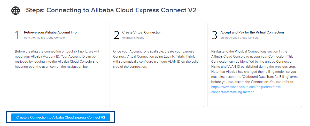

Passez en revue les étapes de création de la connexion et cliquez sur OK.

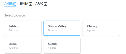

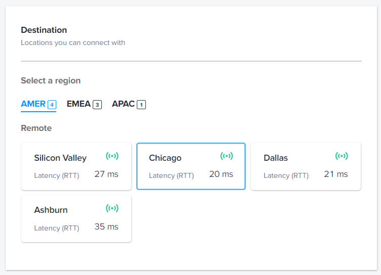

Sélectionnez la zone métropolitaine et la région auxquelles vous vous connectez.

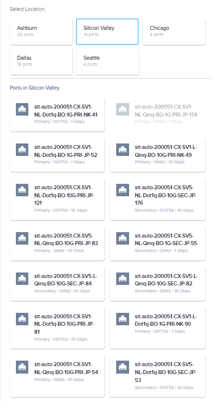

Dans la section connexion principale :
Cliquez sur + sélectionner le port principal , puis sélectionnez votre port de connexion principal et cliquez sur sélectionner le port. Seuls les ports principaux peuvent être sélectionnés.

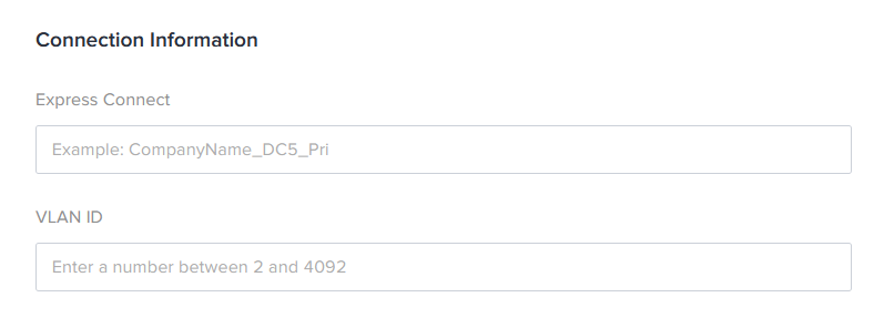

Saisissez le nom de la connexion principale.
Sélectionnez une bande passante.
Saisissez un identifiant VLAN (applicable aux ports DOT1Q) ou une balise VLAN Client (C-tag) et une balise Service VLAN (S-tag) (applicable aux ports QINQ).

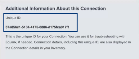

Sur la page vérifier la commande et les informations supplémentaires, vérifiez les informations dans les sections Configuration de la connexion.
Utilisez le champ notifications pour fournir les adresses e-mail des destinataires à notifier de l'état de la connexion. Vous pouvez ajouter jusqu'à 12 adresses e-mail.
(Facultatif) saisissez ou ajoutez des informations sur la commande dans la section bon de commande.
Indiquez un identifiant de référence client qui vous aidera à identifier cette commande sur votre facture.
Cliquez sur Afficher le récapitulatif de la commande pour afficher les détails de la commande et les informations de tarification de la connexion.
Lorsque vous êtes prêt, cliquez sur créer une connexion.

Consultez les étapes de création de la connexion et cliquez sur créer une connexion à Alibaba Cloud Express Connect.
Sur la page sélectionner des emplacements, fournissez les détails de l'emplacement pour l'origine et la destination de la connexion.

- Cliquez sur dispositif virtuel , puis sélectionnez l'emplacement du dispositif que vous souhaitez utiliser.
- Sélectionnez le type de dispositif virtuel parmi les dispositifs uniques ou redondants disponibles. Puis sélectionnez le type de connexion . Vous pouvez choisir des connexions uniques ou des connexions redondantes.
- Sélectionnez le(s) dispositif(s) virtuel(s) spécifique(s) à utiliser pour la connexion.
Dans la section destination, sélectionnez l'emplacement Express Connect auquel vous connecter.
Cliquez sur suivant.
Sur la page Détails de la connexion, fournissez des informations de connexion supplémentaires.
Attribuez un nom à votre connexion dans informations de connexion . Si vous créez des connexions redondantes, attribuez un nom à la deuxième connexion dans informations sur la connexion redondante .
Dans le champ identifiant de compte, saisissez votre identifiant de compte Alibaba Cloud. Si vous créez des connexions redondantes, vous pouvez éventuellement saisir un deuxième identifiant de compte Alibaba Cloud.
Sélectionnez si vous souhaitez utiliser la prochaine interface disponible ou manuellement avec les interfaces à utiliser pour les connexions dans sélection d'interface .
(Facultatif) dans le champ numéro de bon de commande, saisissez votre numéro PO.

Une fois que vous avez créé la connexion, elle apparaît dans votre inventaire des connexions où vous pouvez surveiller son état.
Une fois que vous avez créé la connexion, envoyez une GET demande au fabric/v4/connections/{connectionId}point final pour surveiller l'état de la connexion.
equinixStatus valeurs d'attribut | providerStatus valeurs d'attribut | État du cloud d'Alibaba | Description |
PROVISIONING | NOT_AVAILABLE | - | La demande de connexion n'a pas encore été envoyée à Alibaba. |
PROVISIONED | PENDING_APPROVAL | Création en cours | La connexion est en attente d'approbation. |
PROVISIONED | PROVISIONING / PROVISIONED | Création en cours | Établissement de la connexion en cours. |
PROVISIONED | PROVISIONED | Actif | Connexion établie. |

Alibaba Cloud - accepter et payer
- Connectez-vous à la console de gestion Alibaba Express Connect.
- Dans le menu, sélectionnez connexions physiques .
- Identifiez l'instance nouvellement créée et cliquez sur accepter et payer.
Veuillez noter que vous devez d'abord accepter les conditions de facturation du transfert de données sortant avant de pouvoir accepter la connexion.
Pour plus d'informations, reportez-vous à facturation - tarification | Centre de documentation sur le cloud Alibaba .
