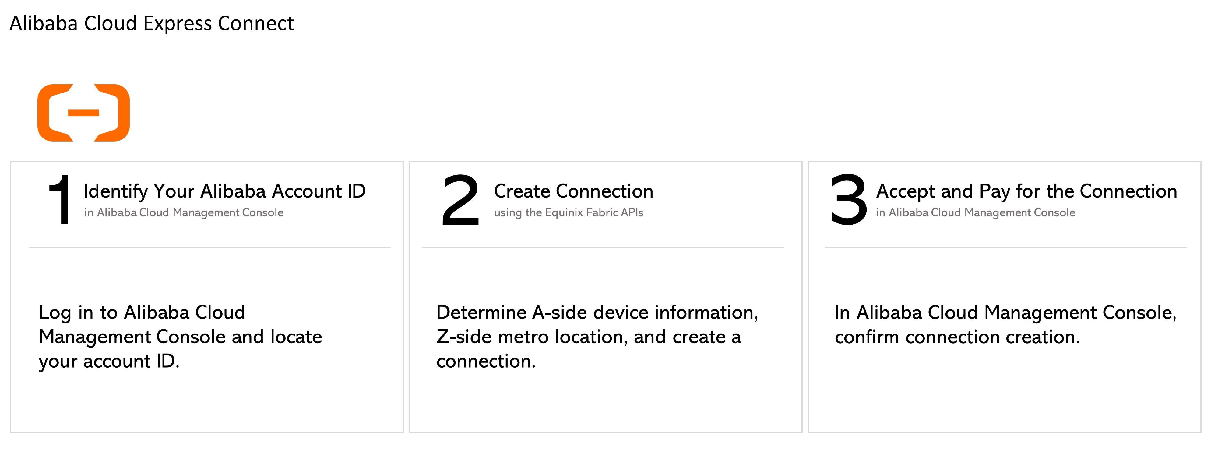

API - Connexion à Alibaba
Établir une connexion directe de niveau 2 avec Alibaba Cloud.
Identifier l'identifiant de votre compte Alibaba
Connectez-vous à la console de gestion d'Alibaba Express Connect et recherchez votre identifiant de compte.
Conditions préalables pour l'API Fabric
  1. Authentifier - Soumettez vos informations d'identification, votre ID client et votre secret client pour OAuth2. authentification. Reportez-vous à API Authentication pour savoir comment appeler l'API OAuth afin de valider et d'authentifier vos informations d'identification.
  2. Déterminez les informations relatives à votre face A. Soit :
    • Récupérez les informations sur les ports de votre Equinix Fabric à l'aide de la demande d'API Get All Ports.
    OU
    • Déterminez les informations relatives à votre périphérique Network Edge. Vous devez disposer d'un dispositif virtuel, d'un dispositif redondant ou d'un cluster Equinix provisionné avec une licence enregistrée. Vérifiez vos dispositifs virtuels et clusters disponibles en appelant Get Virtual Devices ou Get Virtual Device {uuid}. Vous pouvez choisir n'importe quelle interface disponible sur le périphérique pour votre connexion. Toutefois, Equinix sélectionnera une interface si vous n'en spécifiez pas.
  3. Choisissez l'emplacement du métro côté Z. Utilisez la requête API Get All Metros pour trouver tous les métros où Equinix Fabric est disponible et déterminer l'emplacement de destination.
  4. Identifiez le profil de service. Utilisez la requête API Retrieve Service Profiles pour rechercher un profil de service spécifique ou utilisez la requête API Get Service Profiles pour répertorier tous les profils de service disponibles et identifier le profil de service. profil auquel vous souhaitez vous connecter.

Contrôle de l'état de la connexion
Envoyez une requête GET au point de terminaison fabric/v4/connections/{connectionId} pour surveiller l'état de la connexion.
equinixStatus attribute valuesproviderStatus attribute valuesAlibaba Cloud statusDescription
PROVISIONINGNOT_AVAILABLE-Connection request has not been sent to Alibaba yet.
PROVISIONEDPENDING_APPROVALPending creationThe connection awaits for approval.
PROVISIONEDPROVISIONING / PROVISIONEDCreate in progressConnection establishment in progress.
PROVISIONEDPROVISIONEDActiveConnection established.
Accepter et payer la connexion
  1. Connectez-vous à la console de gestion Alibaba Express Connect.
  2. Dans le menu de gauche, sélectionnez Physical Connections.
  3. Identifiez l'instance nouvellement créée et cliquez sur Acceptez et payez.
  4. Créez une instance de routeur frontalier virtuel (VBR) et associez-la à l'instance de routeur frontalier virtuel (VBR). connection.
Pour plus d'informations, reportez-vous à [Billing - Pricing | Alibaba Cloud Documentation Center] (https://www.alibabacloud.com/help/en/express-connect/latest/billing-method).
