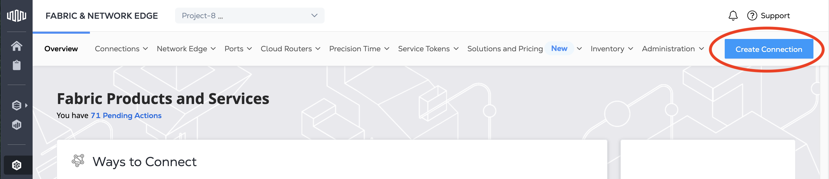

Connectez-vous au [Customer Portal] (https://portal.equinix.com/fabric) > Fabric Dashboard.
Cliquez sur Create Connection.

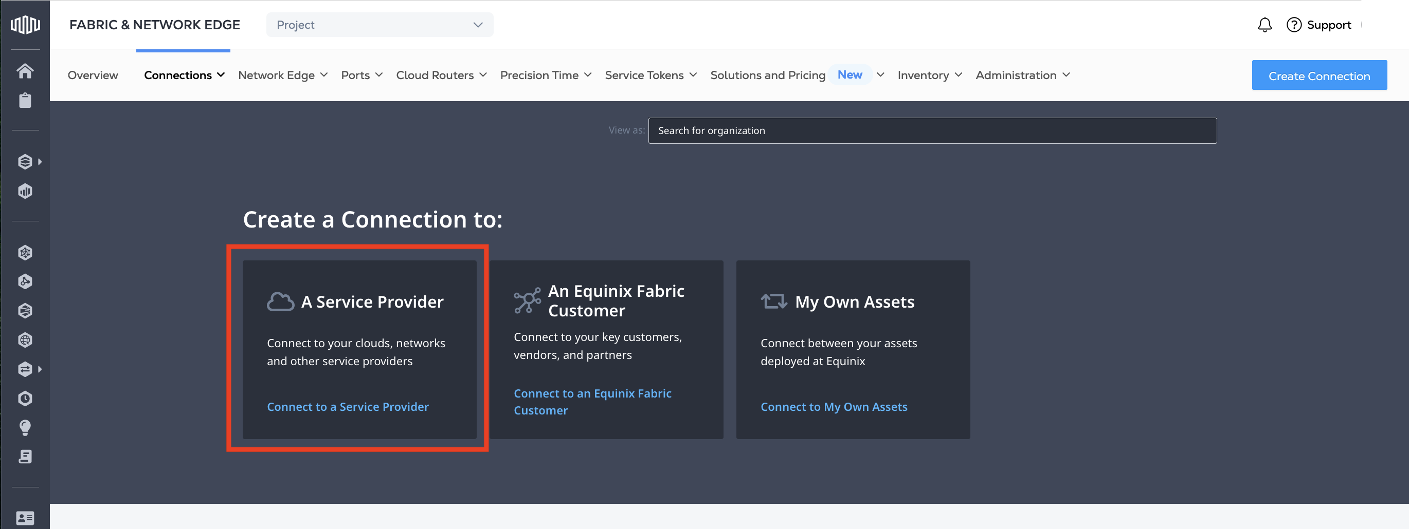

Dans la carte A Service Provider, cliquez sur Connect to a Service Provider et recherchez le fournisseur de services auquel vous souhaitez vous connecter.
Recherchez et localisez la carte du fournisseur de services à laquelle vous souhaitez vous connecter. Cliquez sur Select Service.
Choisissez le service qui vous intéresse, puis cliquez sur Create Connection.
