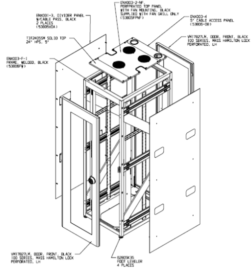

  • Modèle et marque de l'armoire – le nom du fabricant et le numéro de modèle de l'armoire. Si possible, fournissez les fiches techniques et les diagrammes des armoires. Exemple :
    Schéma d'une armoire avec des pièces étiquetées
