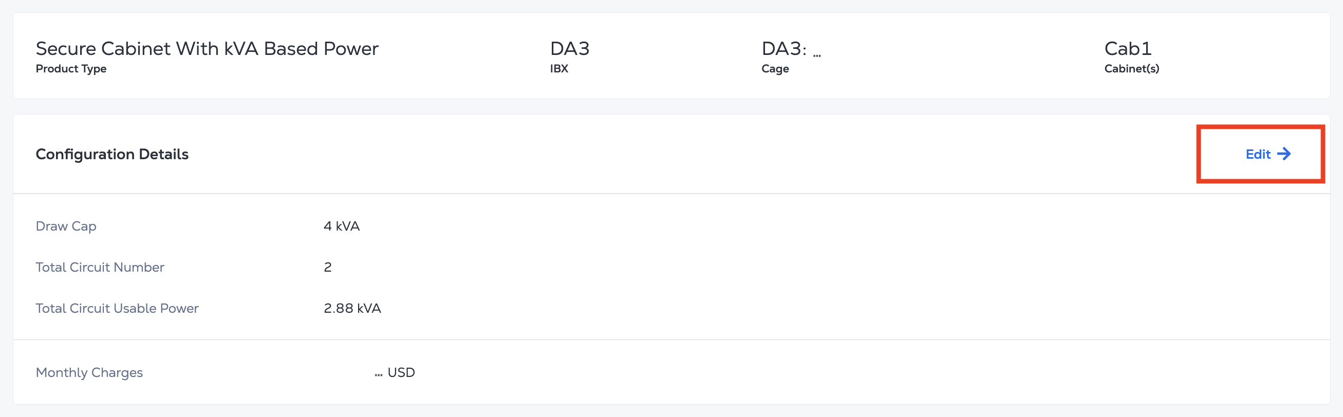

  4. Sur l'écran Détails du contrat de facturation , cliquez sur modifier.
    Détails du contrat de facturation avec modifier en surbrillance

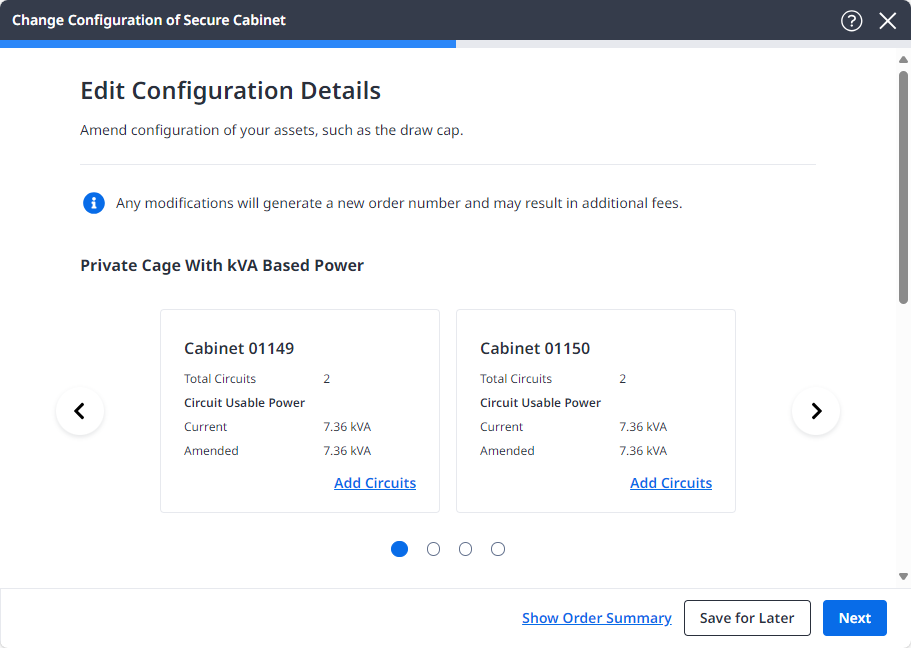

    L'écran modifier les détails de la configuration s'affiche.
    Si le bouton Modifier est désactivé, c'est peut-être parce que.. :
    • Des changements sont déjà en cours pour ce déploiement.
    • Ce déploiement a déjà le plafond de tirage maximum et le nombre maximum d'armoires/circuits.

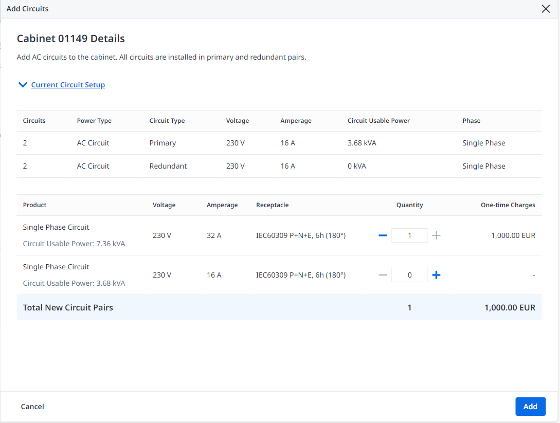

Ajouter un circuit aux cages privées ou à l'armoire sécurisée​
Vous ne pouvez ajouter que des circuits ayant la même phase que les circuits existants.
Pour ajouter un circuit :
  1. Cliquez sur Ajouter des circuits pour l'armoire que vous souhaitez modifier.
    Fenêtre modifier la configuration de Secure Cabinet
  2. Cliquez sur + pour le circuit que vous souhaitez ajouter. Pour supprimer un circuit, cliquez sur -.
    Fenêtre Ajouter des circuits pour une armoire
  3. Cliquez sur Ajouter.
  4. Sélectionnez une nouvelle valeur de plafond d'alimentation. Il s'agit du plafond de consommation d'énergie pour l'ensemble de votre déploiement (et non par armoire).
  5. Cliquez sur suivant.
