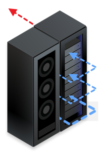

Les refroidisseurs en ligne offrent les avantages suivants
  • Refroidissement par air amélioré
  • Ne nécessite pas d'adaptation au niveau du serveur
  • Uniquement disponible dans les environnements en cage
Illustration d'un refroidisseur en rangée à côté d'une armoire

Chaque armoire possède un côté froid et un côté chaud spécifiés. Il est important que votre équipement soit installé conformément au flux d'air conditionné, comme suit :
  • L'entrée d'air du matériel doit se trouver du côté froid de l'armoire.
ET
  • La sortie (air chaud) du matériel doit être éjectée du côté chaud de l'armoire.

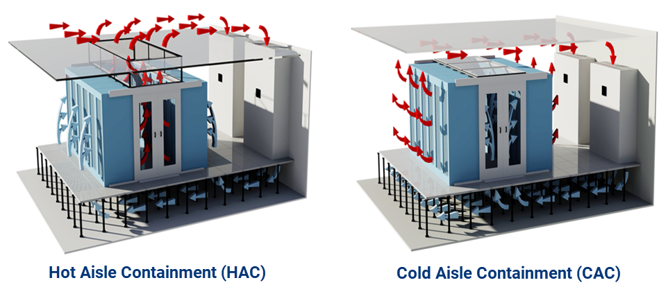

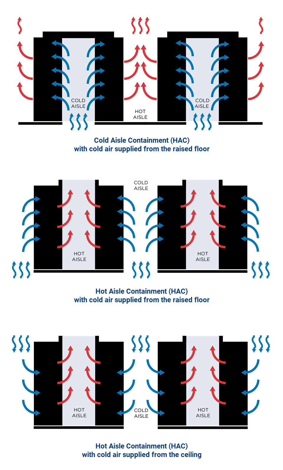

Méthodes de confinement de l'air​
Les méthodes de confinement de l'air les plus couramment utilisées dans les centres de données Equinix sont illustrées ci-dessous.
Les flèches rouges indiquent l'air chaud ; les flèches bleues indiquent l'air froid.
Schémas de confinement des allées chaudes et froides
Schémas de circulation d'air pour le confinement des allées chaudes et froides
Les méthodes de confinement de l'air varient selon le datacentre IBX, en fonction de la configuration IBX, des exigences du code du bâtiment local et des réglementations locales en matière de sécurité incendie.

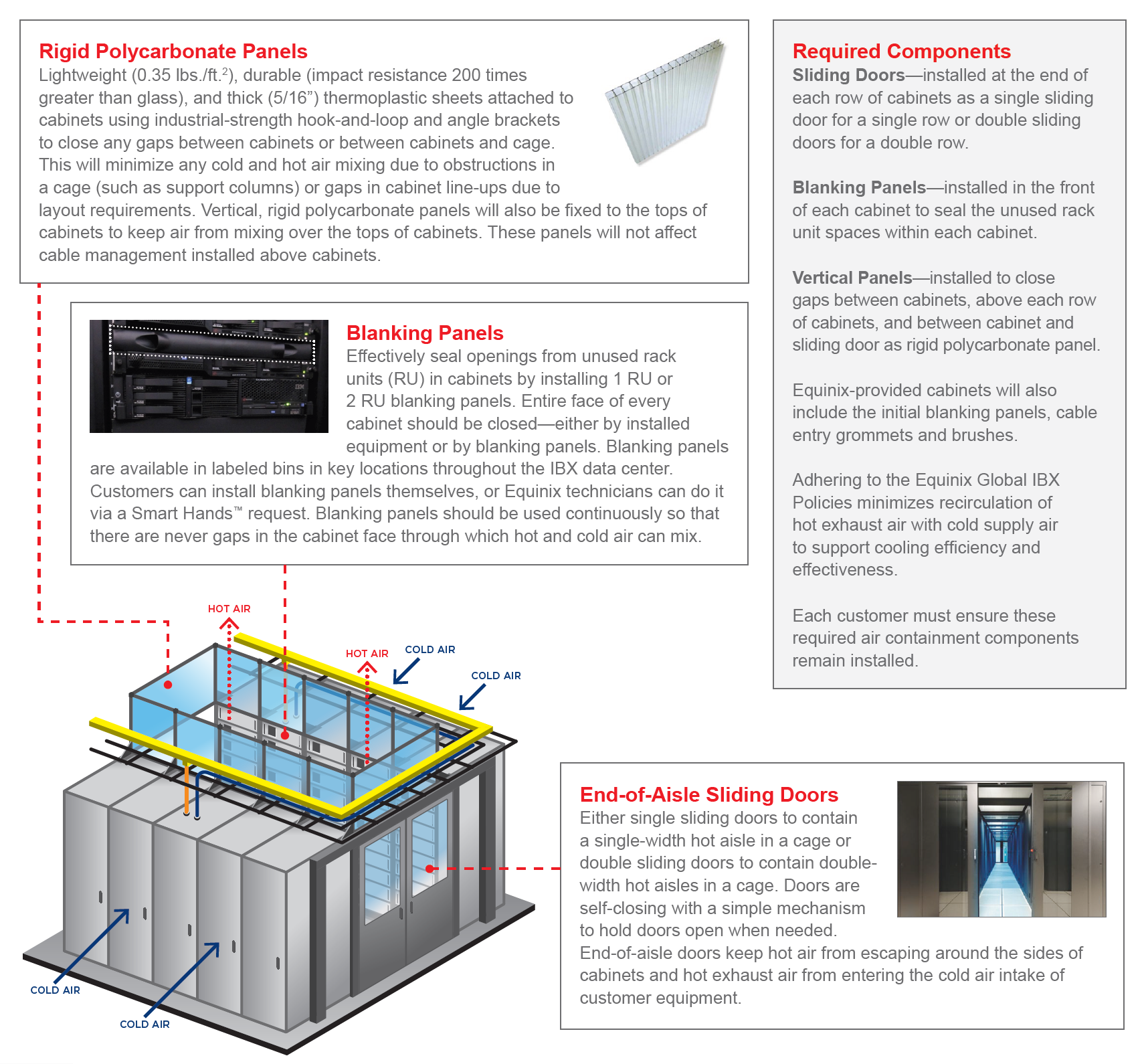

Composants de confinement de l'air​
Equinix facture les balais, la mousse pour raclettes et les accessoires pour conduits de commutation. Les autres composants sont fournis et installés par Equinix sans frais supplémentaires pour les clients (dans la plupart des cas).
Ces composants sont utilisés pour maintenir l'alimentation en air refroidi séparée de l'air d'échappement chaud de l'équipement. Cliquez sur l'image ci-dessous pour obtenir des détails sur les composants :
Composants de confinement d'air pour une allée chaude
Pour plus d'informations, reportez-vous à nos directives d'installation client .

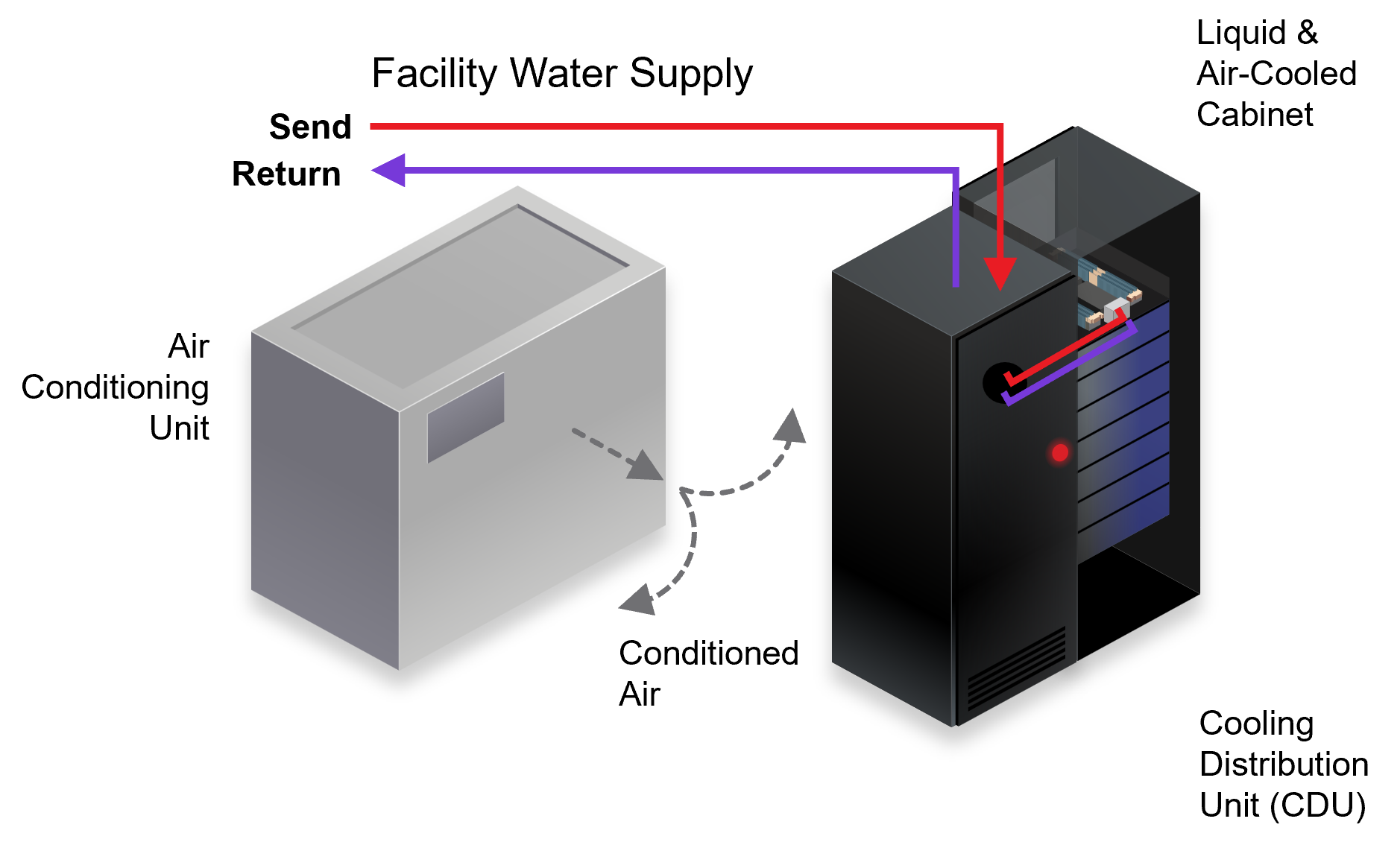

De liquide à cage​
L'offre de produits liquide-cage d'Equinix présente les caractéristiques suivantes :
  • Configurations de déploiement standardisées pour votre hardware​ direct-to-chip
  • Utilisez à la fois du matériel refroidi par liquide et par air à partir d'un seul environnement ​
  • Equinix solution collabore avec votre fabricant d'équipement d'origine (OEM) et votre fournisseur de systèmes de refroidissement liquide préféré ​
  • Apportez votre propre unité de distribution de refroidissement (CDU) et connectez-vous directement à l'alimentation en eau du site Equinix ​
  • Compatible avec la plupart des matériels OEM directement-to-chip ​
Schéma d'une armoire refroidie par liquide et par air avec une unité de distribution de refroidissement
Du liquide à la cage :
  • Les circuits liquides fournissent un débit d'eau contrôlé à votre cage
  • Point de raccordement primaire au CDU en tant que point de démarcation du liquide
  • Apportez votre propre CDU ou achetez-le auprès d'Equinix
