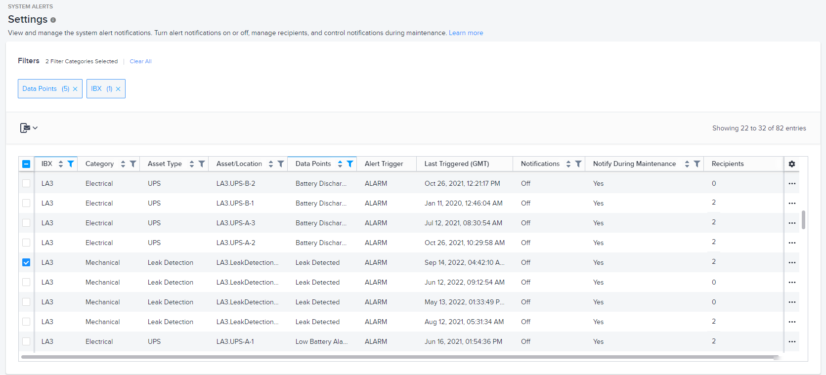

Les colonnes sont :
NomDescription
IBXLe code IBX. Le système affiche uniquement les centres de données pour lesquels vous disposez d'un abonnement Smart View.
CatégorieCatégorie de biens (électrique, environnementale ou mécanique).
Type d'actifType de bien (par exemple, refroidisseur, ATS, UPS, PDU, générateur, alarme incendie).
Actif/emplacementID unique de l'actif.
Points de donnéesNom du point de données d'alerte (tension, humidité, température ou décharge de la batterie, par exemple). Pour plus de détails, voir référence des alertes du circuit électrique et référence des alertes du circuit mécanique .
Déclencheur d'alerteSeuil de fonctionnement de l'alerte à déclencher. Dans l'exemple ci-dessous : 1. Cette alerte se déclenche lorsque la tension de l'alternateur A au DA2 atteint ou dépasse 576,0 volts. 2. Cette alerte se déclenche lorsque la tension chute en dessous de 384 V pour l'alternateur B au niveau de l'DA2. 3. Cette alerte se déclenche lorsqu'une fuite est détectée pour la ressource nommée chez DA2.
Dernier déclenchementDate et heure du dernier déclenchement de l'alerte pour cet actif, en Greenwich Mean Time (GMT).
NotificationsIndique si les notifications sont activées pour cette alerte.
Notifier en cas d'alerteIndique si le système notifie les destinataires uniquement lorsque l'alerte est activée (Activation uniquement) ou également lorsque l'alerte s'efface (Activation et Désactivation).
Notification lors de la maintenanceIndique si le système continue d'envoyer des notifications lorsque l'actif est en maintenance. Vous pouvez utiliser ce paramètre pour supprimer automatiquement les notifications qui se produisent lorsque l'actif est en cours de maintenance.
DestinatairesLe nombre de destinataires de votre organisation qui sont configurés pour recevoir des notifications pour cette alerte.

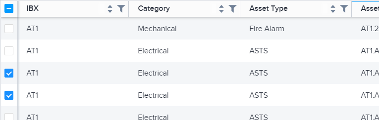

  • Sélectionnez plusieurs lignes pour effectuer des actions groupées (par exemple, ajouter des destinataires, activer les notifications ou les désactiver pendant la maintenance).

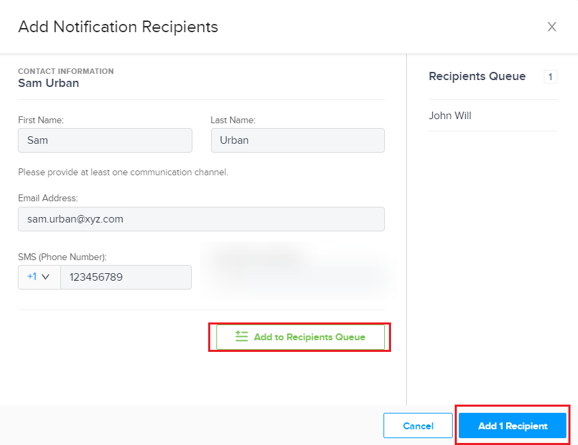

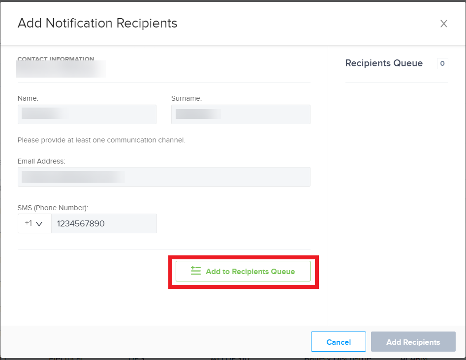

Ajout de destinataires​

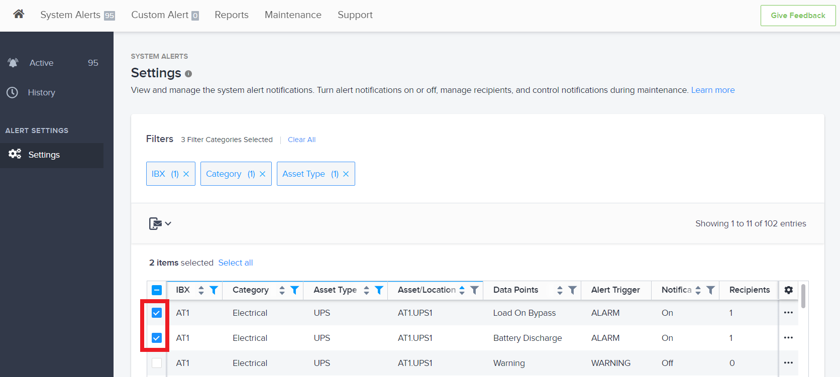

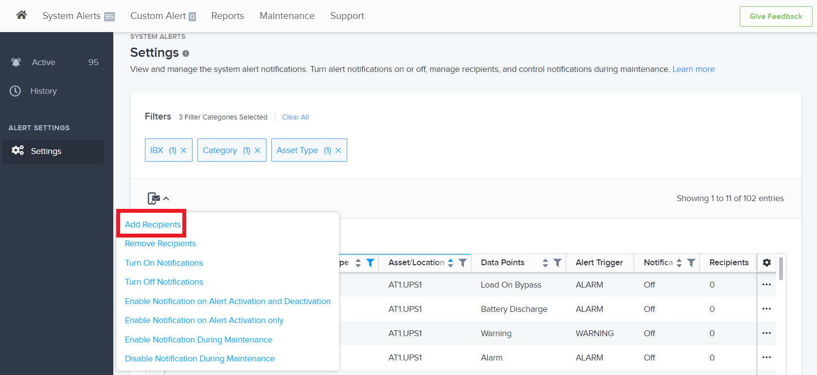

  1. Dans la grille de données, sélectionnez les lignes pour lesquelles vous souhaitez ajouter des destinataires ou reportez-vous à sélectionner toutes les lignes.
  2. Cliquez sur l'icône action groupée, puis choisissez Ajouter des destinataires.

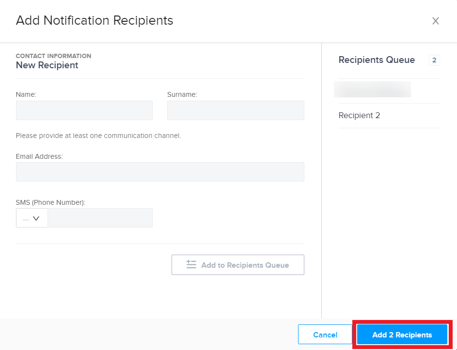

  3. Entrez les coordonnées du destinataire dans la fenêtre Ajouter des destinataires de notification :
  4. Cliquez sur Ajouter à la file d'attente des destinataires . Le destinataire ajouté est répertorié à droite.
  5. Lorsque vous avez terminé d'ajouter des destinataires à la file d'attente, cliquez sur Ajouter [x] destinataires.
La fenêtre se ferme et vous revenez à la page précédente. Le système met à jour la colonne destinataires de l'alerte pour inclure le nombre de destinataires ajoutés.

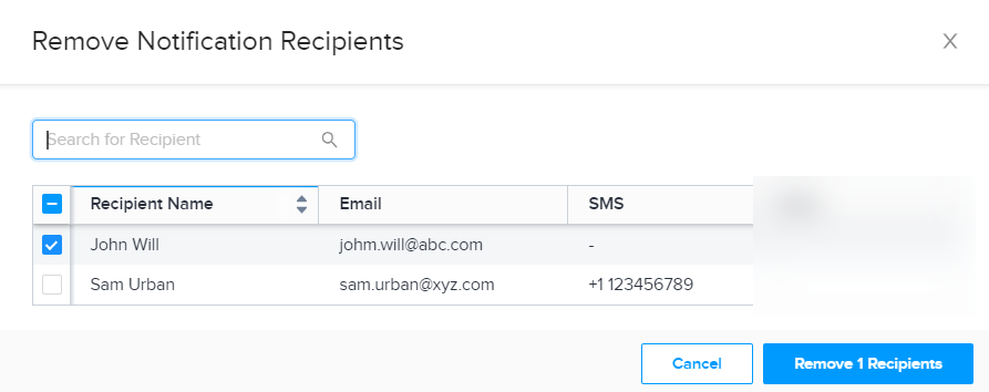

Suppression des destinataires​

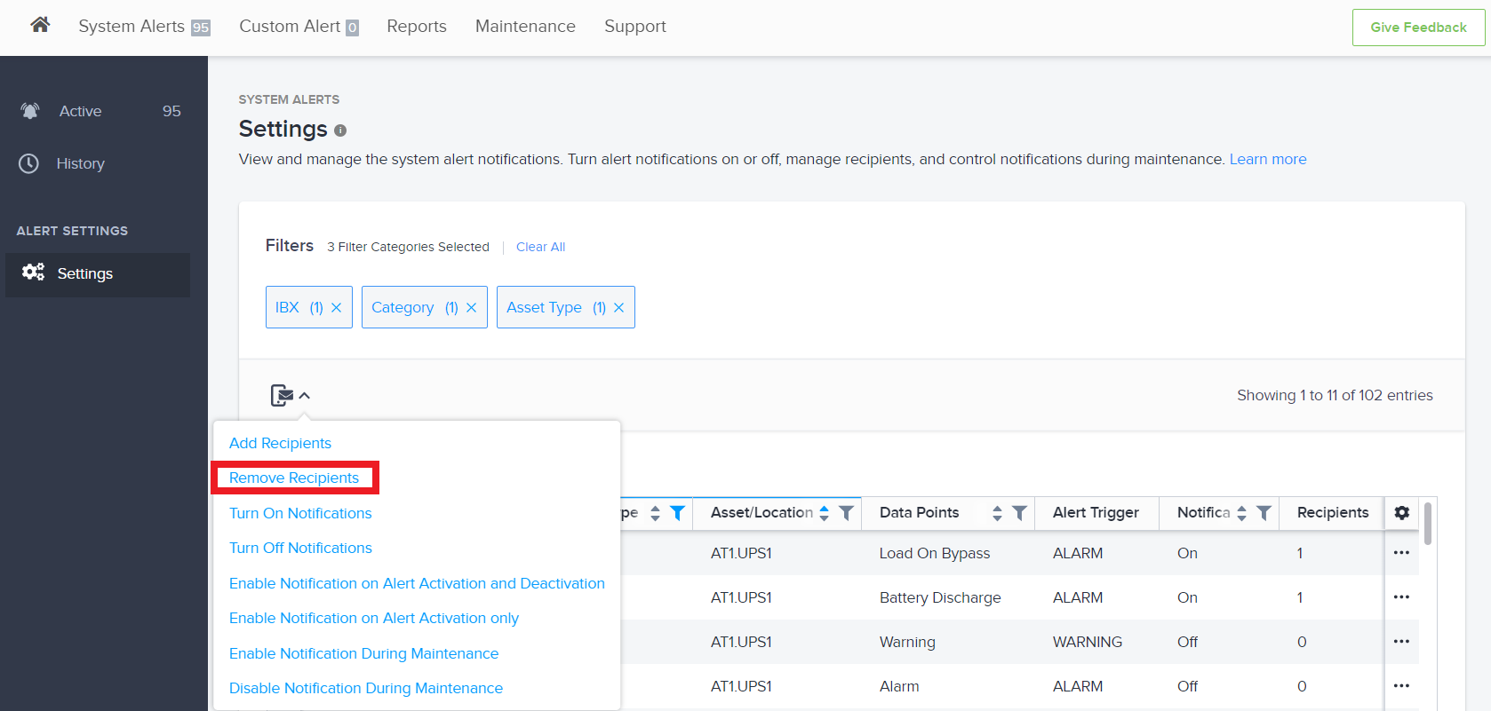

  1. Dans la grille de données, sélectionnez les lignes pour lesquelles vous souhaitez supprimer des destinataires. Ou voir sélectionner toutes les lignes.
  2. Cliquez sur l'icône d'action groupée, puis choisissez Supprimer les destinataires.

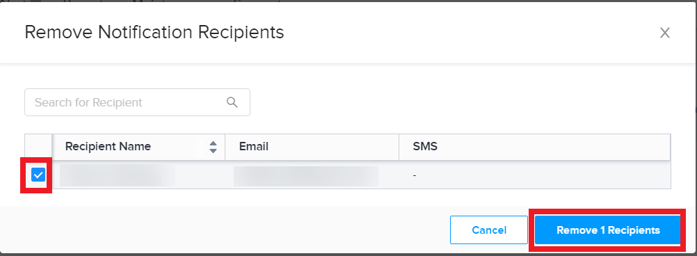

  3. Dans la fenêtre Supprimer des destinataires de notification, sélectionnez le destinataire à supprimer.
conseil
Vous pouvez utiliser le champ de recherche en haut de la page pour trouver un destinataire spécifique.
  1. Cliquez sur Supprimer [x] destinataires pour confirmer la suppression des destinataires sélectionnés.

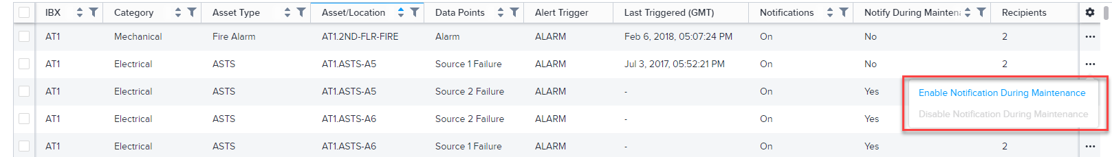

Activation ou désactivation des notifications pendant la maintenance​
Par défaut, les destinataires des alertes reçoivent des notifications chaque fois que l'alerte est activée, même si l'actif est en cours de maintenance. Vous pouvez éventuellement désactiver les notifications d'alerte qui se produisent pendant que la ressource est en cours de maintenance.
remarque
Ce paramètre affecte les notifications envoyées par e-mail et SMS. Il n'affecte pas les notifications de bannière pop-Up.
Action en bloc (pour plusieurs lignes)​

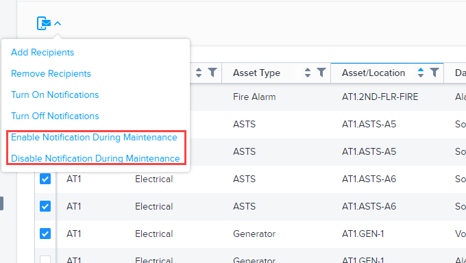

  1. Dans la grille de données, sélectionnez les lignes pour lesquelles vous souhaitez activer ou désactiver les notifications pendant la maintenance. Ou voir sélectionner toutes les lignes.
  2. Cliquez sur l'icône d'action groupée, puis sélectionnez Activer la notification pendant la maintenance ou désactiver la notification pendant la maintenance.
Le système traite la demande et met à jour la colonne Notifier pendant la maintenance pour les lignes sélectionnées.
Action de ligne (pour une seule ligne)​
  1. Dans la grille de données, cliquez sur les points de suspension.
  2. Sélectionnez Activer la notification pendant la maintenance ou désactiver la notification pendant la maintenance.
Le système traite la demande et met à jour la colonne notifier pendant la maintenance pour la ligne sélectionnée.

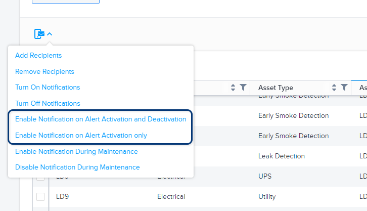

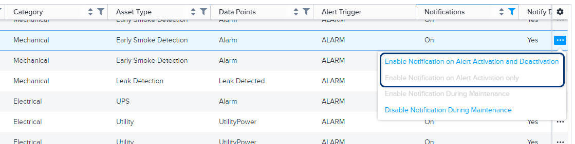

Activation ou désactivation des notifications pour les alertes résolues​
Par défaut, les destinataires des alertes reçoivent des notifications lorsqu'une alerte est activée, mais pas lorsqu'elle est résolue. En option, vous pouvez activer le système pour envoyer des notifications dès que la condition d'alerte est résolue (désactivée).
  1. Dans la grille de données, sélectionnez les lignes pour lesquelles vous souhaitez activer ou désactiver les notifications. Ou voir sélectionner toutes les lignes.
  2. Cliquez sur l'icône d'action groupée au-dessus de la grille, puis sélectionnez Activer la notification lors de l'activation et de la désactivation des alertes ou Activer la notification lors de l'activation des alertes uniquement.
Le système traite la demande et met à jour la colonne notifier en cas d'alerte pour les lignes sélectionnées.
  1. Dans la grille de données, cliquez sur l'ellipse à l'extrémité droite d'une ligne.
  2. Sélectionnez Activer la notification lors de l'activation et de la désactivation des alertes ou Activer la notification lors de l'activation des alertes uniquement.
Le système traite la demande et met à jour la colonne notifier en cas d'alerte pour la ligne sélectionnée.

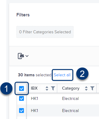

Sélectionner toutes les lignes​
Pour sélectionner TOUTES les alertes :
  1. Cliquez sur la case à cocher dans l'en-tête de la première colonne.
  2. Cliquez sur sélectionner tout.
Cela vous permet d'effectuer des actions groupées sur toutes les alertes en même temps.

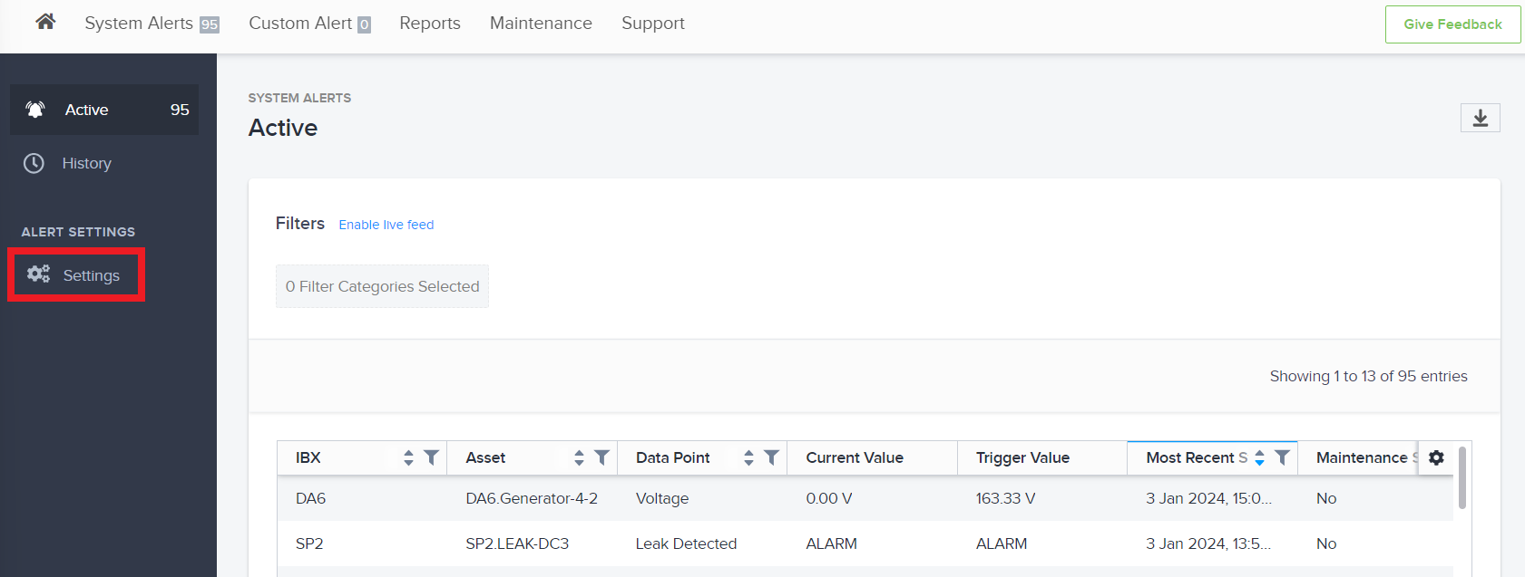

  1. Dans le portail Smart View, sélectionnez alertes système et cliquez sur l'onglet Paramètres.
