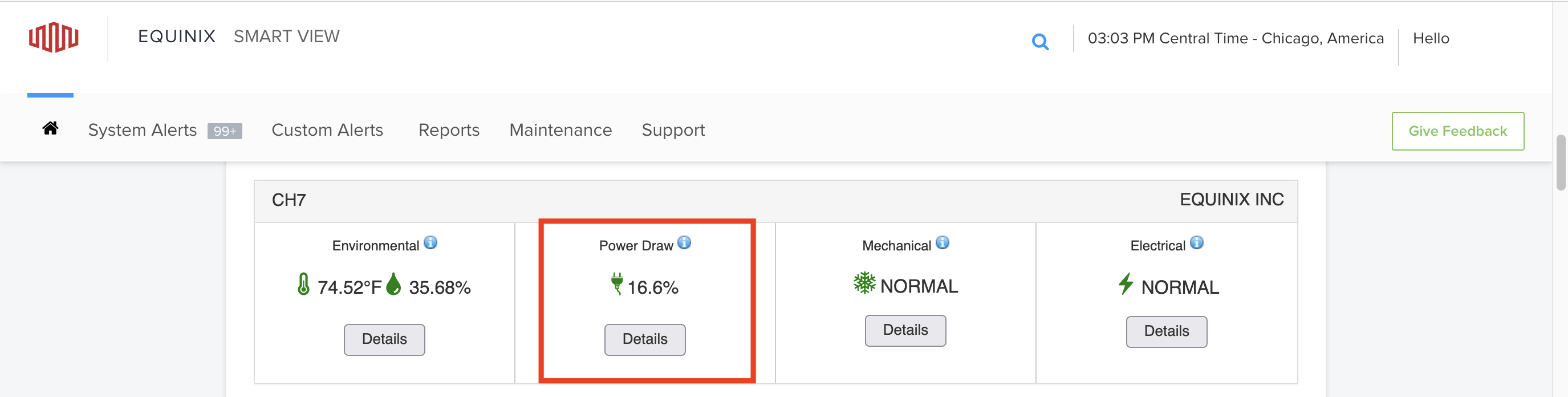

Connectez-vous au portail Smart View . Si vous êtes connecté au Portail client , sélectionnez Smart View dans le menu de navigation global.
Pour afficher les données de consommation électrique actuelle, sélectionnez un emplacement IBX dans votre tableau de bord et cliquez sur Détails dans la mosaïque de consommation électrique.

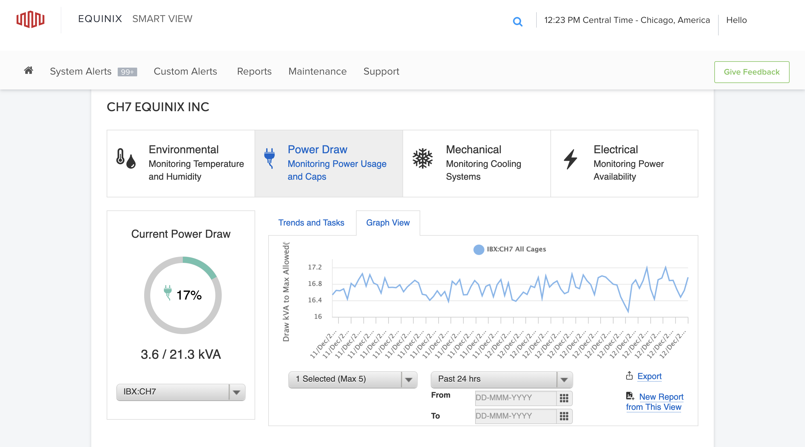

Le graphique de consommation électrique actuelle indique :
- Rapport entre le tirage total et les kVA contractés
- Consommation totale en kVA
- kVA contractuel (plafond de consommation électrique)
Utilisez le filtre déroulant pour afficher la consommation électrique d'une zone, d'une cage ou d'un circuit dans le IBX.

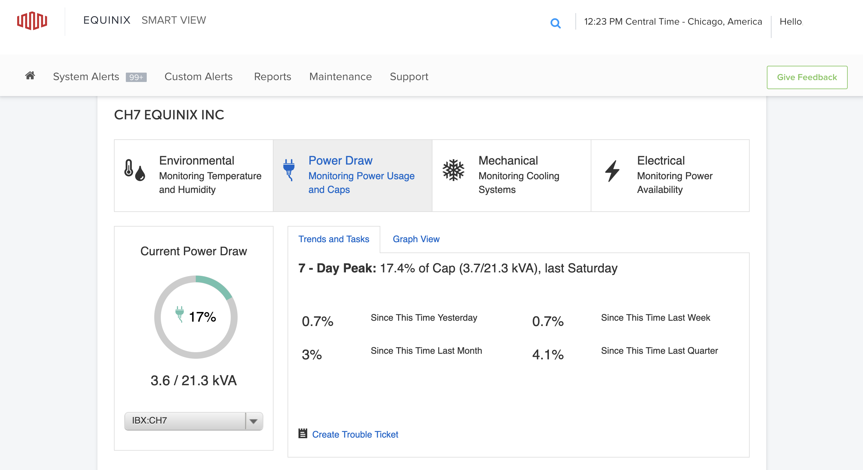

L'onglet tendances et tâches affiche le plafond de consommation maximale sur 7 jours sur différentes périodes :
- Comparé à hier.
- Comparativement à la semaine dernière.
- Comparativement au mois dernier.
- Comparativement au trimestre précédent.
Utilisez le filtre déroulant consommation électrique actuelle pour filtrer les données vers une zone, une cage ou un circuit dans le IBX.

Vue graphique
- Portal
- API
Vous pouvez afficher la consommation électrique en kVA maximale autorisée (%) pour chaque intervalle de 15 minutes sur une période donnée. Cliquez sur affichage graphique pour afficher les données sous forme graphique.
Choisissez jusqu'à cinq cages, armoires ou circuits dans le filtre déroulant situé sous le graphique pour obtenir une comparaison graphique de leur consommation d'énergie.
Choisissez une période pour définir les tendances des données que vous souhaitez afficher à partir du dernier jour, de la dernière semaine ou du dernier mois. Pour personnaliser la plage de dates, utilisez le calendrier.

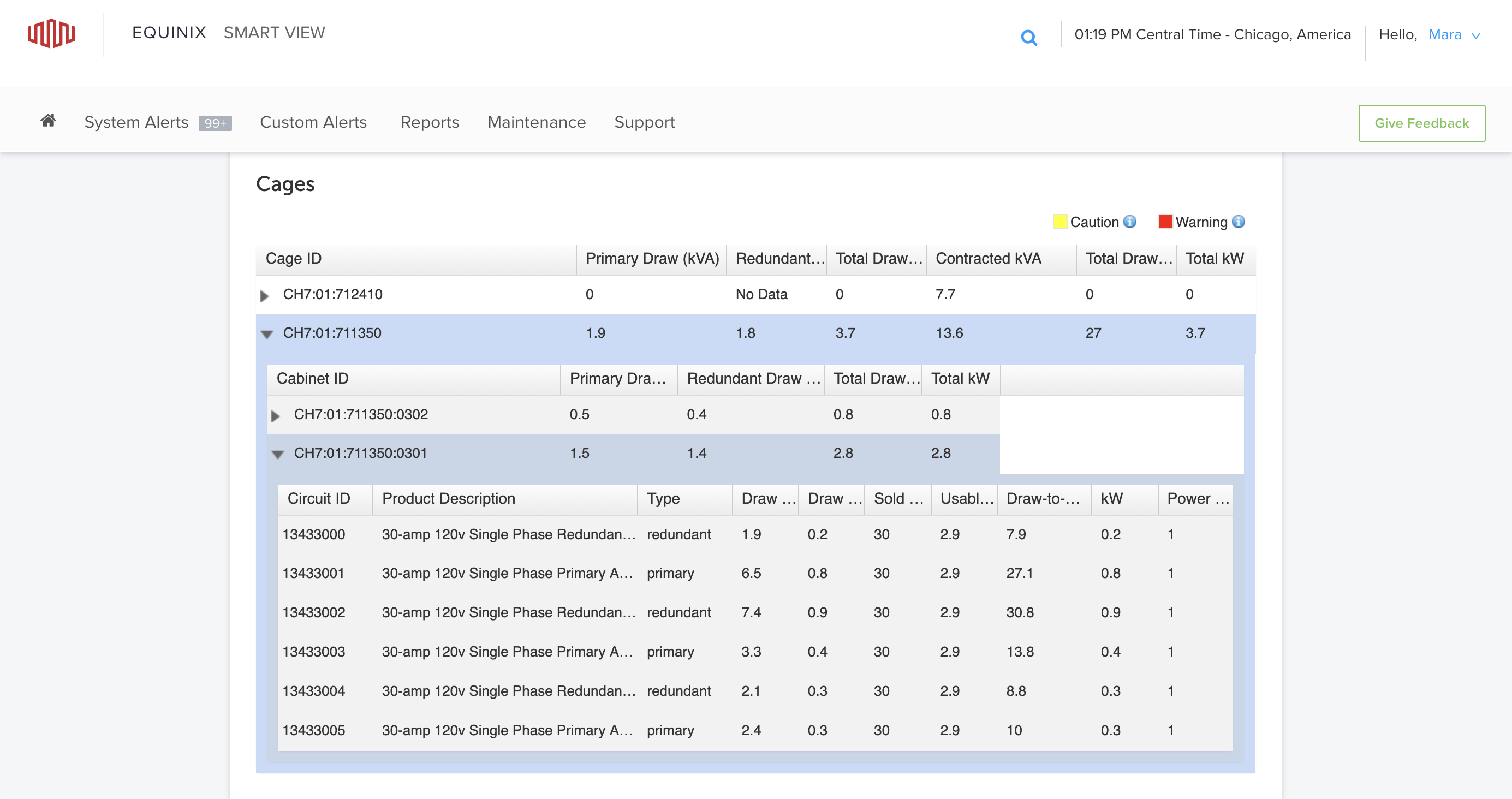

Cages
Le tableau cages affiche les détails de la consommation électrique de vos cages, armoires et circuits dans le IBX.
Développez chaque cage pour afficher les données de l'armoire. Développez chaque armoire au niveau du circuit pour obtenir des informations détaillées.
La mise en évidence colorée indique qu'une cage, une armoire ou un circuit approche de son niveau de capacité de consommation en termes de rapport kVA total/kVA contracté (%).
- Lorsque la consommation d'énergie d'un équipement se situe à moins de 10 % de son plafond de consommation, le système met en surbrillance en jaune la valeur du % de consommation totale par rapport au kVA contractuel.
- Lorsque la consommation d'énergie d'un équipement dépasse son plafond de consommation, le système met en surbrillance la valeur en % de la consommation totale par rapport au kVA contractuel en rouge.
