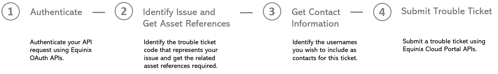

Identifier le problème et obtenir des références d'actifs​
Pour ouvrir un indicateur de panne, vous devez identifier le code de ticket de panne approprié et déterminer les références d'équipement associées à envoyer dans le corps de votre demande. Vous pouvez sauter cette étape si vous connaissez déjà le code et les références de l’équipement.
Vous devez disposer d'autorisations d'affichage de base d'installation correspondant à vos autorisations de commande de ticket d'incident.
Le code du ticket d'incident sera transmis pour le code paramètre du corps de la demande.
Ensuite, récupérez vos identifiants de référence principal et secondaire pour les références d’équipement requises. Pour obtenir des instructions sur larécupération de vos identifiants principal et secondaire, reportez-vous à la rubrique Comment récupérerdes actifs.
Ces valeurs seront transmises pour les primaryIdparamètres et secondaryIddans le corps de votre demande.
Par exemple, si vous êtes confronté à un problème mieux représenté par la sous-catégorie de problème « panne de courant totale », le code de ticket d'incident dont vous avez besoin est "0002-0000". La référence d'équipement principale requise est un "Cage ID". Vous pouvez également transmettre une référence d’équipement secondaire, qui est un "Cabinet ID".
Obtenir des informations de contact​
Identifiez les noms d'utilisateur que vous souhaitez inclure comme contacts techniques et de notification pour cet envoi. Ces valeurs peuvent être passées au registeredUsersparamètre du tableau dans contactsle corps de la requête.
Si vous êtes le seul contact technique et de notification pour cette commande, vous pouvez ignorer cette étape.
Soumission d'un ticket d'incident​
POST /v2/ticketsView the API Reference
