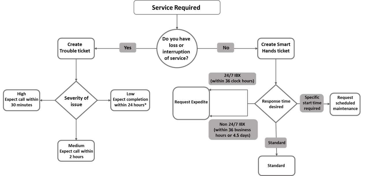

Les tickets d'incident sont réservés aux interruptions de service ou à la dégradation des services fournis par Equinix et ont la priorité la plus élevée au IBX.
Utilisez une demande Smart Hands pour les tâches d'équipement appartenant au client telles que l'installation, la maintenance ou le dépannage.
Choisir le bon type de requête​
Utilisez ce diagramme pour déterminer s'il faut créer une demande Smart Hands ou un ticket d'incident.

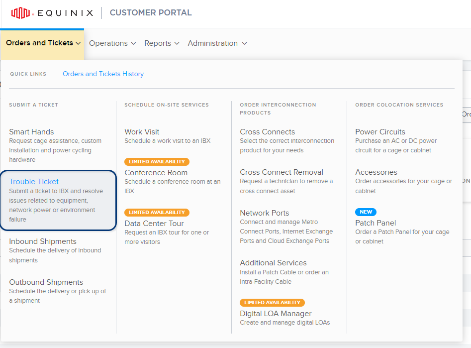

  1. Dans le menu commandes et tickets du Portail client , sélectionnez ticket d'incident .

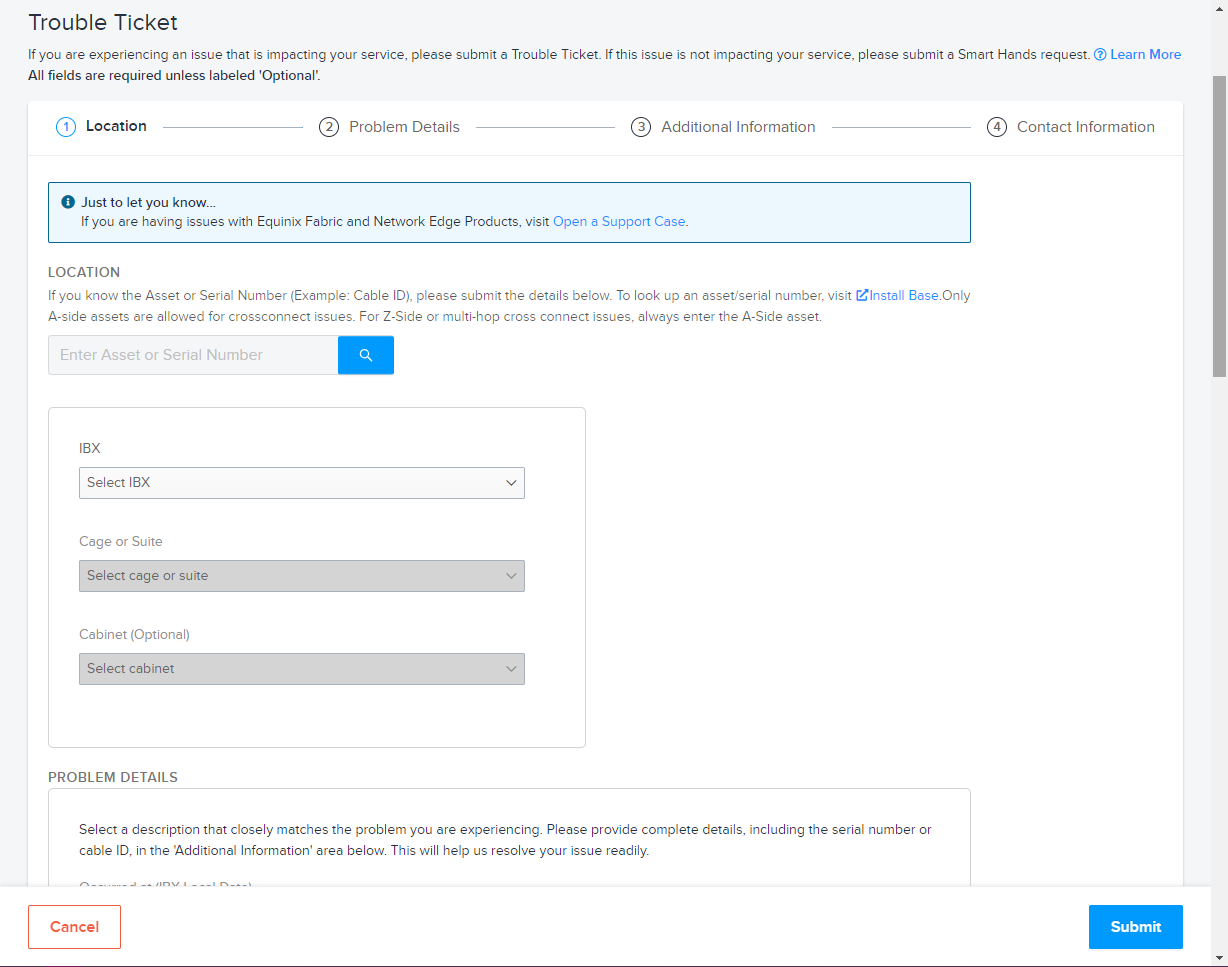

  2. Sélectionnez l'emplacement du problème: l' IBX, la cage/suite et, éventuellement, l'armoire.
    Une fois que vous avez sélectionné un emplacement, l'écran affiche les détails de cet emplacement (y compris l'adresse, les heures d'ouverture et un lien vers une carte des environs).

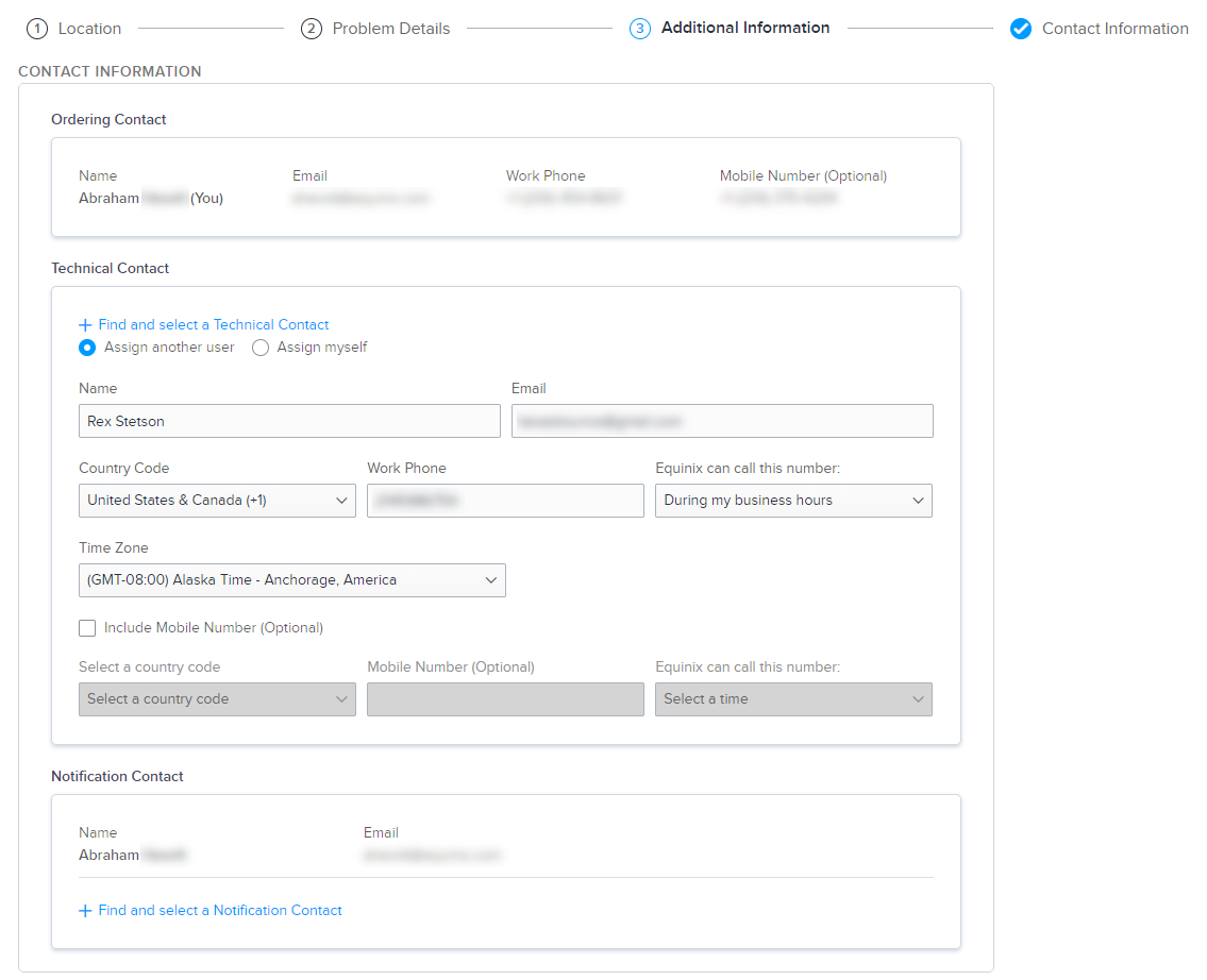

  6. Sous coordonnées , spécifiez un contact technique et au moins un contact de notification :
    Types de contactsDescription
    Contact techniquePour le dépannage ou la clarification du ticket. En cas de question, Equinix contacte cette personne.
    Contact de notificationContact(s) qui recevra/recevront des avis par courriel concernant le statut (et le prix, le cas échéant) du billet.
    • Le contact technique et le contact de notification peuvent être la même personne.
    • Vous pouvez sélectionner plusieurs contacts de notification, mais un seul contact technique.
    • Les contacts techniques ne reçoivent pas de notifications de réservation ou d'achèvement.
    • Pour supprimer un contact de notification du ticket, cliquez sur X.

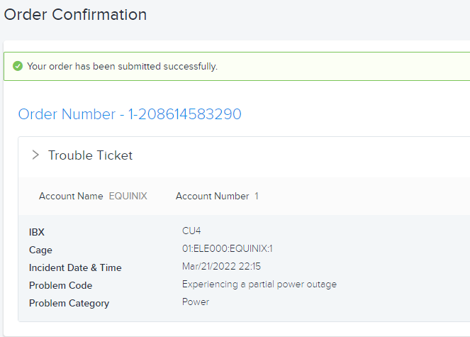

  7. Une fois tous les champs obligatoires remplis, cliquez sur Envoyer.
    Si votre demande a bien été soumise, une notification s'affiche.

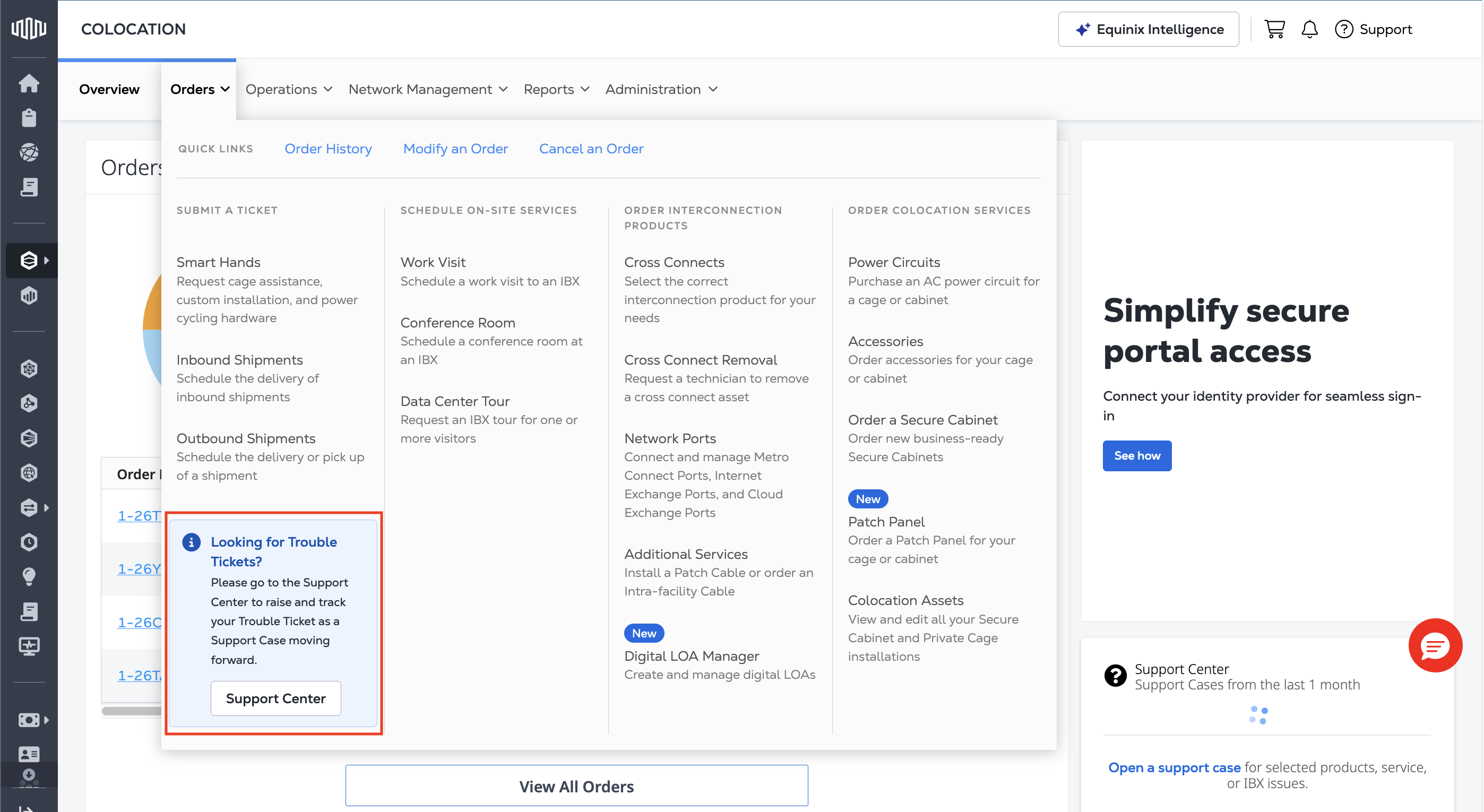

Migration des dossiers d'assistance​
Nouvelle expérience du portail client
Equinix met à niveau ses systèmes et l'expérience utilisateur sur le Portail client. La fonctionnalité de ticket d'incident est en cours de migration vers les dossiers d'assistance. Dans le cadre de ce Consolidation, une fois que votre compte a été intégré, au lieu d'ouvrir un ticket d'incident , vous devez ouvrir un ticket d'assistance à la place.

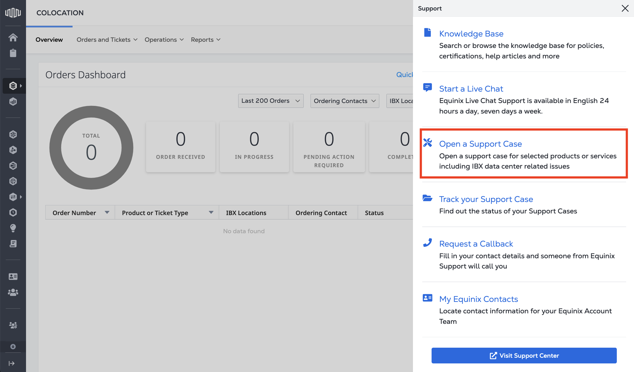

Dans le menu commandes du Portail client, une invite s'affiche à l'endroit où se trouvait l'option ticket d'incident, vous dirigeant vers le centre d'assistance.
Vous pouvez également ouvrir un dossier d'assistance en sélectionnant assistance dans la navigation principale, puis en sélectionnant ouvrir un dossier d'assistance .
Pour obtenir des instructions, reportez-vous à la rubrique ouverture d'un ticket d'assistance . Même si l'expérience est rationalisée, les incidents ayant un impact sur le service continueront d'être traités avec les mêmes niveaux d'urgence, de remontée hiérarchique et d'engagement de niveau de service qu'auparavant.
