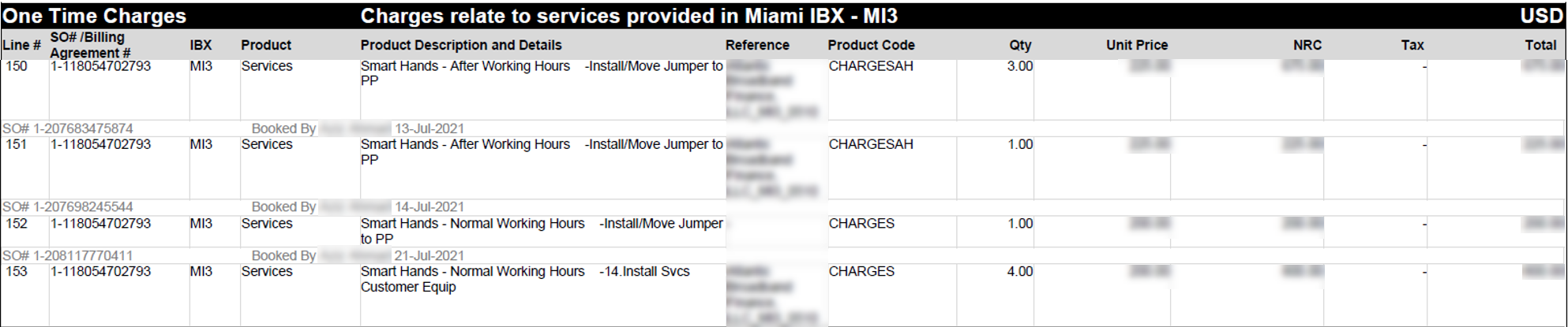

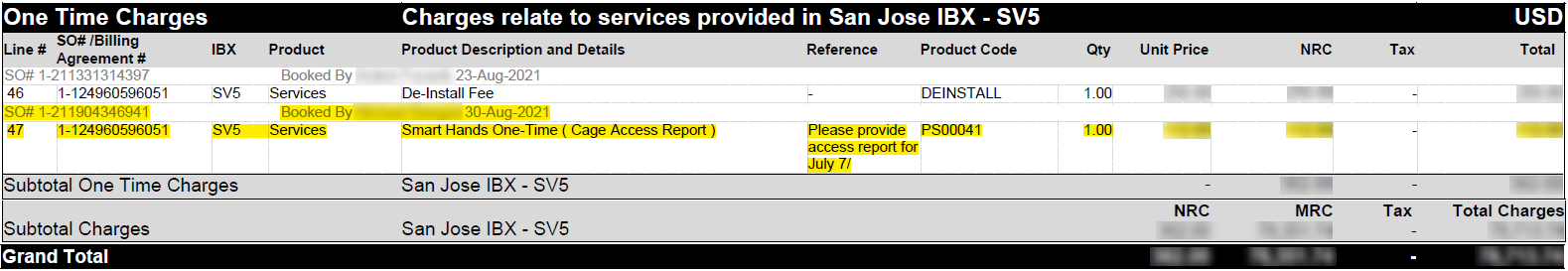

Exemple de facture pour Smart Hands
Les frais Smart Hands sont marqués comme services dans la colonne produit.

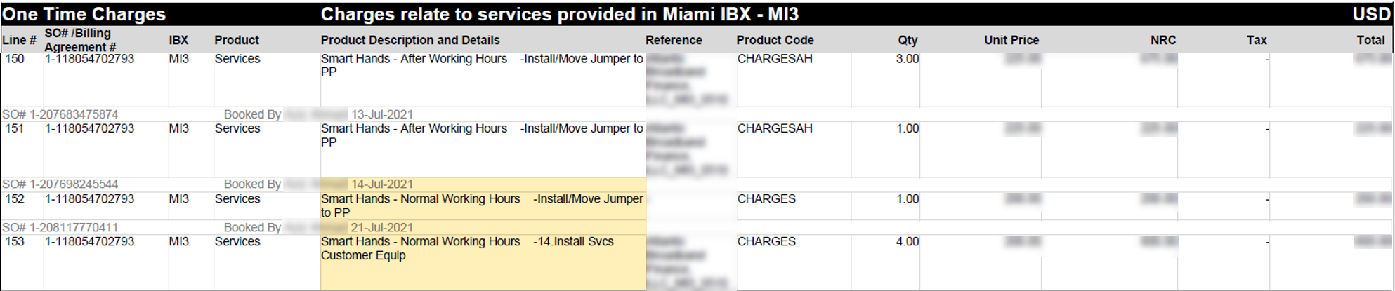

Activités pendant les heures de travail normales de IBX
| Cas d'utilisation | Description du produit Smart Hands | Détails |
| Demande standard de Smart Hands pour l'installation de câbles/équipements pendant les heures de bureau | Smart Hands - Heures de travail normales - Installer/déplacer le cavalier sur PP | Les heures de travail normales décrivent les activités effectuées pendant les heures de travail normales du datacenter IBX. Quantité indique le nombre d'heures facturées par le technicien. Remarque : Si les heures du plan de support Smart Hands prépayées sont utilisées, le prix unitaire indique 0,00. |

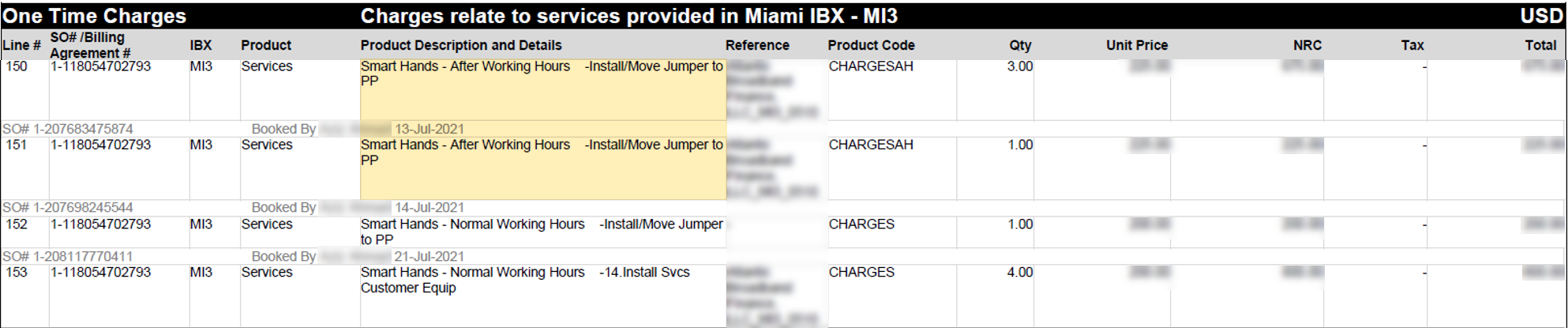

Activités après les heures de travail de IBX
| Demande standard de Smart Hands pour l'installation de câbles/équipements en dehors des heures de bureau | Smart Hands - Après les heures de travail - Installer/déplacer le cavalier sur PP | Après les heures de travail décrit les activités effectuées après les heures de bureau normales du datacenter IBX. Quantité indique le nombre d'heures facturées par le technicien. Remarque : Si les heures du plan de support Smart Hands prépayées sont utilisées, le prix unitaire indique 0,00. |

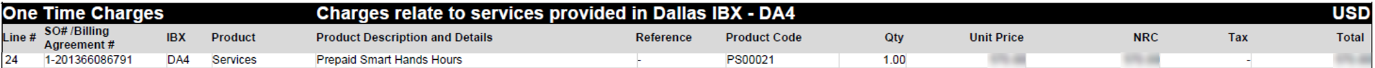

Achat d'un plan de soutien
Plan d'assistance prépayé:
Plan de soutien mensuel:
| Achat d'un plan d'assistance prépayé Smart Hands | Heures Smart Hands prépayées | La quantité est toujours de 1,00 (pour un plan d'assistance prépayé Smart Hands). |
| Achat d'un plan d'assistance mensuel Smart Hands | Plan d'assistance mensuel Smart Hands - reconduction d'un mois | La quantité est toujours de 1,00 (pour un plan mensuel de support Smart Hands). 1 mois Rollover indique que les heures du plan ont été achetées pour reporter les heures inutilisées au mois suivant |
| Achat d'un plan d'assistance prépayé Smart Hands valable pour un seul IBX | Heures prépayées Smart Hands - IBX Specific | Plan spécifique IBX – pour les plans valables pour un seul IBX. Cela ne s'affiche pas si vous avez acheté pour tous les centres de données IBX sous un numéro de compte (pays). La quantité est toujours de 1,00 (pour un plan d'assistance Smart Hands prépayé - spécifique à IBX.) |
| Achat d'un plan d'assistance mensuel Smart Hands valable pour un seul IBX | Plan de soutien mensuel Smart Hands - Spécifique à l'IBX | Plan spécifique IBX – pour les plans valables pour un seul IBX. Cela ne s'affiche pas si vous avez acheté pour tous les centres de données IBX sous un numéro de compte (pays). La quantité est toujours de 1,00 (pour un plan mensuel de support Smart Hands – spécifique à IBX.) |

| Prix fixe unique Smart Hands pour le rapport sur l'accès aux cages | Smart Hands One-Time (Rapport sur l'accès à la cage) | Il s'agit d'un coût ponctuel et non récurrent. Cage Access Report est le nom du service à prix fixe. Prix unitaire indique le prix fixe. |

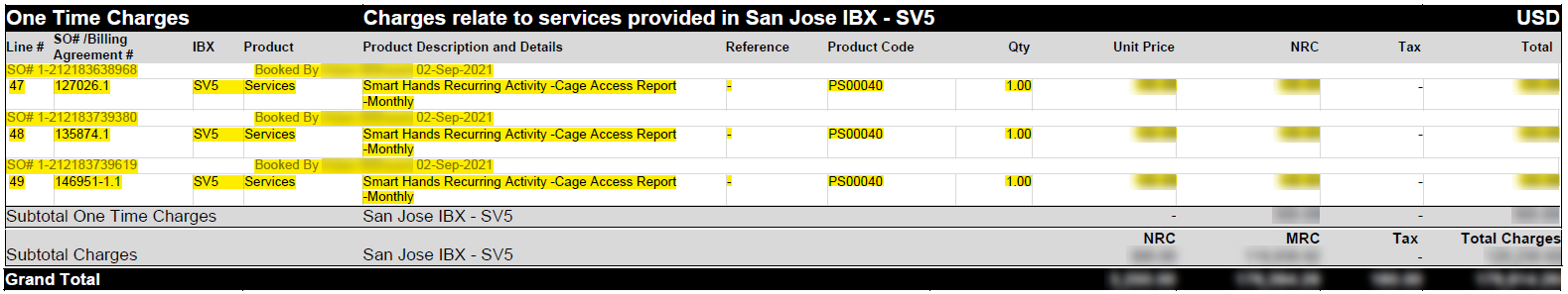

Frais d'activité récurrents
| Rapport mensuel récurrent sur l'accès aux cages (Smart Hands) | Activité récurrente Smart Hands - Rapport sur l'accès aux cages - Mensuel | Les activités récurrentes mensuelles sont effectuées chaque mois à la date à laquelle l'activité a été demandée. Smart Hands récurrent affiche le nom de l'activité Smart Hands récurrente. Pour Smart Hands à prix fixe, la quantité est toujours de 1,00. Prix unitaire indique le prix fixe. Remarque : Si les heures du plan de support prépayé ont été utilisées, le prix unitaire indique 0,00. |

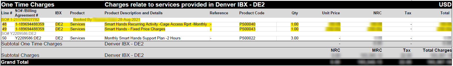

Frais fixes uniques
Si vous dépassez les heures prévues dans votre plan d'assistance, la colonne « Description et détails du produit » de la facture affichera la mention « Dépassement ».
| Prix fixe récurrent Smart Hands - Plan d'assistance au débit | Rapport mensuel d'accès aux cages | Le rapport Smart Hands à prix fixe unique pour un accès cage. Le Smart Hands – frais à prix fixe indique le débit par rapport à l'activité Smart Hands à prix fixe en raison du débit du plan de support. La quantité est de 1,00. Prix unitaire est le prix fixe de l'activité. Prix unitaire indique le débit du prix fixe associé à l'activité Smart Hands* le prix unitaire indiqué dans () indique le débit automatique d'un plan de support existant/actuel. Remarque : Les heures achetées avec un plan de support peuvent être utilisées pendant les heures de bureau et après les heures de bureau. |
