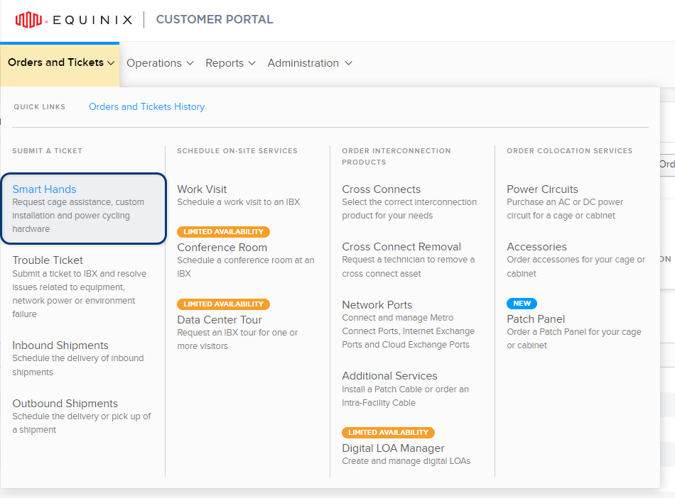

  1. Connectez-vous au Portail Client
  2. Dans le menu commandes et billets, sélectionnez Smart Hands .

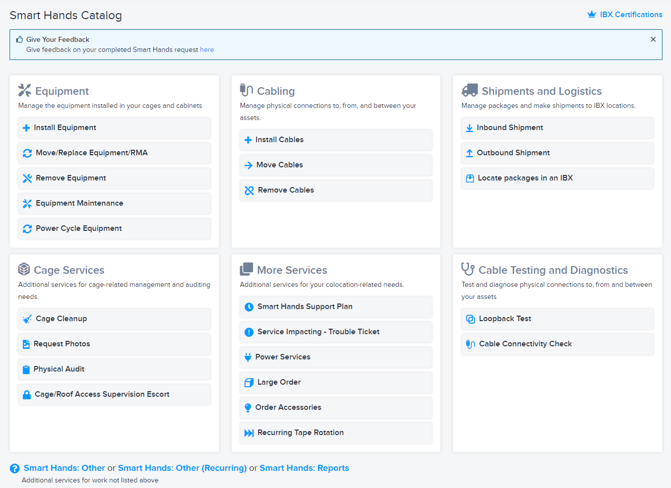

  3. Dans le catalogue Smart Hands , sélectionnez le type de service dont vous avez besoin. Cela simplifie le processus de commande et garantit que votre demande est traitée correctement.
    • Si votre type de demande n'est pas répertorié, utilisez Smart Hands : Autre.
    • Pour créer une prescription qui se répète automatiquement selon un planning spécifié, utilisez Smart Hands Other : Récurrent .

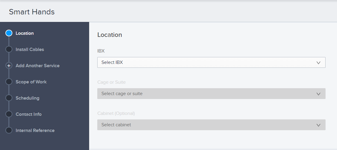

  4. Pour emplacement, sélectionnez le centre de données, la cage et l'armoire IBX prévus.
    remarque
    Si vous créez une commande pour une cage PARTAGÉE, vous devez sélectionner une armoire. Pour les cages privées, l'armoire est facultative.
    Une fois que vous avez sélectionné un emplacement, l'écran affiche les détails de cet emplacement (y compris l'adresse, les heures d'ouverture et un lien vers une carte des environs).

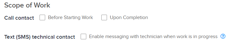

  2. Si vous souhaitez que le technicien Equinix appelle votre interlocuteur technique principal désigné avant le début des travaux et/ou une fois les travaux terminés, utilisez les options appeler le contact sous étendue des travaux.
  3. Si vous souhaitez envoyer et recevoir des messages avec le technicien une fois votre commande démarrée, sélectionnez Activer la messagerie avec le technicien lorsque le travail est en cours. Pour plus de détails, voir messagerie du technicien .

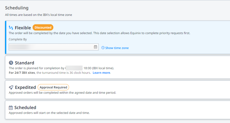

Dans la section Planification, indiquez quand le travail doit avoir lieu:
Pour plus de détails, reportez-vous à Options de planification .
remarque
L’heure de travail planifiée est indiquée dans le fuseau horaire local du IBX. Pour afficher l'heure de travail planifiée dans votre fuseau horaire local, cliquez sur Afficher le fuseau horaire . Pour modifier votre fuseau horaire local dans le portail, cliquez sur votre nom d'utilisateur et sélectionnez une option dans la liste fuseau horaire.

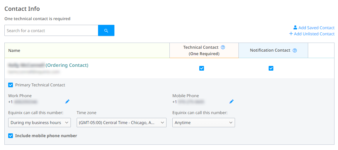

Dans la section « Informations de contact », veuillez indiquer au moins un contact technique et au moins un contact pour les notifications:
Types de contactsDescription
Contact techniquePour le dépannage ou la clarification de la commande. Si des questions se posent et si plusieurs contacts techniques sont spécifiés sur la commande, Equinix contacte la personne désignée comme contact technique principal. Remarque : Les contacts techniques ne reçoivent pas de notifications de réservation ou d'achèvement.
Contact de notificationContact(s) qui recevront des notifications par courrier électronique sur l'état et le prix de la commande. Remarque : Si un contact non répertorié est sélectionné comme contact de notification, les détails de tarification de la commande ne sont pas inclus dans les notifications qu'il reçoit.
  • Le contact technique et le contact de notification peuvent être la même personne.
  • Si vous sélectionnez plusieurs contacts techniques, désignez-en un comme contact technique principal.
  • Pour chaque contact répertorié, activez au moins une des cases (contact technique et/ou contact de notification).
  • Pour supprimer un contact de la commande, cliquez sur X.

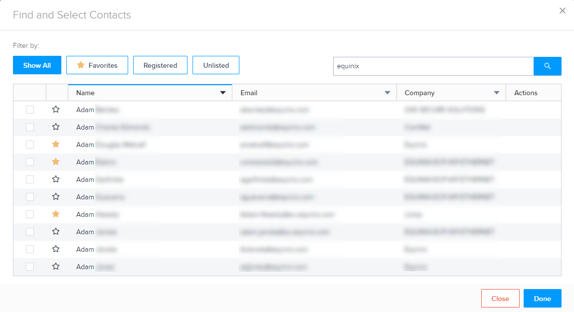

  • Pour trouver un contact par nom ou adresse courriel, utilisez la boîte de recherche.
  • Pour obtenir des options de recherche/filtrage supplémentaires ou pour ajouter plusieurs contacts, cliquez sur Ajouter un contact enregistré .
    Vous pouvez utiliser l'BOX de recherche, trier les colonnes et/ou utiliser les filtres en haut. Cochez la case correspondant au(x) contact(s) choisi(s) et cliquez sur terminé.
    conseil
    Pour les contacts fréquemment utilisés, cliquez sur l'étoile en regard du nom. Vous pouvez ensuite utiliser le filtre Favoris pour trouver rapidement ces contacts.
  • Pour ajouter une personne qui ne possède pas de compte du Portail clients, cliquez sur Ajouter un contact non répertorié . Ajoutez leurs coordonnées et cliquez sur Ajouter.
    Si vous prévoyez d'utiliser à nouveau ce contact, vous pouvez sélectionner Enregistrer ce contact non répertorié pour une utilisation ultérieure . Pour modifier ou supprimer ultérieurement un contact enregistré non répertorié, cliquez sur Ajouter un contact enregistré . Localisez le contact, puis cliquez sur modifier ou supprimer dans la colonne actions.
