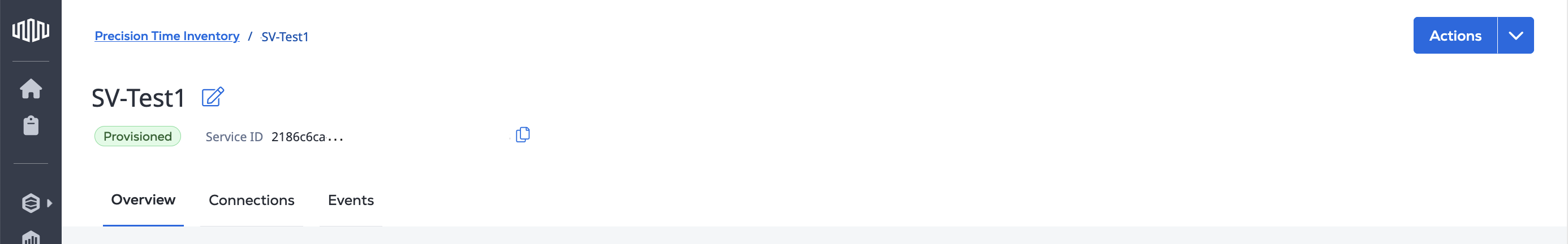

Modification d'une instance de service
Une fois que vous avez créé un service Precision Time et que son état est Provisioned, vous pouvez modifier sa configuration. Avant de mettre à jour un service nouvellement provisionné, vous devez attendre 6 heures. Pendant ce temps d'attente, la base de données des factures met à jour ses enregistrements pour fournir des prix exacts.
Pour afficher et modifier les services Precision Time, vous avez besoin du EPT Service Admin rôle.
Pour accéder aux informations du service Precision Time sur le Portail client, connectez-vous et accédez à votre inventaire Precision Time .
Pour accéder aux informations du service Precision Time dans le API, vous devez soumettre votre identifiant client et votre secret client pour l’authentification OAuth2. Pour obtenir des instructions sur la façon d'appeler l'API OAuth pour valider et authentifier vos identifiants, reportez-vous à authentification API.
Tout changement à la configuration pourrait perturber le service.

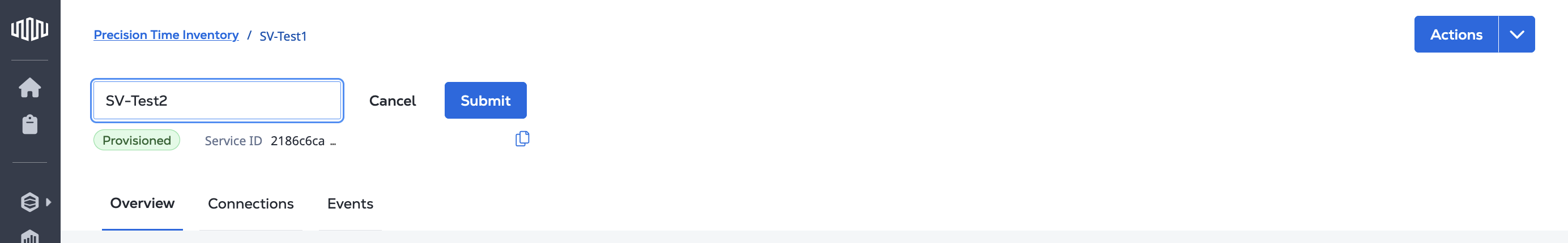

Nom du service
- Portal
- API
Cliquez sur modifier en regard du nom du service.
Saisissez un nouveau nom et cliquez sur Envoyer.
Pour mettre à jour le nom d'un service horaire, envoyez PATCHune demande au /fabric/v4/timeServices/{serviceId}point final.
Dans le corps de la requête, précisez:
op-replace.path-/name.value- Le nouveau nom de votre service.

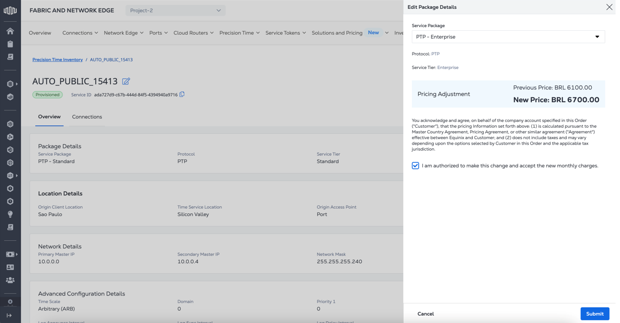

Forfait de services
Si une instance de service Precision Time a été créée manuellement par un représentant commercial Equinix, vous devez contacter votre représentant commercial pour modifier le niveau de service. Vous ne pourrez pas modifier le niveau de service à l'aide du portail ou d'API.
- Portal
- API
Dans la section Détails du package, cliquez sur modifier. Modifiez le forfait, puis affichez et acceptez le nouveau prix. Cliquez sur Envoyer.
Pour mettre à jour votre package de services, envoyez une PATCH demande au /fabric/v4/timeServices/{serviceId}terminal.
op-replace.path-/package/code.value- Le nouveau code de colis :NTP_STANDARD,NTP_ENTERPRISE, ,PTP_STANDARDouPTP_ENTERPRISE.

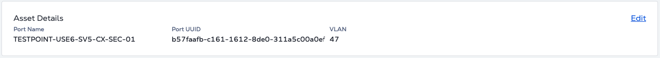

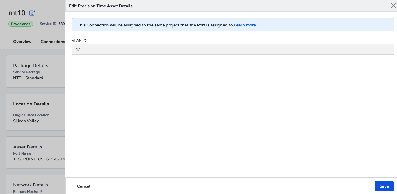

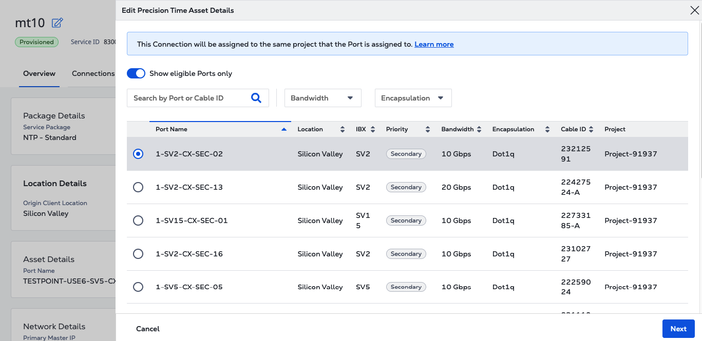

Détails de l'équipement
Cliquez sur modifier dans la fenêtre Détails de l'équipement. Seuls les services provisionnés peuvent être modifiés.
Le tiroir modifier les détails de l’équipement de temps de précision apparaîtra. Seuls les ports éligibles apparaîtront en fonction de la zone métropolitaine, de l'encapsulation, de l'identifiant VLAN précédent et du type de port.
- Sélectionnez le port souhaité et cliquez sur suivant.
- L'ID du VLAN précédemment sélectionné s'affichera.
- Cliquez sur Enregistrer. Les détails de la connexion du port seront mis à jour.

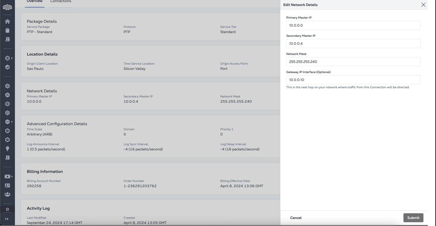

Détails du réseau
- Portal
- API
Dans la section Détails du réseau, cliquez sur modifier pour mettre à jour l'adresse IP principale, l'adresse IP secondaire, le masque réseau et l'interface IP de la passerelle.
Pour mettre à jour les détails réseau d'un service, envoyez une PATCH demande au /fabric/v4/timeServices/{serviceId}point final.
op-replace.path-/ipv4.value- Spécifiez de nouvelles valeurs pour l'adresse IP principale, l'adresse IP secondaire, le masque réseau et l'adresse IP de la passerelle.
Exemple de requête cURL:
curl -X
PATCH 'https://api.equinix.com/fabric/v4/timeServices/3a58dd05-f46d-4b1d-a154-2e85c396ea62'
-d '[
"op": "replace",
"path": "/ipv4",
"value": {
"primary": "192.168.254.241",
"secondary": "192.168.254.242",
"networkMask": "255.255.255.240",
"defaultGateway": "192.168.254.254"

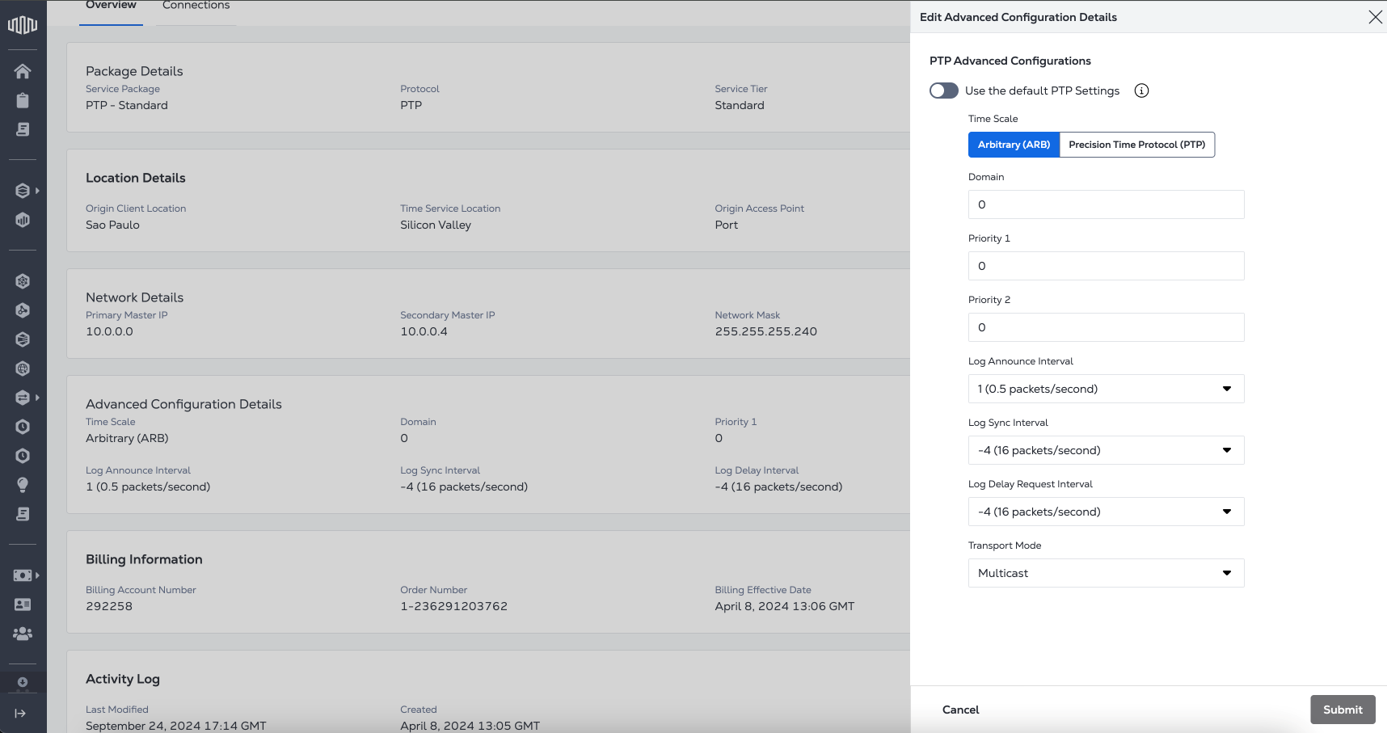

Détails de configuration avancés PTP
Vous pouvez modifier les détails de configuration avancée PTP suivants:
Échelle de temps :
- ARB - génère des horodatages au format UTC avec un décalage UTC égal à 0. (Il s'agit de la valeur par défaut.)
- PTP - génère des horodatages au format TAI avec la valeur de décalage UTC actuelle.
Domaine - saisissez une valeur de domaine PTP pour le serveur de synchronisation. Toutes les horloges qui se synchronisent avec ce serveur doivent être configurées avec la même valeur de domaine. La plage est comprise entre 0 (valeur par défaut) et 127.
Priorité 1 et priorité 2 : saisissez une valeur comprise entre 0 et 248. Des valeurs inférieures indiquent une priorité plus élevée.
Intervalle d'annonce du journal : choisissez une option dans la liste déroulante. Cette valeur logarithmique contrôle le débit des paquets d'annonce PTP provenant du serveur PTP. La valeur par défaut est 1, ce qui indique 1 paquet toutes les 2 secondes.
Intervalle de synchronisation des journaux : choisissez une option dans la liste déroulante. Cette valeur logarithmique contrôle le débit des paquets de synchronisation PTP. La valeur par défaut est -4, ce qui indique 16 paquets par seconde.
Intervalle de demande de délai du journal : choisissez une option dans la liste déroulante. Cette valeur logarithmique contrôle le débit des paquets DelayReq PTP. Il peut également être nécessaire de spécifier ce paramètre sur le client PTP. La valeur par défaut est -4, ce qui indique 16 paquets par seconde.
Mode de transport : choisissez Multicast (par défaut), Unicast ou Hybrid.
- Portal
- API
Dans la section Détails de la configuration avancée, cliquez sur modifier pour mettre à jour les paramètres PTP.
Pour mettre à jour les détails de configuration PTP de votre service, envoyez une PATCH demande au /fabric/v4/timeServices/{serviceId}point final.
op-replace.path-/ptpAdvancedConfiguration.value- Un objet contenant les détails de votre nouvelle configuration.

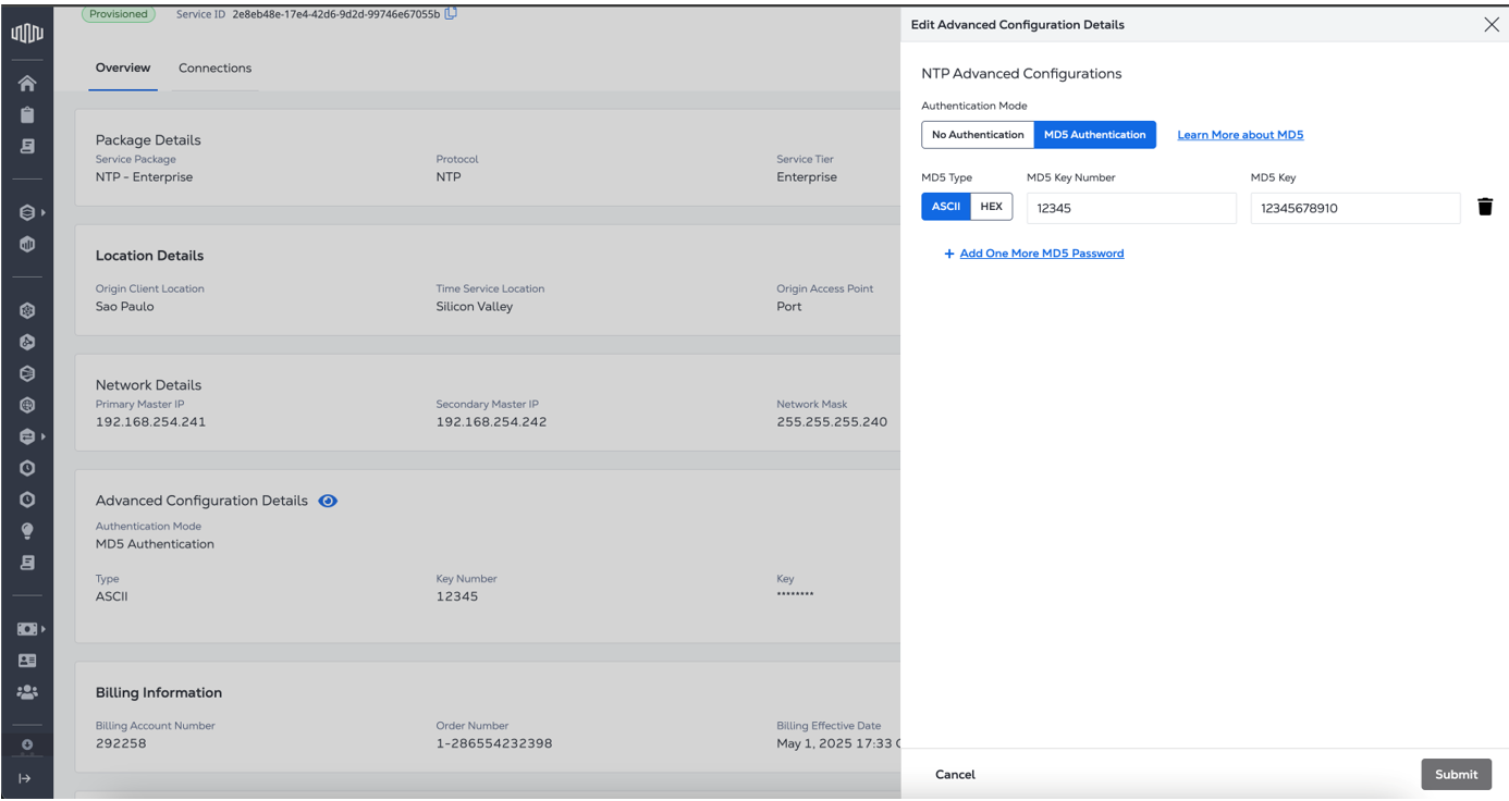

Détails de configuration avancée NTP
La modification de la configuration avancée NTP n'est prise en charge que pour NTP Enterprise.
Vous pouvez modifier les détails de configuration avancée NTP suivants:
Type MD5 - sélectionnez le type de chaîne de clé, ASCII ou HEXADÉCIMAL.
Numéro de clé MD5 : saisissez le numéro de clé. Les entiers de 1-65535 sont valides.
Clé MD5 - saisissez une clé contenant 10-40 caractères :
- Portal
- API
Dans la section Détails de la configuration avancée, cliquez sur modifier pour ajouter ou mettre à jour des clés.
Une fois que vous avez effectué toutes vos modifications, cliquez sur Envoyer.
Le numéro de commande de service est mis à jour et, au besoin, l'instance est reconfigurée et réapprovisionnée.
