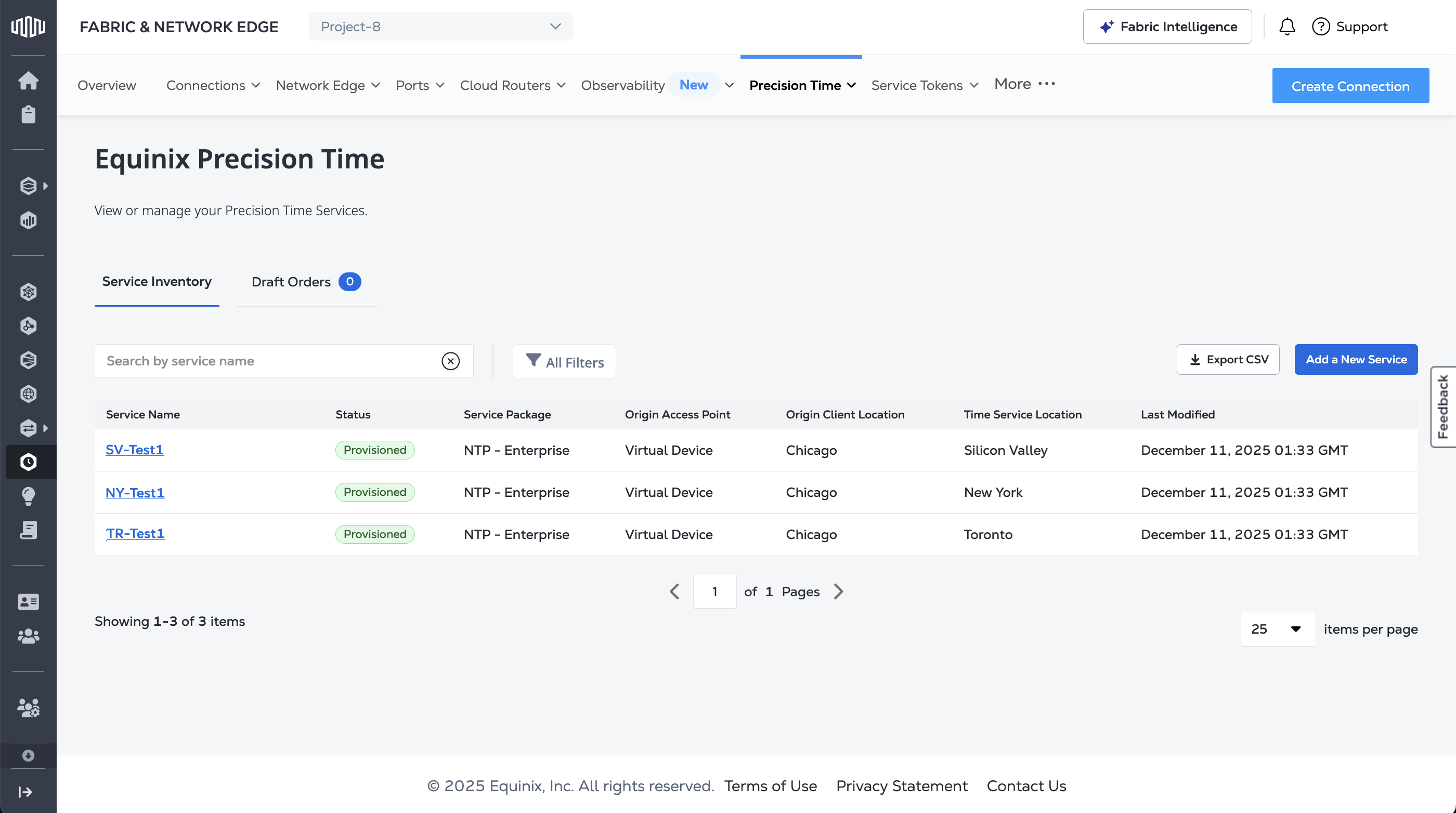

Connectez-vous au Portail clients .
Dans le menu heure de précision, cliquez sur inventaire des services .
Le tableau répertorie vos services Precision Time, leur statut, leur forfait, leur point d'accès d'origine, l'emplacement du client d'origine, le lieu du service horaire et la date de la dernière modification du service. Cliquez sur Exporter CSV pour exporter les données vers un fichier téléchargeable.csv.

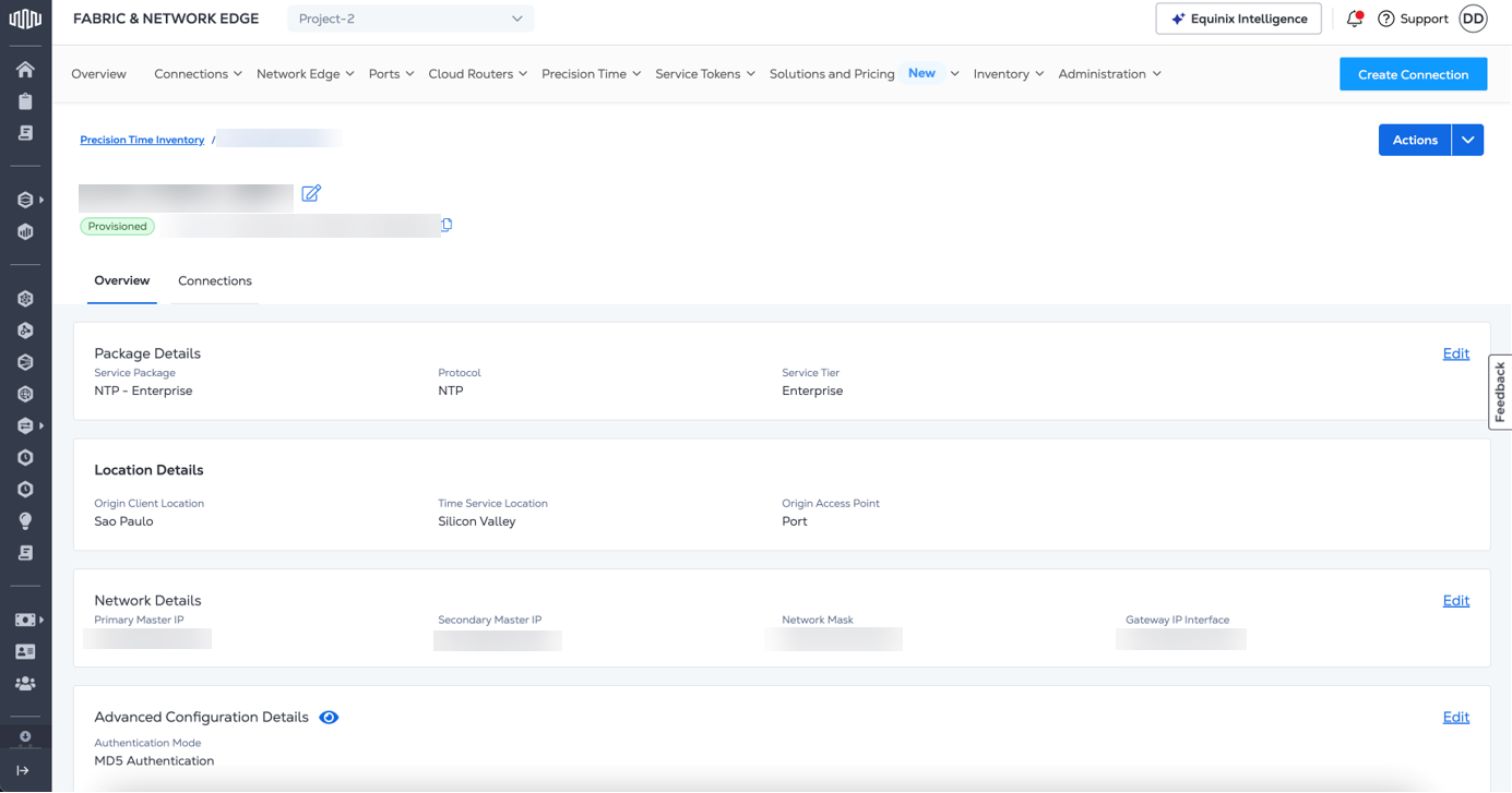

Dans l'inventaire des services, cliquez sur le nom d'un service pour accéder à la page de détails.
Les détails du service comprennent des informations de base sur le service. Vous pouvez également trouver des détails sur les emplacements, les paramètres de mise en réseau et de connexion, les détails de configuration avancée NTP ou PTP et les tarifs.

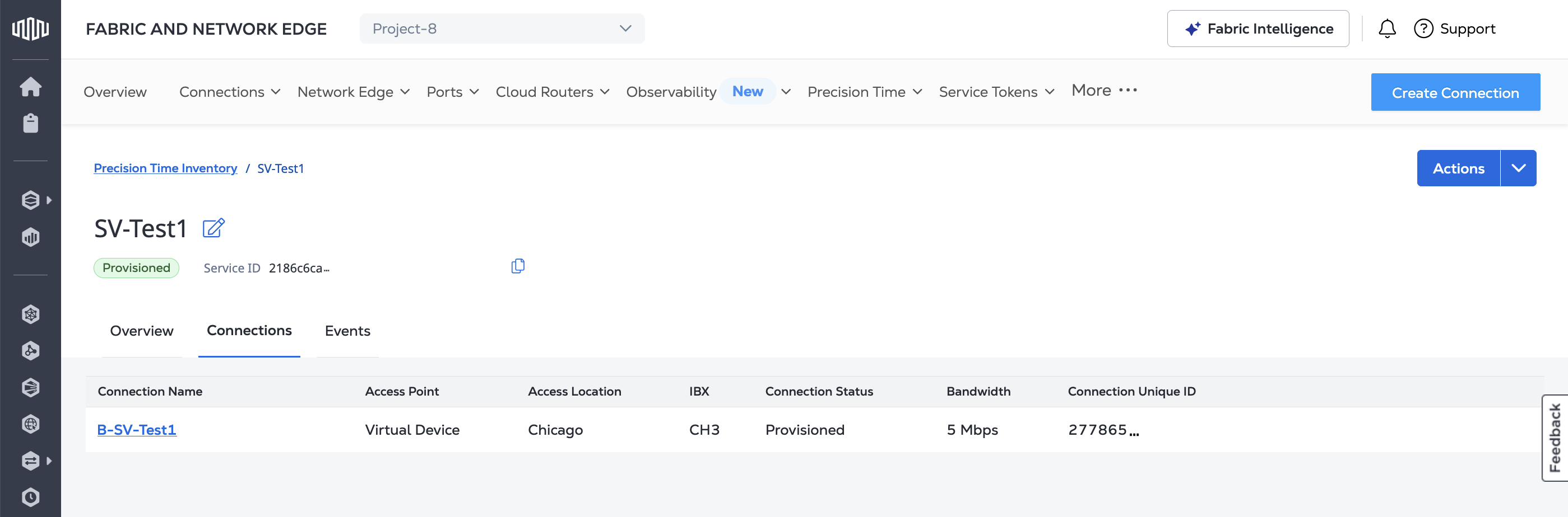

L'onglet connexions affiche la liste des connexions pour le Fabric Cloud Router. Le tableau comprend le nom de la connexion, le point d'accès, le IBX, l'état de la connexion, la bande passante, et UUID.
Cliquez sur un nom de connexion pour afficher la page Détails de la connexion dans l'inventaire des connexions .
Pour obtenir la liste des connexions pour un service Precision Time, envoyez GETune demande au /fabric/v4/timeServices/{serviceId}/connectionspoint final. Indiquez l'identifiant du service dans le chemin de la demande.

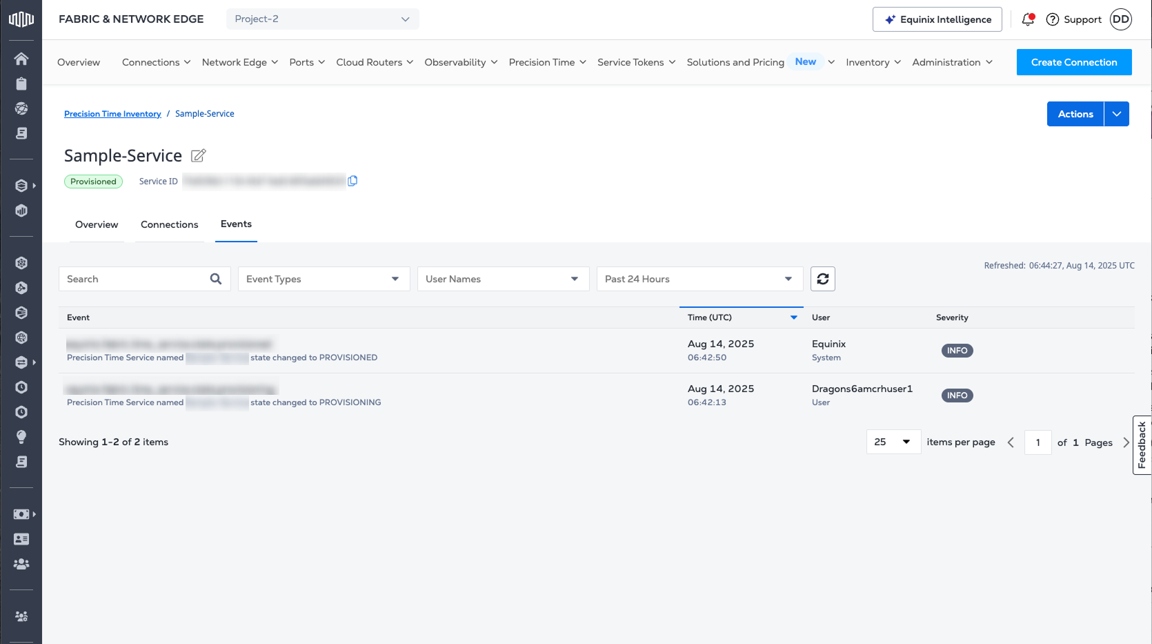

Pour afficher les événements de cycle de vie d’une instance Precision Time Service :
Accédez à la page de détails de l'actif.
Cliquez sur l'onglet événements.
Sélectionnez un intervalle de temps ou de date dans la liste déroulante pour filtrer les événements.
