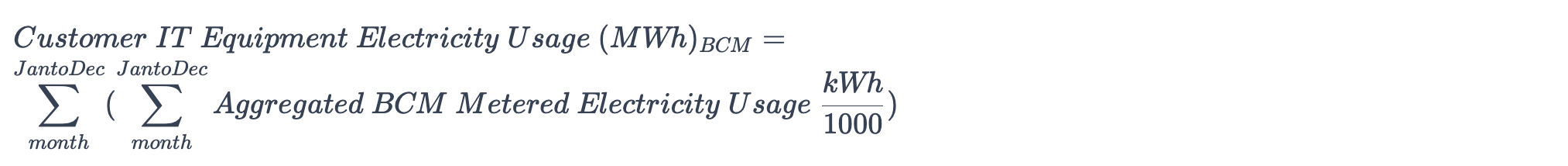

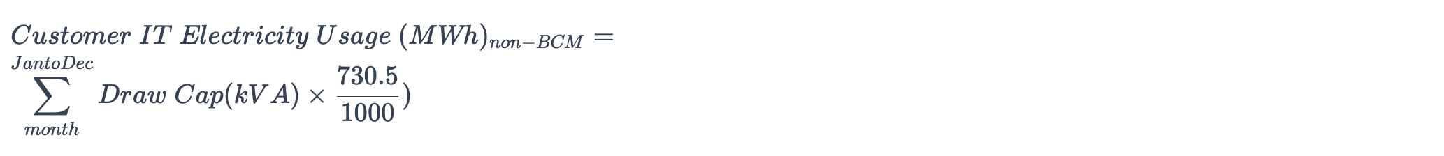

Les calculs de la consommation d'électricité de BCM IT sont les suivants.

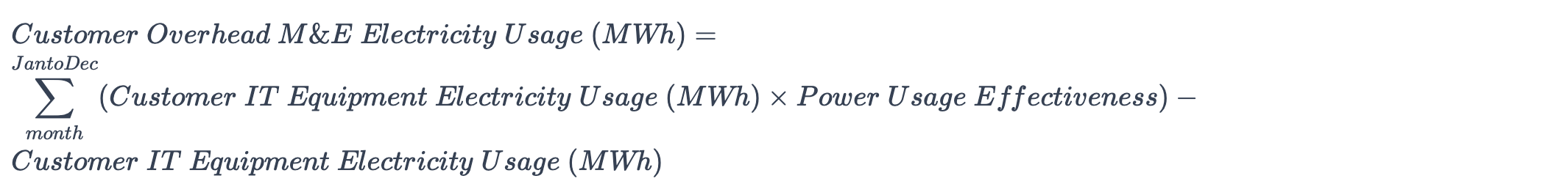

Utilisation des frais généraux et de l'équipement du client​
La consommation d'électricité des frais généraux de M&E est attribuée à chaque client en fonction de l'intensité de sa consommation INFORMATIQUE par rapport à la consommation INFORMATIQUE totale du site. La consommation de M&E est calculée comme suit, où l'efficacité de l'utilisation de l'énergie (PUE) est la consommation totale d'électricité INFORMATIQUE du site divisée par la consommation totale d'électricité du site.

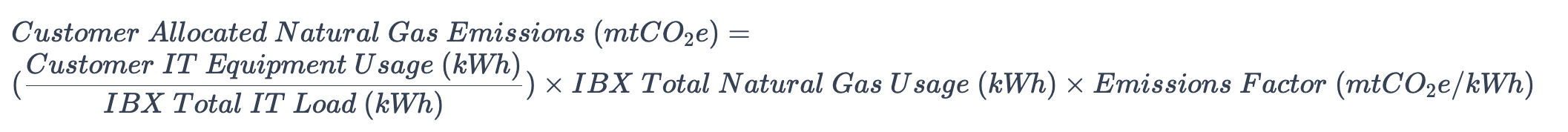

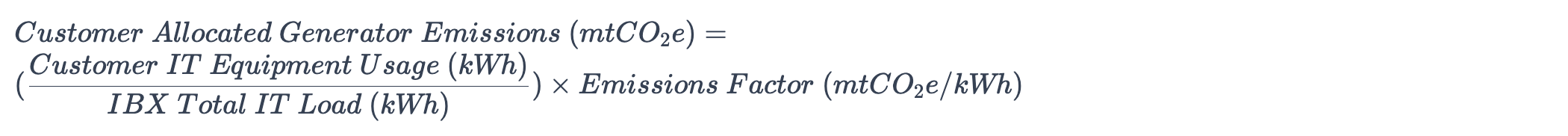

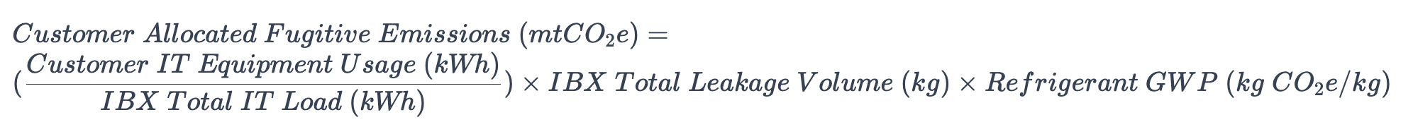

Les émissions de scope 1 sont attribuées aux clients en fonction de l'intensité de leur consommation INFORMATIQUE par rapport à la consommation INFORMATIQUE totale du site. Les sources d'émissions pertinentes de scope 1 comprennent le gaz naturel, la consommation du générateur (carburant diesel ou huile végétale hydrotraitée) et les fuites de réfrigérant. Les données peuvent être affichées sur une période de 12 mois, les émissions de gaz et de fluide frigorigène étant réparties uniformément chaque mois à des fins de production de rapports.
Tous les sites n'afficheront pas chaque année des valeurs non nulles pour les émissions liées à ces trois activités:
  • Les sites n'utilisent pas tous le gaz naturel pour le chauffage. Dans le cas où un client n'est pas présent sur des sites où le gaz naturel est utilisé pour le chauffage, les émissions de gaz naturel s'afficheront comme « N/A. »
  • Étant donné que la consommation du générateur et les fuites de réfrigérant sont des activités intermittentes, « 0 » est une valeur attendue et valide.
Émissions du générateur​
Les émissions des générateurs se produisent lorsque des générateurs de secours sont utilisés en raison d'une panne sur site. L'huile végétale hydrotraitée est pertinente pour la consommation de générateurs chez MA5, PA4 et SK1 ; tous les autres sites utilisent du diesel dans leurs générateurs de secours.
Émissions fugitives​
Émissions de gaz naturel​

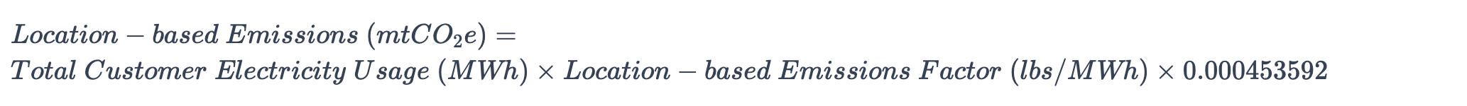

Émissions de scope 2​
Dans le tableau de bord de présentation, le tableau de bord de portée 2 et le rapport sur l'énergie verte, les facteurs d'émissions basés sur l'emplacement et le marché sont vérifiés par un tiers. Pour les rapports d’estimation de portée 2, ces valeurs sont des estimations préliminaires basées sur les facteurs d’émission de l’année précédente.
Émissions basées sur la localisation​

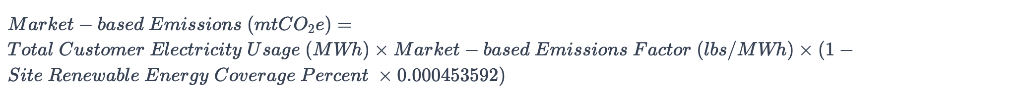

Émissions basées sur le marché​

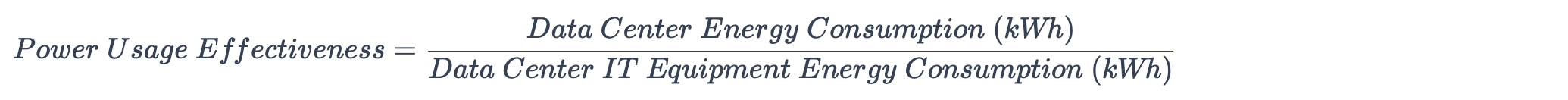

Efficacité énergétique​

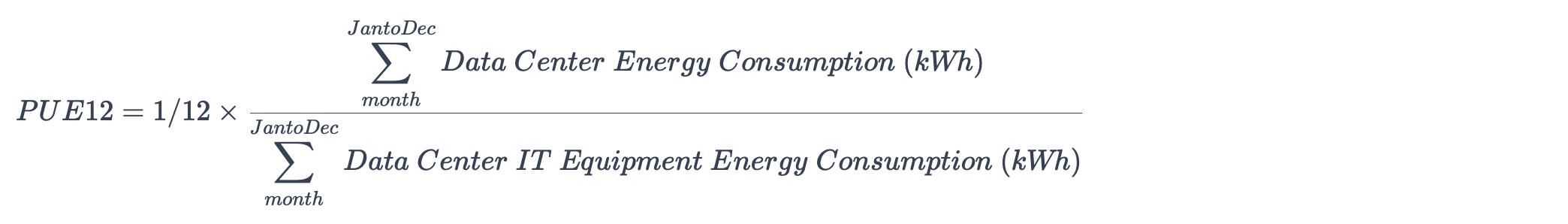

L'outil de développement durable fournit une moyenne d'efficacité d'utilisation d'énergie mobile sur 12 mois au niveau du site (PUE12). PUE12 est disponible uniquement pour les sites qui ont été opérationnels pendant un an complet. Equinix calcule l'efficacité de la consommation électrique conformément à la catégorie 1 de la norme ISO/CEI 30134-2.
