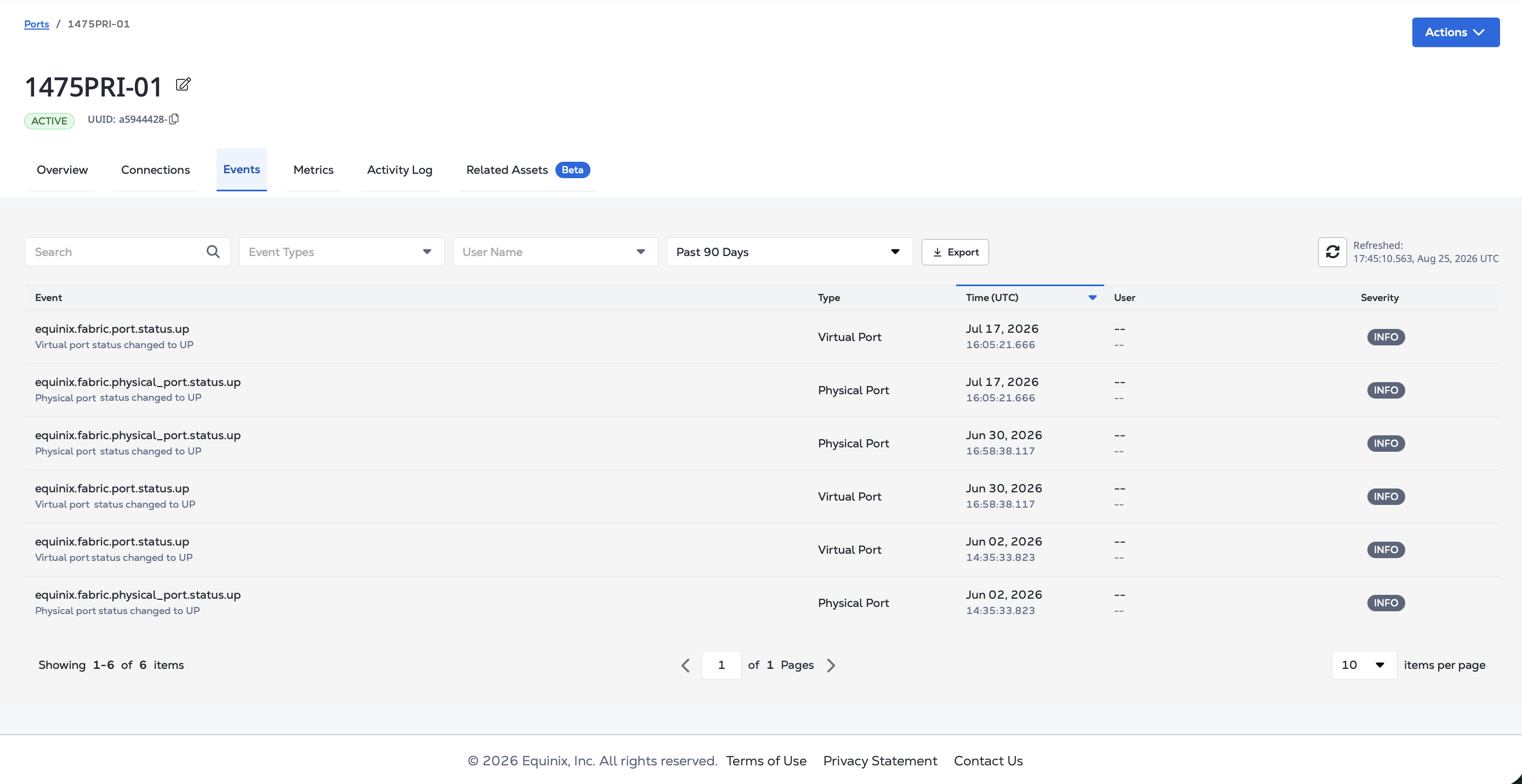

Ports
- Portal
- API
Connectez-vous au Portail client et accédez à votre inventaire de ports .
Sélectionnez un port dans la liste.
Sur la page de détails du port, cliquez sur événements.

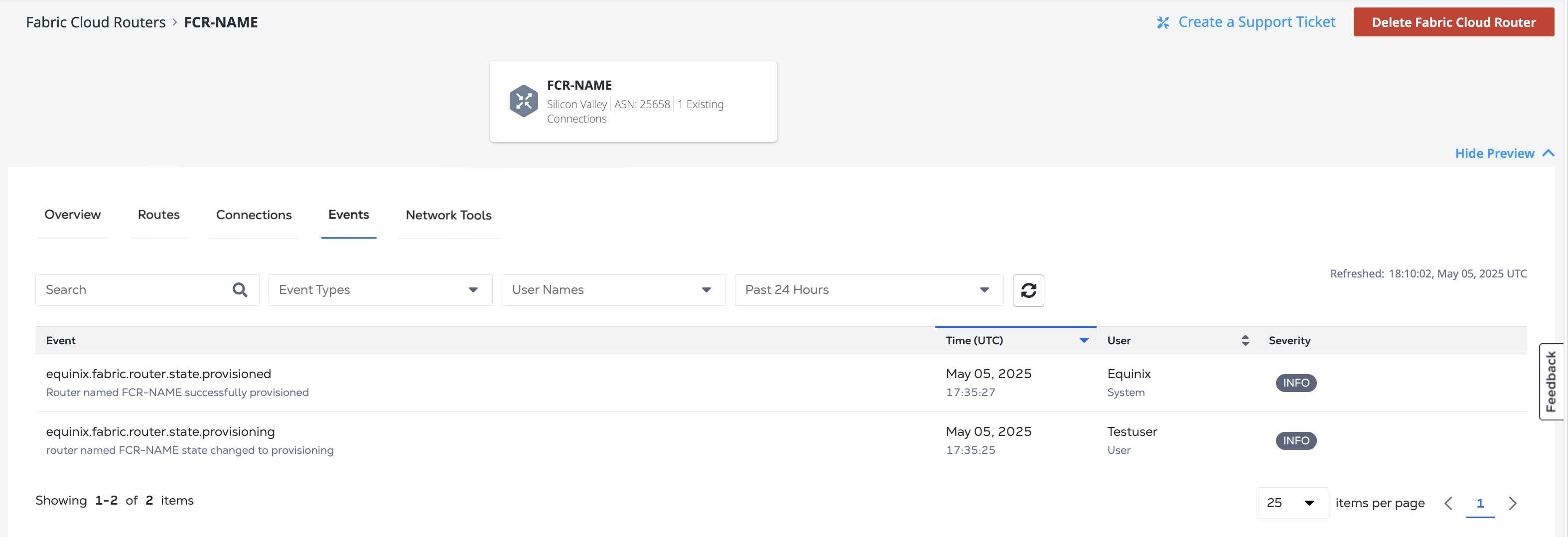

Routeurs cloud
- Portal
- API
Connectez-vous au Portail client et accédez à votre inventaire de routeurs cloud .
Sélectionnez un routeur cloud dans la liste.
Sur la page de détails du routeur cloud, cliquez sur événements.

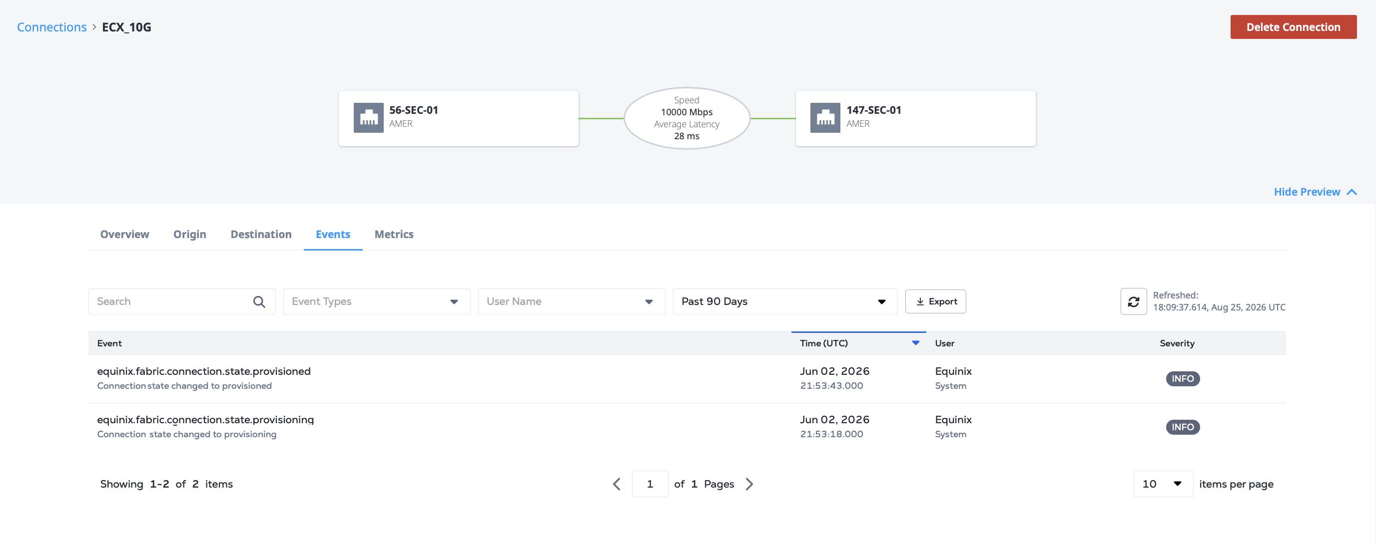

Connexions
Les données d'événement sont disponibles pour les connexions virtuelles où un port ou un routeur cloud est le côté a.
- Portal
- API
Connectez-vous au Portail client et accédez à votre inventaire Connections .
Sélectionnez une connexion dans la liste
Sur la page Détails de la connexion, cliquez sur événements.
