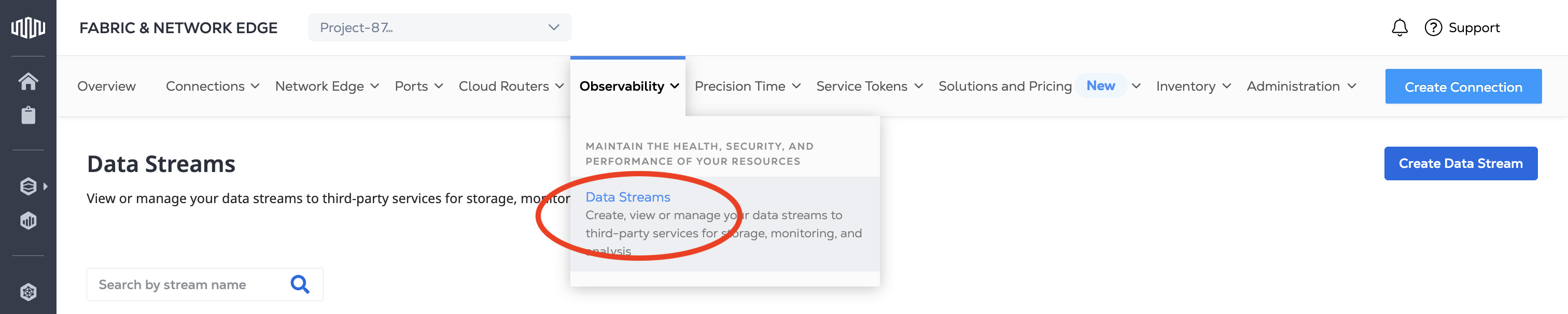

Connectez-vous au Portail client > Tableau de bord Fabric .
Dans le menu observabilité, sélectionnez flux de données .

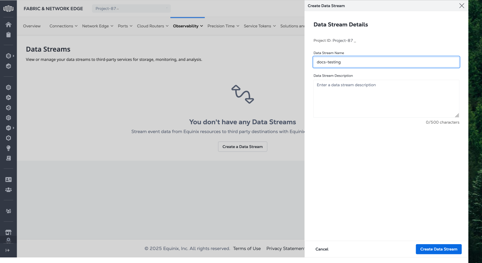

Dans les détails du flux de données , donnez un nom à votre flux. Vous pouvez également ajouter une description. L'identifiant de projet est automatiquement renseigné avec votre identifiant de projet actuel. Utilisez le sélecteur de contexte pour modifier les projets.
Cliquez sur créer un flux de données .

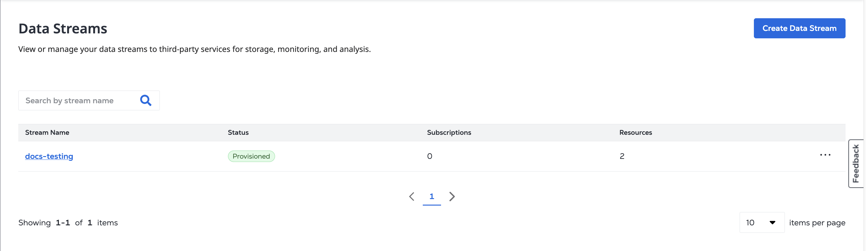

Le tableau énumère vos flux de données, leur statut, le nombre d'abonnements au flux et le nombre de ressources que vous avez ajoutées au flux.

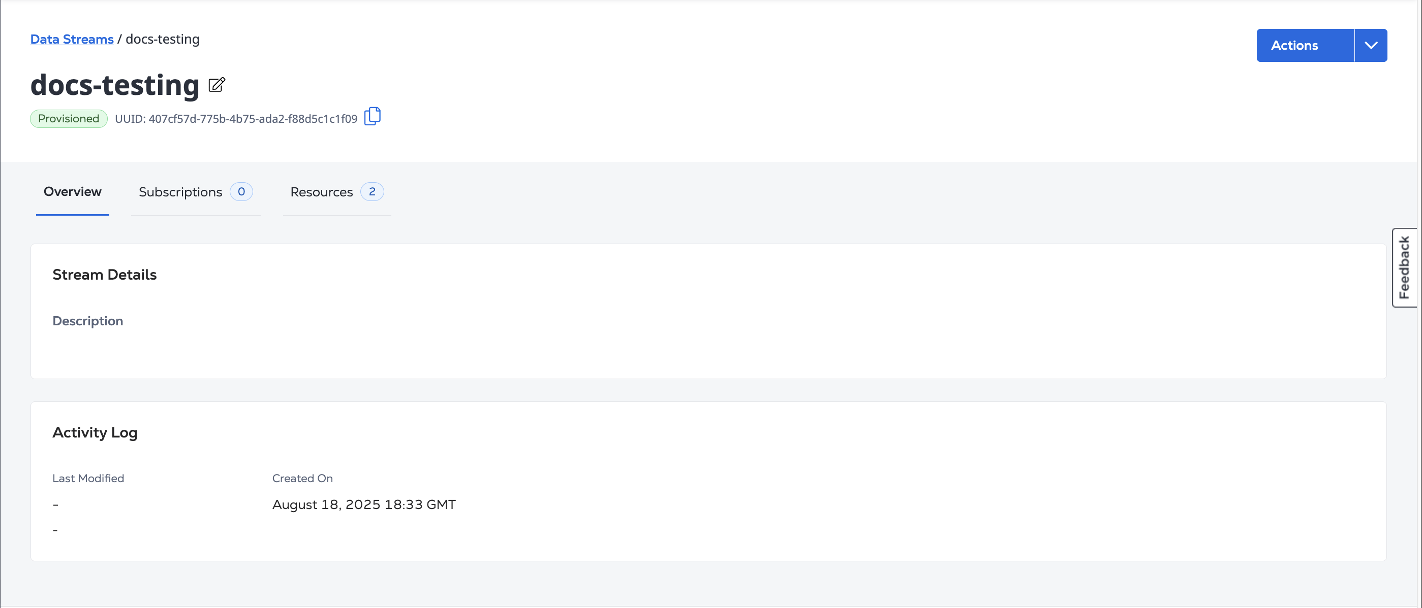

Cliquez sur le nom d'un flux pour afficher sa page Détails du flux, qui contient la description de votre flux et le journal d'activité .
L’onglet abonnements contient la liste d’abonnements pour les abonnements à ce flux, et l’onglet ressources contient la liste des ressources pour les ressources ajoutées à ce flux.

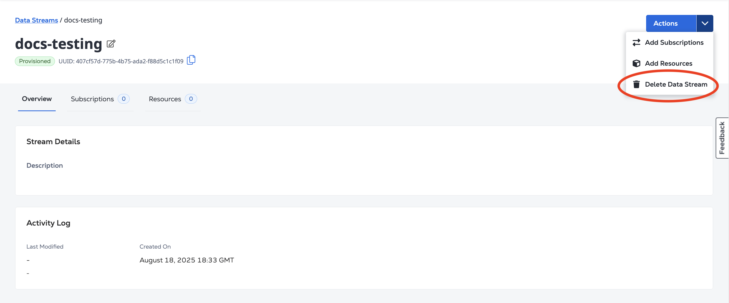

Pour supprimer un flux, cliquez sur le nom du flux pour afficher sa page Détails du flux. Dans la liste déroulante actions , cliquez sur Supprimer le flux de données .
Dans le BOX de confirmation, cliquez sur Oui, Supprimer.
