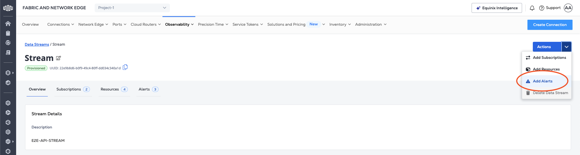

Dans le menu observabilité, cliquez sur flux de données .
Sélectionnez un flux dans l'inventaire des flux .
Sur la page Détails du flux, dans le menu déroulant actions , cliquez sur Ajouter des alertes.

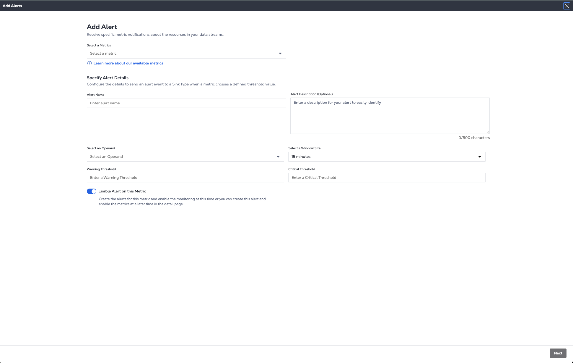

Sur la page Ajouter une alerte, saisissez les paramètres de votre règle.
- Dans la liste déroulante sélectionner une mesure de connexion ou de port.
- Nommez votre alerte.
- Ajouter une description de l'alerte (facultatif).
- Sélectionnez la valeur de l'opérande :
ABOVEouBELOW. - Sélectionnez une taille de fenêtre dans le menu déroulant.
- Dans le champ _seuil d'_avertissement, définissez la valeur de déclenchement d'un événement d'avertissement.
- Dans le champ seuil critique, définissez la valeur de déclenchement d'un événement critique.

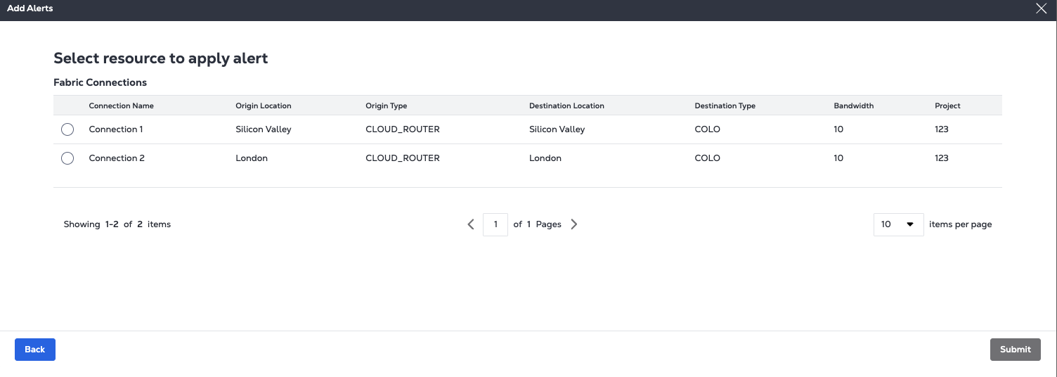

Cliquez sur suivant
Sélectionnez dans la liste la connexion ou le port auquel appliquer l'alerte.
Cliquez sur Envoyer.

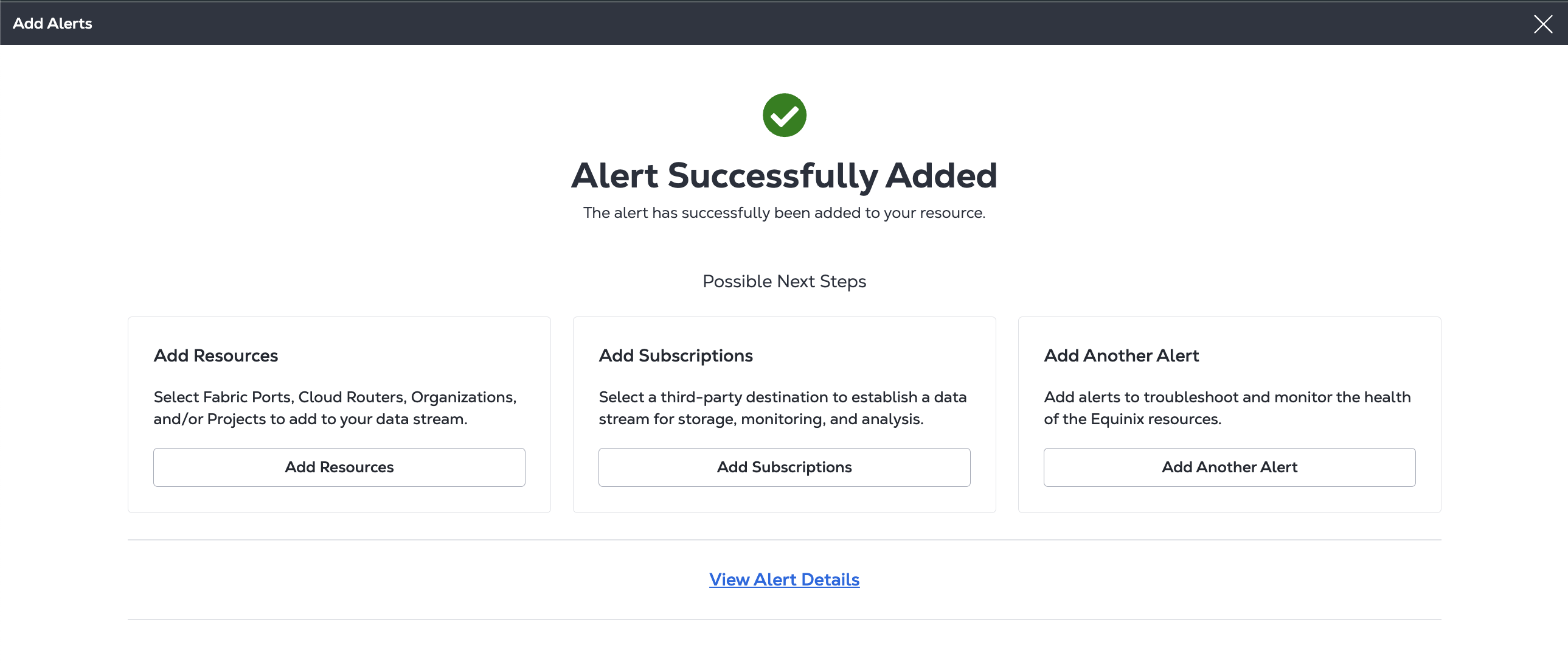

À partir de l'écran de confirmation, vous pouvez ajouter d'autres ressources à votre alerte, ajouter un abonnement à votre flux pour recevoir votre alerte ou ajouter une autre alerte. Pour afficher les détails de votre nouvelle alerte, cliquez sur Afficher les détails de l'alerte .

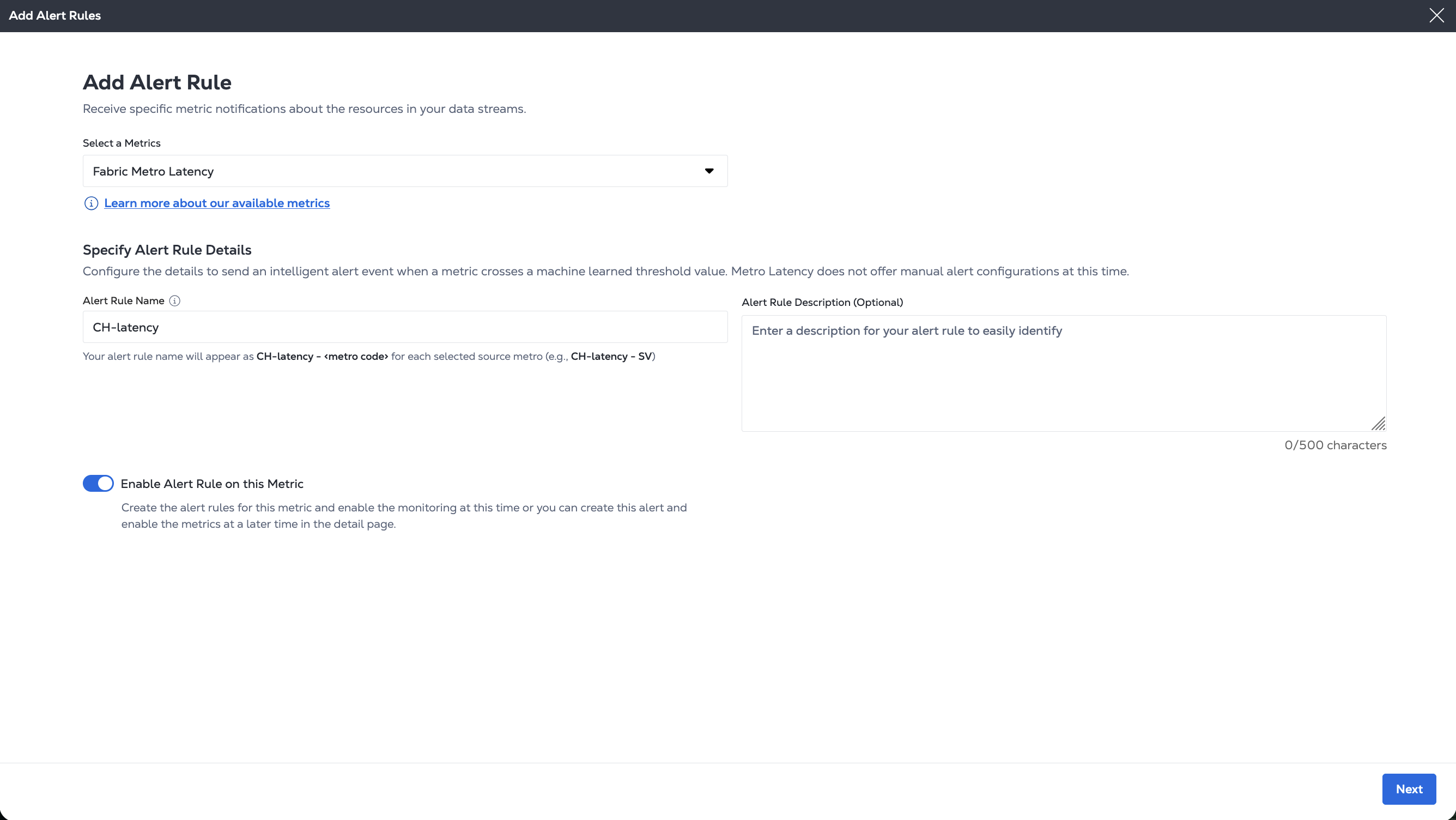

Pour créer une règle d'alerte SMART, suivez les mêmes étapes que pour la création d'une alerte et :
Dans le menu déroulant sélectionner une mesure, sélectionnez la mesure de latence Fabric Metro.
Donnez un nom et une description à votre alerte (facultatif). Cliquez sur suivant.

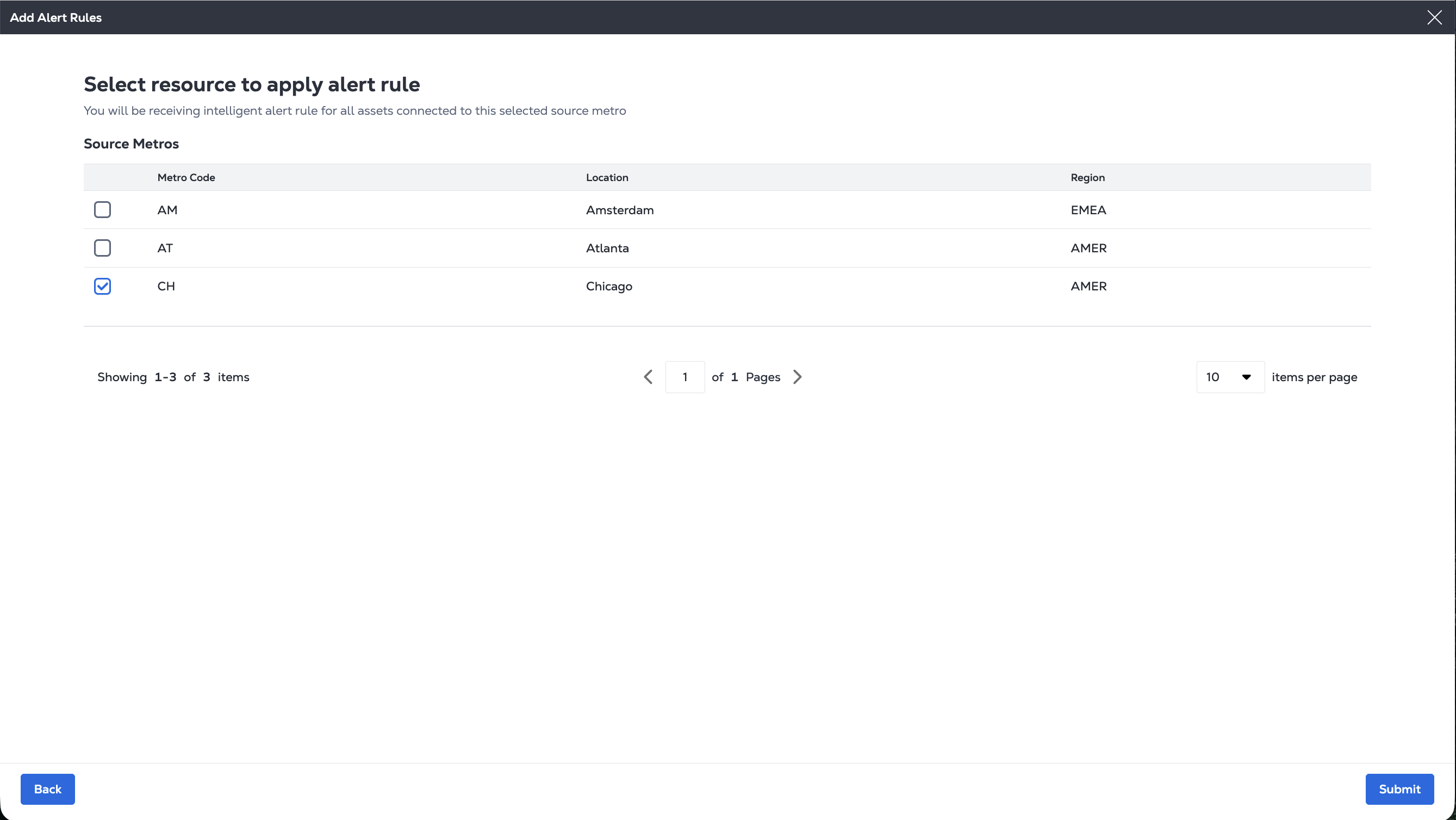

Sélectionnez une ou plusieurs métropoles auxquelles appliquer une règle d'alerte intelligente.
Cliquez sur Envoyer

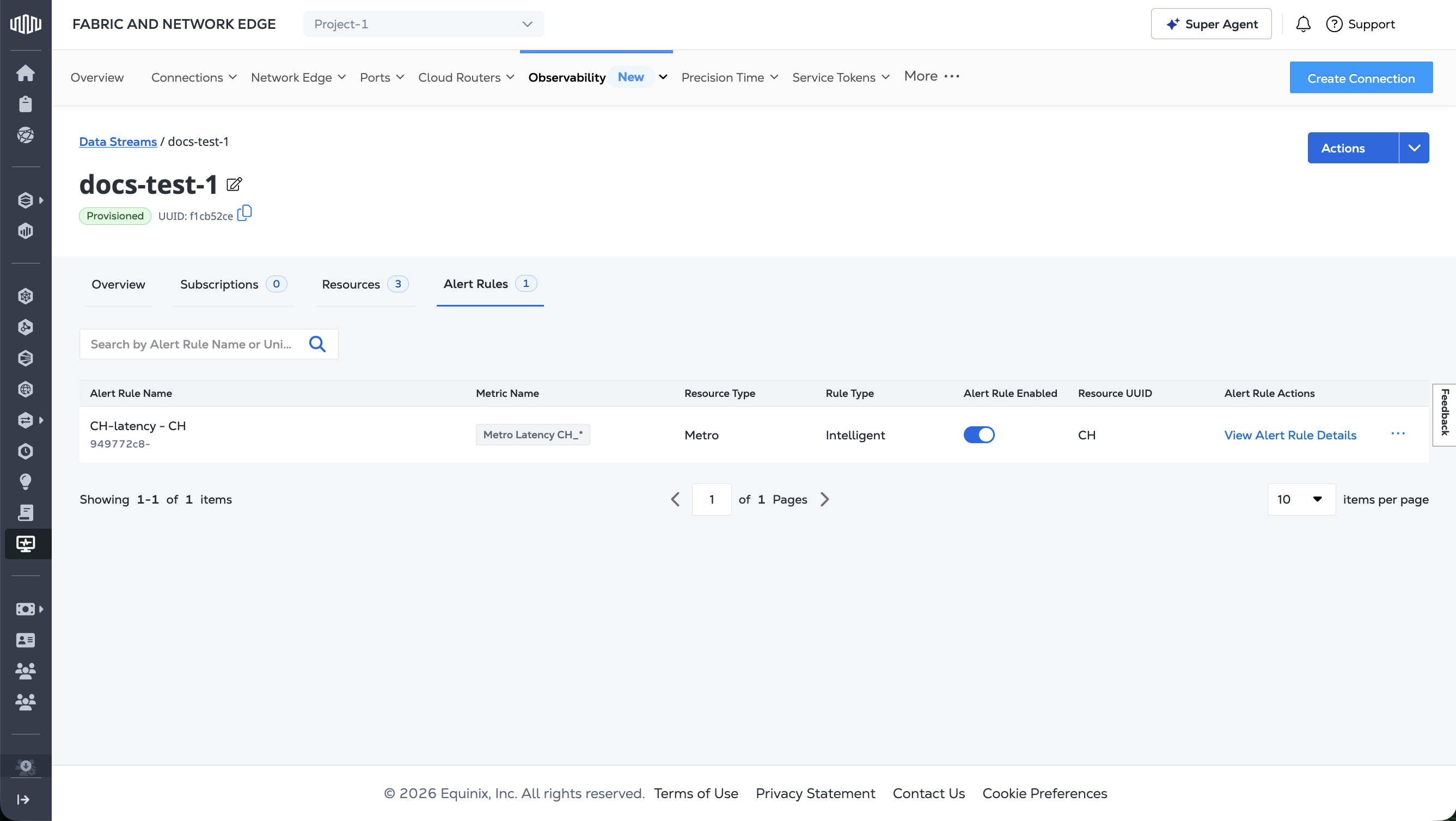

Votre alerte apparaît dans la liste des alertes.

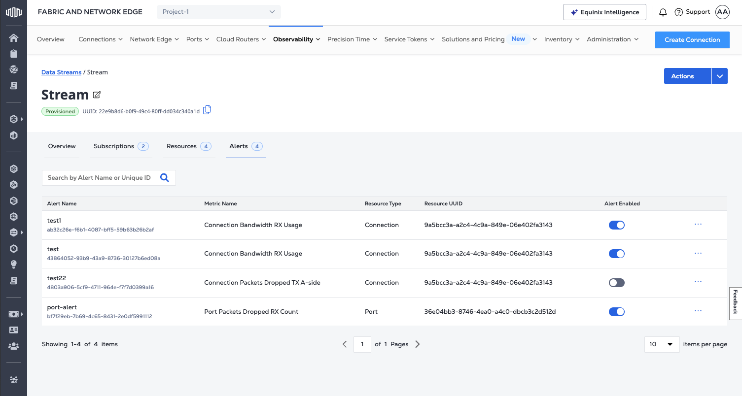

Pour afficher la liste des alertes pour un flux:
Cliquez sur alertes.

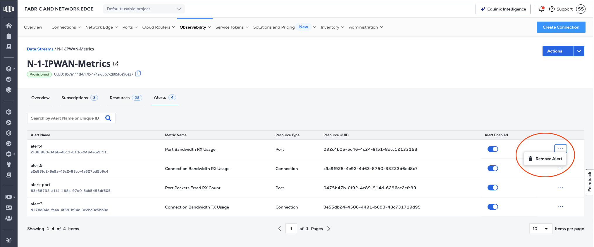

Suppression d'une alerte
- Portal
- API
Pour supprimer une alerte:
Dans la liste des alertes, cliquez sur le menu d'options de celle que vous souhaitez supprimer, puis sur Supprimer l'alerte.
