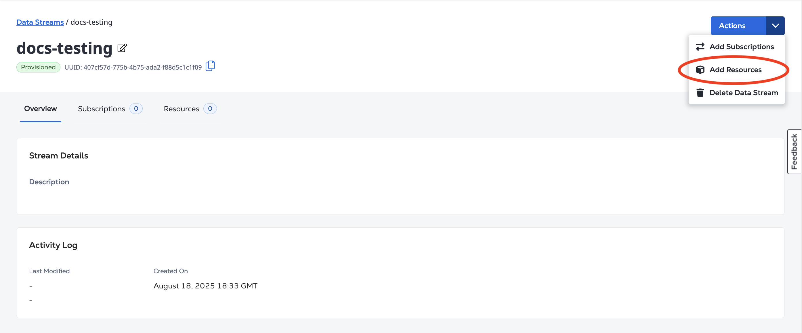

Cliquez sur le nom du flux auquel vous souhaitez ajouter des ressources.
Dans le menu déroulant actions , sélectionnez Ajouter des ressources.

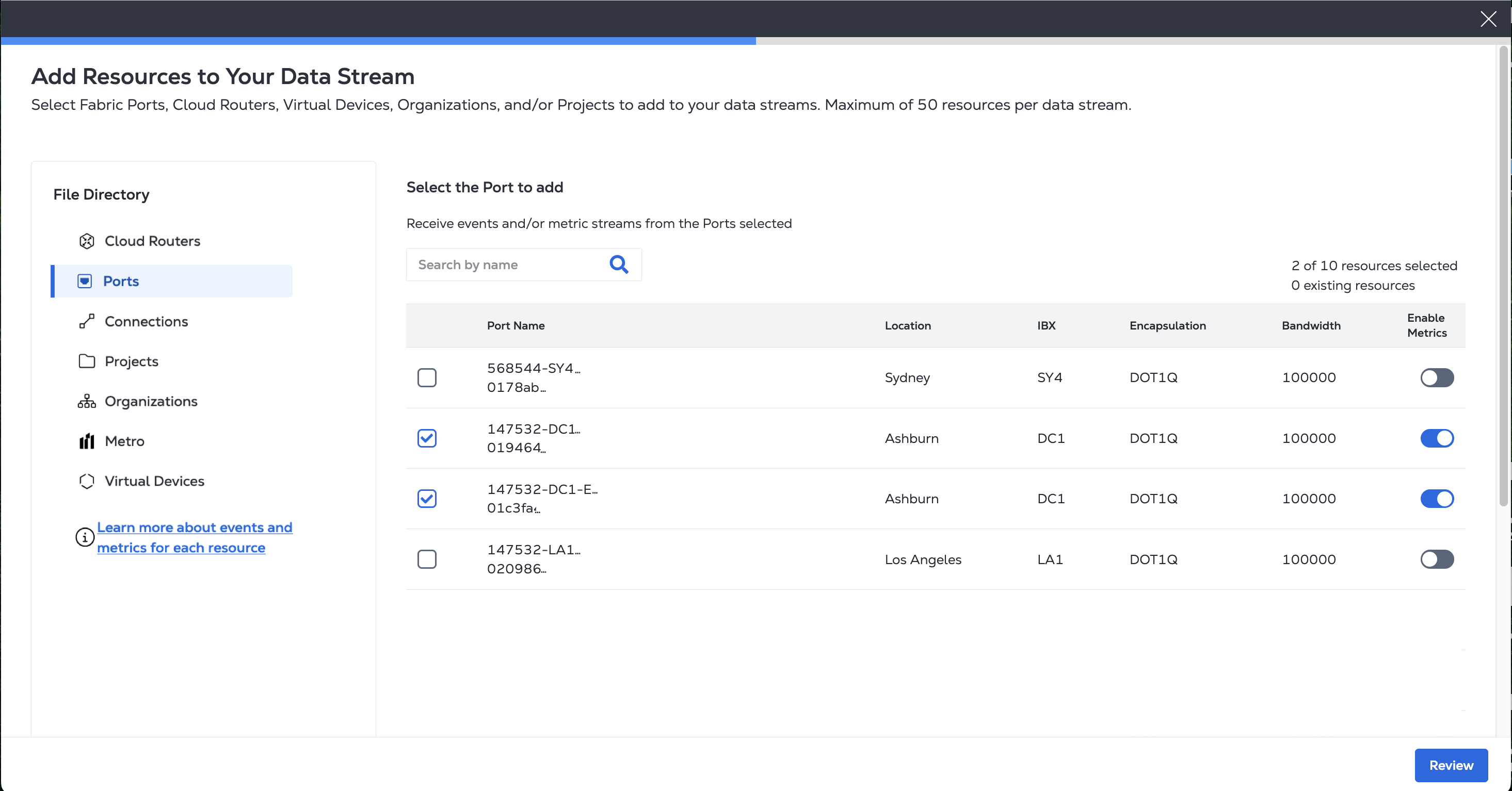

Utilisez le menu répertoire de fichiers pour filtrer les types de ressources disponibles.

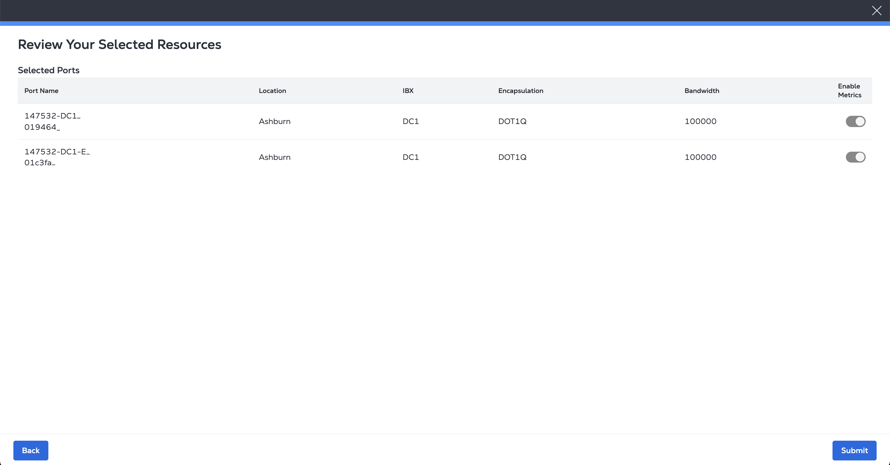

Sélectionnez la ou les ressources spécifiques à ajouter au flux. Les ressources ajoutées envoient des données d'événement et si vous souhaitez également envoyer des métriques, activez Activer les métriques . Une fois que vous avez sélectionné les ressources souhaitées, cliquez sur vérifier.
Consultez la liste des ressources à joindre au flux.
Cliquez sur Envoyer.

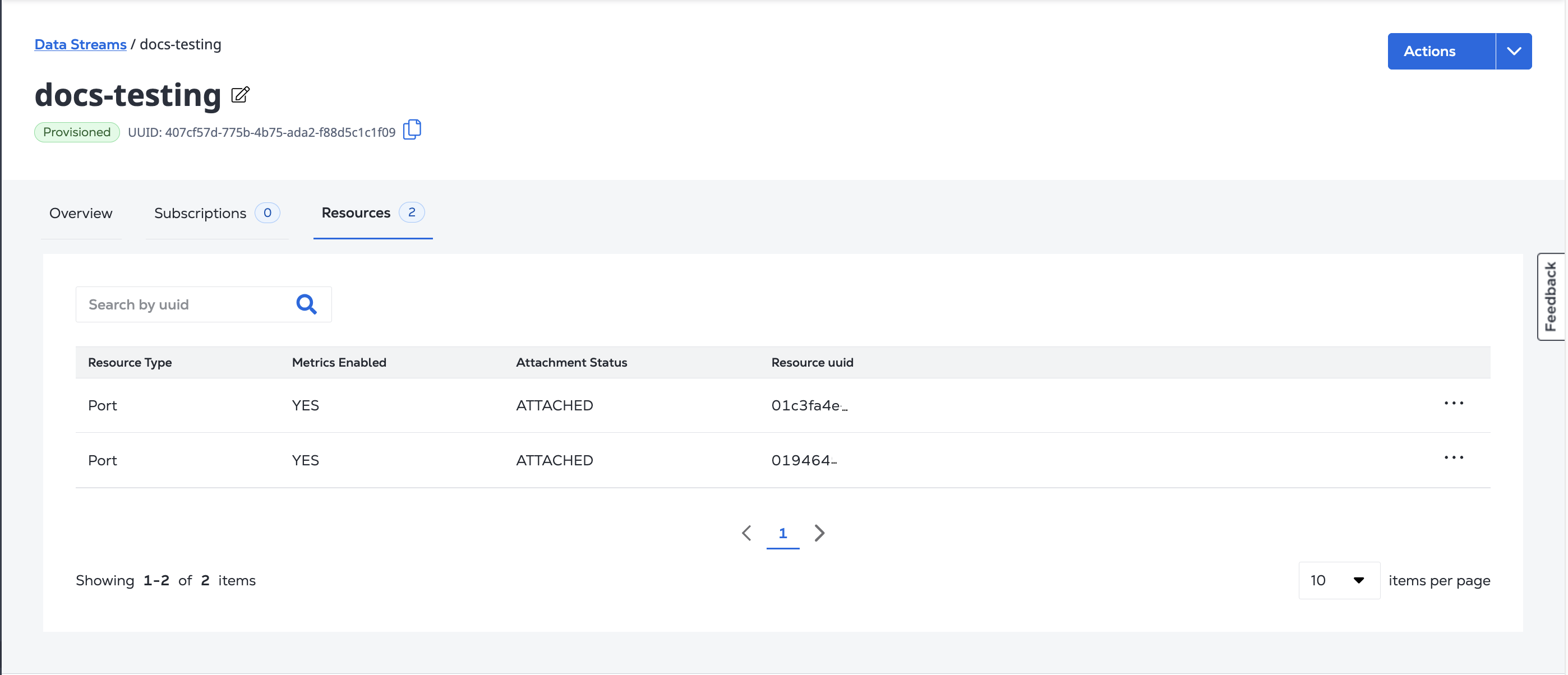

Pour afficher la liste des ressources que vous avez ajoutées à un flux, sélectionnez son flux dans votre inventaire de flux de données .
Sur la page Détails du flux, cliquez sur ressources pour afficher la liste des ressources .

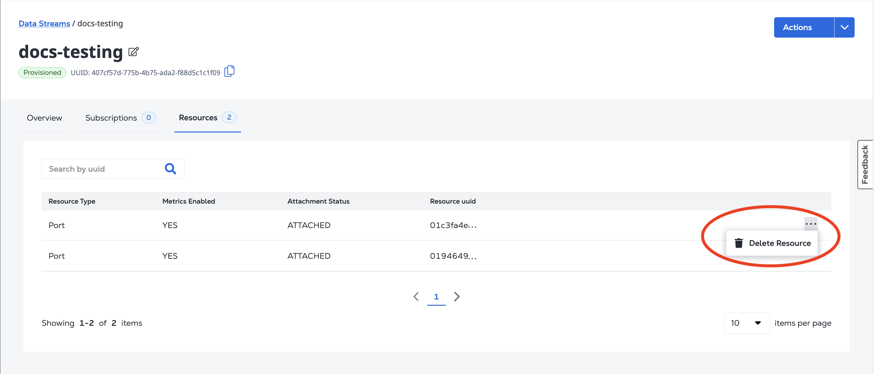

Pour supprimer une ressource d'un flux, sélectionnez le flux dans votre inventaire de flux de données . Sur la page Détails du flux, cliquez sur ressources pour afficher la liste des ressources .
Dans le menu des options de la ressource, cliquez sur Supprimer la ressource.
