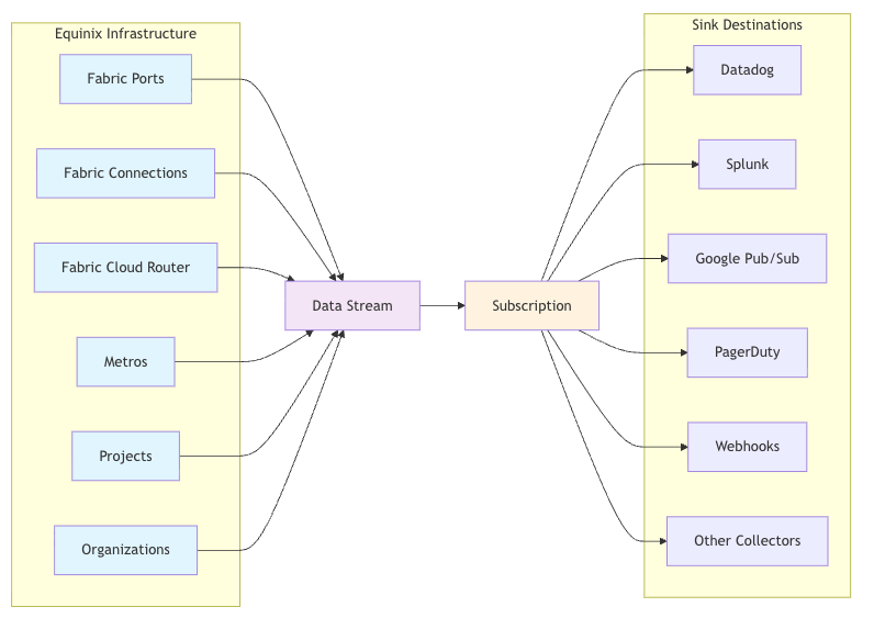

Commencez par créer un nouveau flux, qui peut contenir et organiser les données de plusieurs types d'actifs.
Une fois le flux créé, associez des ressources telles que des connexions, des routeurs cloud, des projets, des métros, etc. Au flux. Cette étape garantit que les messages d’événement liés à ces actifs sont capturés dans le flux.
Avec les ressources jointes, le flux commence à recevoir les mesures et les messages d’événement associés aux ressources jointes. Créez un abonnement pour connecter le flux à un puits pris en charge, tel que Splunk, Datadog, etc
Une fois la configuration terminée, vous recevez des métriques et des messages d'événements dans votre flux, qui est dirigé vers les destinations que vous avez choisies pour analyse et actions ultérieures.

Actuellement, Equinix offre des données réseau en continu pour:
- Ports Fabric
- Connexions Fabric
- Fabric Cloud Router
- Métros
- Projets - inclut les événements du cycle de vie pour les ports Fabric, les connexions Fabric, les routeurs Fabric Cloud, Network Edge, Equinix Precision Time et Equinix Internet Access.
- Organisations
