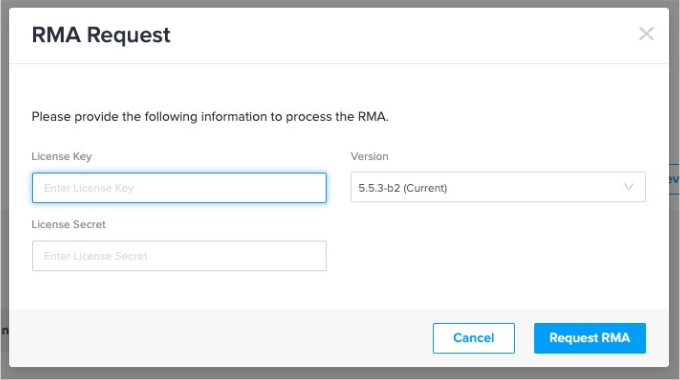

  6. Entrez la clé de licence et le secret de licence obtenus lors du processus de remplacement de périphérique virtuel dans l'interface Web Prisma SD-WAN de Palo Alto Networks.

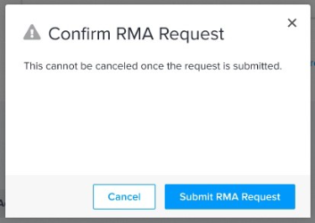

  7. Cliquez sur soumettre pour confirmer votre demande.
    avertissement
    Ce processus ne peut pas être annulé une fois que la demande est soumise.

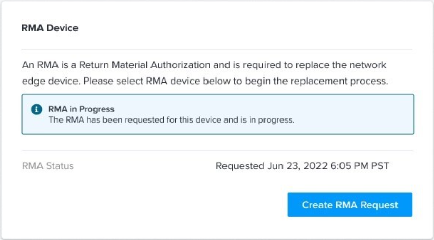

La carte de l'appareil indiquera que votre demande est en cours.
L'état du périphérique indique approvisionnement. Une fois le processus de remplacement du périphérique virtuel terminé, l'état passe à terminé avec un horodatage. L'état de provisionnement passe à provisionné. Si des problèmes empêchent le processus de remplacement de se terminer correctement, l'état indique Failed (échec) (affiché en rouge). Si vous voyez cet état d'échec, ouvrez un dossier de support client.

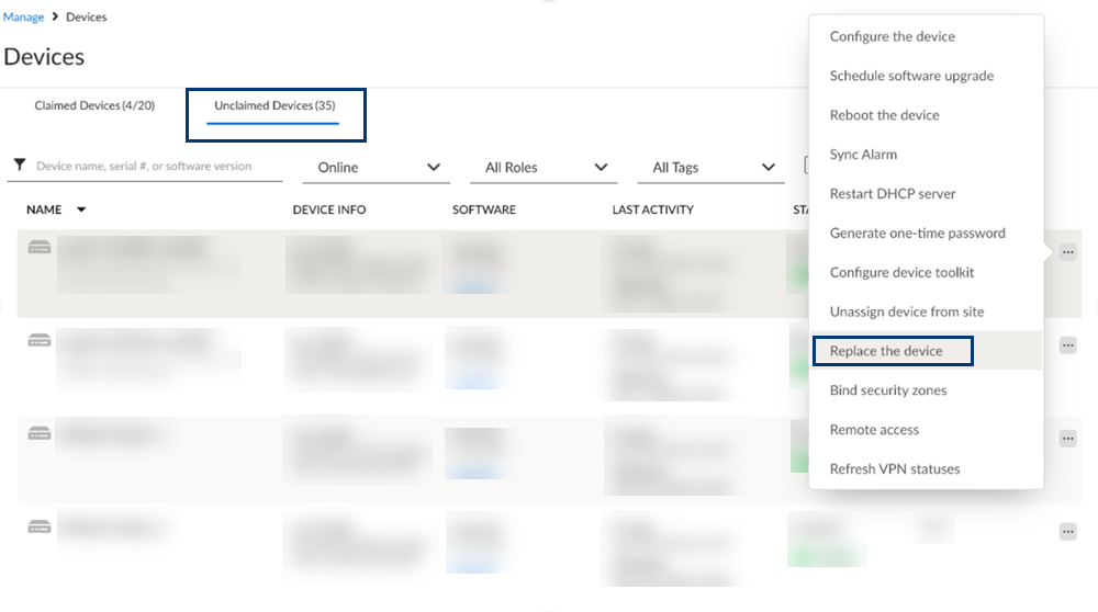

  1. Connectez-vous à l'interface Web Prisma SD-WAN de Palo Alto Networks.
  2. Sélectionnez gérer > Configuration > appareils > appareils non réclamés .
  3. Dans le menu points de suspension, sélectionnez remplacer le périphérique.

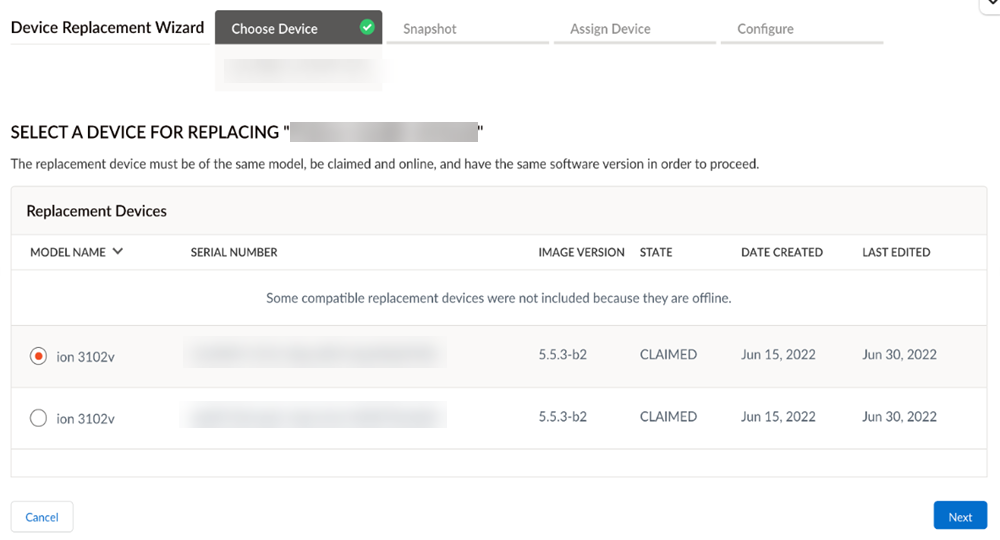

  4. Sélectionnez un dispositif de remplacement.
    remarque
    Il peut y avoir plusieurs dispositifs de remplacement, assurez-vous donc de choisir le bon.

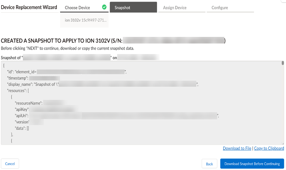

  5. Cliquez sur suivant pour sélectionner un snapshot pour le périphérique de remplacement.
    remarque
    Le dispositif de remplacement doit être en ligne et réclamé pour appliquer le snapshot.
  6. Une fois l'instantané créé, cliquez sur Télécharger l'instantané avant de continuer.
  7. Sélectionnez Télécharger dans un fichier ou Copier dans le presse-papiers selon vos besoins.

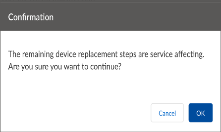

  8. Cliquez sur suivant pour continuer après avoir téléchargé l'instantané. Cliquez sur OK après avoir confirmé que les étapes restantes de remplacement du périphérique affectent le service.

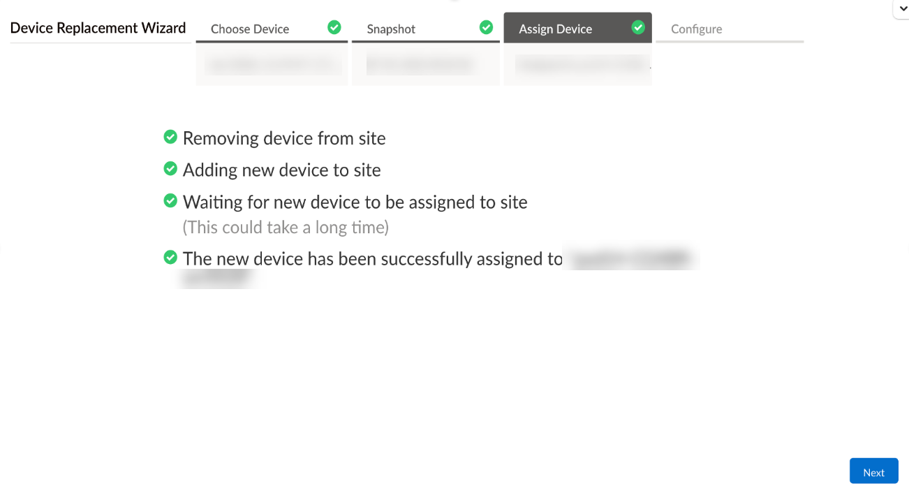

  9. Affectez le périphérique de remplacement au site.
    L'assistant de remplacement récupère les informations de site du périphérique défaillant et les transfère vers le périphérique de remplacement. Lorsque l'appareil de remplacement est attribué au site et que l'appareil défectueux n'est plus attribué, le service peut être affecté temporairement.

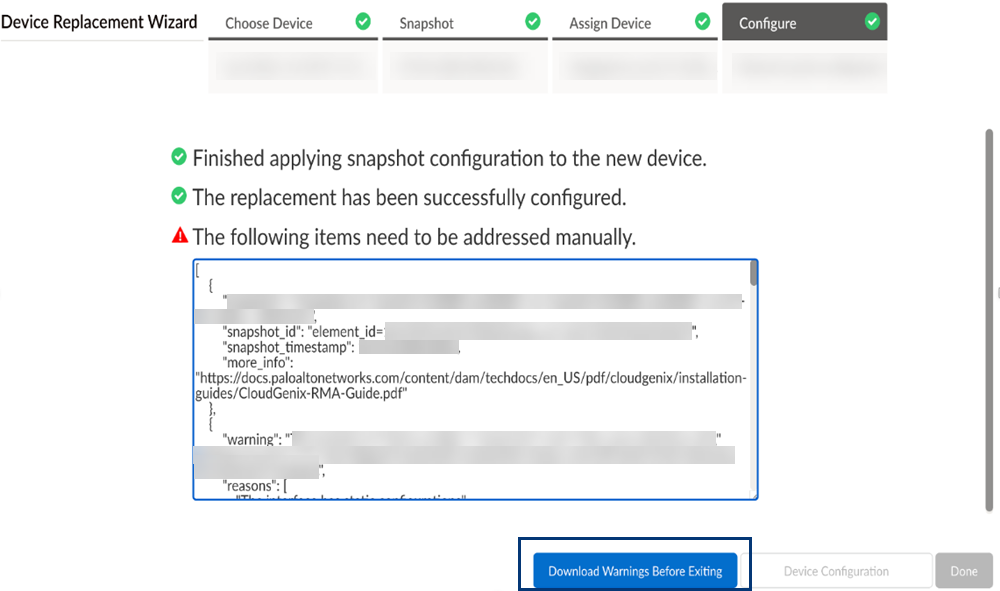

  11. Cliquez sur terminé lorsque vous avez copié les configurations manuelles pour terminer le processus de remplacement.
    remarque
    L'assistant de remplacement transfère automatiquement la configuration de l'ancien périphérique vers le nouveau périphérique. Il peut y avoir des indicateurs pour les fonctions qui doivent être configurées manuellement. Les configurations qui ne sont pas copiées seront répertoriées dans un texte BOX.
    L'écran final s'affiche lorsque le périphérique est configuré avec succès. S'il y a des avertissements, téléchargez-les avant de quitter l'assistant.
  12. Cliquez sur terminé pour terminer le processus de remplacement du périphérique.
