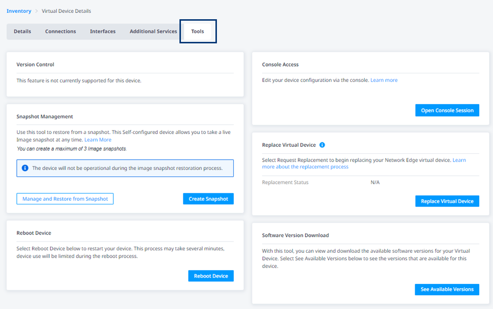

  4. Cliquez sur le nom du périphérique, puis sur outils.

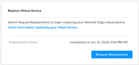

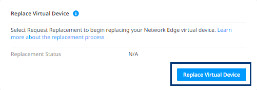

  5. Dans la section remplacer le périphérique virtuel , cliquez sur remplacer le périphérique virtuel .
    Cliquez sur demander un remplacement.

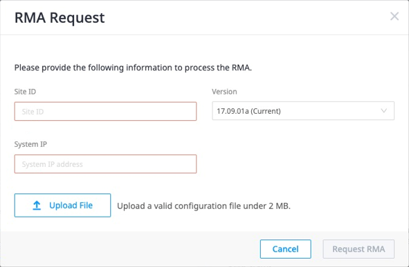

  6. Dans le BOX de demande, entrez l'ID du site , l'IP du système , puis cliquez sur Télécharger le fichier pour télécharger votre fichier d'amorçage.
    info
    L'adresse IP du système doit être différente de l'adresse IP du périphérique défaillant. Cependant, il est fortement recommandé d'utiliser le même ID de site que celui utilisé pour le périphérique que vous remplacez.
    remarque
    L’extension du fichier Bootstrap doit être .cfg et la taille du fichier ne doit pas dépasser 2 Mo.
  7. Cliquez sur demander.
  8. Dans le BOX de confirmation de la demande, cliquez sur Envoyer la demande.

Pendant que la demande de récupération du périphérique est en cours, l'état du périphérique passe à approvisionnement.
Une fois le processus terminé, l'état passe à terminé et inclut un horodatage. L'état de provisionnement du périphérique devient provisionné.
