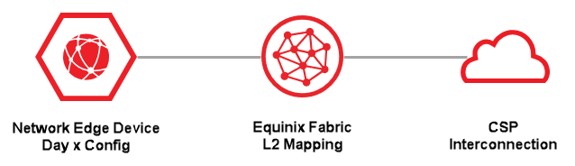

Gestion du cycle de vie
Configurations du jour 0
Equinix crée la configuration initiale ou jour 0 d'un appareil Network Edge sur la base d'un modèle de configuration et l'applique à tous les appareils Network Edge déployés. La configuration jour 0 est persistante de sorte que tous les dispositifs Network Edge initialement déployés et récupérés ont le même modèle jour 0.
Le modèle diffère selon le type d'appareil.
Configurations du jour 1
Les configurations de jour 1 sont configurées par vous et sont communes à tous les appareils, par exemple, NTP, Syslog, destination des pièges SNMP.
Jour 2..N Configurations
Vous créez des configurations de jour 2 et au-delà qui sont uniques à vos appareils.
Le processus de restauration d'une configuration jour 1 ou jour 2..N varie en fonction du dispositif et est expliqué dans la pagerécupération.

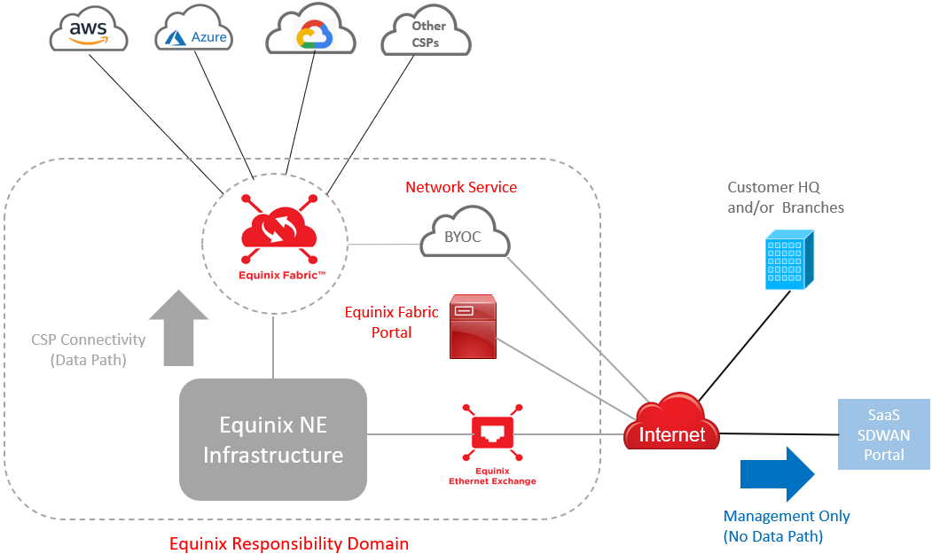

Responsabilités du support SD-WAN
La responsabilité de résoudre les problèmes SD-WAN dépend de la nature du problème. Certains problèmes relèvent de la responsabilité d'Equinix, tandis que d'autres nécessitent que vous contactiez le fournisseur de votre appareil.
Ce tableau répertorie les problèmes courants liés au réseau SD-WAN et indique la partie responsable.
| Type de problème | Votre responsabilité | Responsabilité du TAC d'Equinix |

Responsabilités en matière de configuration des appareils
Lors de l'utilisation des services Network Edge, Equinix est responsable de l'infrastructure qui prend en charge les dispositifs virtuels et les services auxiliaires, y compris la gestion du cycle de vie des dispositifs, les connexions virtuelles, la liaison des dispositifs, la sauvegarde et la récupération des dispositifs.
Vous êtes responsable de la configuration et de l'utilisation des dispositifs virtuels. Equinix ne fournit pas de configuration spécifique au fournisseur ni de support pour les cas d'utilisation.
