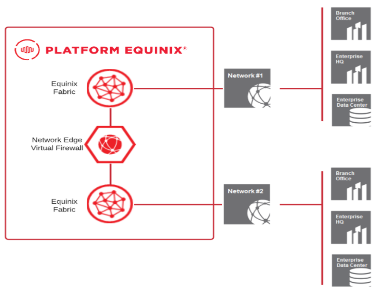

Architecture​
La topologie illustrée ci-dessous représente deux réseaux disparates qui doivent être interconnectés dans le cadre d'une acquisition. Le besoin immédiat est de déployer une solution agile capable de créer une interconnectivité entre les réseaux pour permettre une intégration plus poussée.
Cette solution réduit le nombre de périphériques déployés et crée un point de contrôle de sécurité unique entre les réseaux. Vous pouvez également le déployer au niveau de points de contrôle distribués pour une connectivité inter-région si nécessaire pour des raisons de performances ou de réglementation.
La communication entre les réseaux est assurée par des interconnexions privées directes de couche 2 sur Equinix Fabric, le terminal Network Edge fournissant des services de routage et de sécurité de couche 3. Le périphérique Network Edge est une fonction de réseau virtuel (VNF) hébergée par la plate-forme Network Edge Network Function Virtualization (NFV).

  • Equinix Fabric – Equinix Fabric est une plate-forme de commutation qui fournit une connectivité privée à un large éventail de fournisseurs qui sont des participants sur la structure. Les circuits virtuels sont provisionnés sur la structure à l'aide d'un réseau défini par logiciel pour établir la connectivité avec les fournisseurs connectés à la structure. Les connexions virtuelles peuvent être créées à l'aide du Portail clients ou des API.
  • Equinix Network Edge – Network Edge est une plate-forme NFV conforme ETSI qui héberge des VNF (routeurs, pare-feu et SD-WAN) de divers fournisseurs tels que Cisco, Juniper, Palo Alto, Fortinet, versa, Aruba et Check point. Les VNF peuvent être déployés en temps réel et, une fois déployés, vous pouvez commencer à établir des connexions virtuelles avec les fournisseurs sur la structure.
Connectivité réseau​
  • Réseaux d’entreprise – Le réseau 1 et le réseau 2 sont les deux réseaux qui doivent être interconnectés après l’acquisition.
  • Fournisseurs de services réseau (NSP) – les NSP fournissent la connectivité réseau pour entrer dans le Equinix Fabric. Tout fournisseur présent sur la structure peut être utilisé pour la connectivité Network Edge.
  • Bring Your Own Connection (BYOC) – Network Edge ne peut se connecter qu'aux participants Fabric. Pour les participants qui ne sont pas sur la structure, les clients peuvent utiliser la fonction BYOC qui permet à n'importe quel fournisseur de réseau d'être amené à la structure. Consultez la sectioninformations supplémentaires ci-dessous pour plus de détails.
  • Equinix Fabric – le Equinix Fabric sert de dorsale pour l'interconnexion du réseau 1 et du réseau 2. Le Equinix Fabric est utilisé pour construire rapidement des circuits virtuels entre les réseaux, et peut ajuster dynamiquement la bande passante en fonction des besoins au fur et à mesure de la progression de l'intégration.
