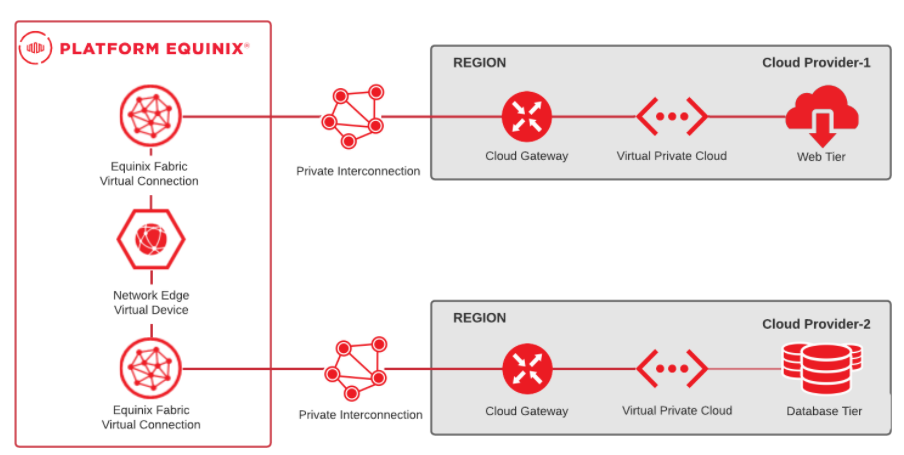

Architecture​
Dans ce scénario d'architecture, la topologie multicloud dispose d'un niveau Web déployé dans un fournisseur de cloud et d'un niveau de base de données déployé avec un autre fournisseur de cloud dans la même région. Cette solution réduit le nombre d'appareils déployés et crée une couche d'abstraction à la périphérie de plusieurs fournisseurs de cloud. Les entreprises trouvent cela utile pour réduire la complexité du réseau et potentiellement réduire les coûts de connectivité cloud à cloud.
La communication réseau entre les niveaux d'application est assurée par des interconnexions privées directes de couche 2 via Equinix Fabric, le dispositif Network Edge fournissant des services de couche 3. Le dispositif Network Edge est une fonction de réseau virtuel (VNF) hébergée par la plate-forme de virtualisation des fonctions réseau (NFV) Network Edge.

  • Equinix Fabric – Equinix Fabric est une plate-forme de commutation qui fournit une connectivité privée à un large éventail de fournisseurs participants à la Fabric. Les circuits virtuels sont provisionnés sur la Fabric à l'aide d'une mise en réseau définie par logiciel pour établir la connectivité avec les fournisseurs connectés à la Fabric. Des connexions virtuelles peuvent être créées à l'aide du Portail client ou des API.
  • Equinix Network Edge – Network Edge est une plateforme NFV conforme à la norme ETSI qui héberge des VNF (routeurs, pare-feu et SD-WAN) de divers fournisseurs tels que Cisco, Juniper, Palo Alto, Fortinet, versa, et Check point. Les VNF peuvent être déployés en temps réel et, une fois déployés, vous pouvez commencer à établir des connexions virtuelles avec les fournisseurs sur la Fabric.
Composantes du fournisseur de services infonuagiques (CSP)​
  • Interconnexion privée – les interconnexions privées à partir du CSP sont des connexions partenaires ou hébergées de couche 2 qui se connectent au Equinix Fabric. Les connexions partenaires ou hébergées fournissent un commutateur intermédiaire entre un appareil et le routeur CSP avec lequel il est homologue. Une fois l'interconnexion privée de couche 2 établie, vous pouvez configurer l'appairage de couche 3 avec la passerelle CSP. Les interconnexions privées contournent Internet.
  • Passerelle cloud – la passerelle cloud est un routeur défini par logiciel qui est instancié dans le réseau CSP et connecté au cloud privé virtuel. La passerelle cloud est utilisée pour établir l'appairage BGP avec le dispositif Network Edge et est rattachée au cloud privé virtuel (VPC), ce qui garantit l'accessibilité entre les clouds.
  • Cloud privé virtuel – Le VPC est un réseau virtuel qui sert de conteneur pour déployer des sous-réseaux et d’autres constructions réseau pour instancier des services de calcul et d’autres services d’application.
  • Niveaux d'application : une fois le VPC créé, les hôtes peuvent être déployés en fonction des besoins de l'application. Dans cet exemple d'architecture, le client peut déployer IaaS pour le niveau Web, déployer le niveau de base de données en tant que IaaS ou en tant que solution PaaS. Avec ces modèles de déploiement, tous les services sont accessibles via l'interconnexion privée.
