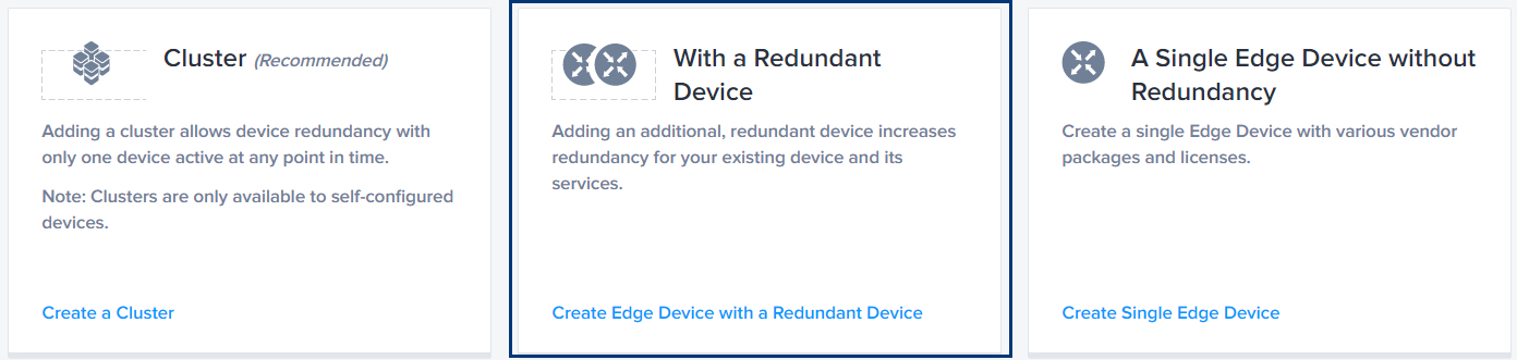

La première option de haute disponibilité (HA) disponible dans Network Edge a été la possibilité de déployer des VNF avec redondance. Lors de la création d'un appareil dans le portail Equinix, la haute disponibilité est l'option intermédiaire étiquetée avec un appareil haute disponibilité secondaire.
La sélection de cette option crée deux appareils qui sont logiquement regroupés dans le portail Equinix. Les appareils peuvent être installés dans la même zone métropolitaine de Equinix (la plus courante) ou déployés dans différentes zones métropolitaines (par exemple, Chicago et Dallas). Un VNF est désigné comme principal et l'autre comme secondaire. Les dispositifs redondants ne peuvent être déployés que par paires et prennent en charge les liaisons de dispositifs configurées manuellement qui permettent des fonctionnalités supplémentaires spécifiques au fournisseur.

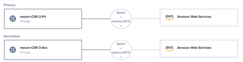

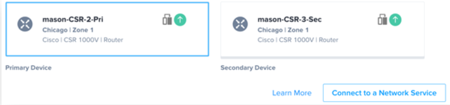

Dans Network Edge, les dispositifs redondants sont représentés sur le portail Equinix, comme illustré à la figure 2. Cela garantit une méthodologie cohérente lors de la création de services et de connexions sur les dispositifs redondants. Des connexions virtuelles peuvent être créées vers un ou les deux appareils.

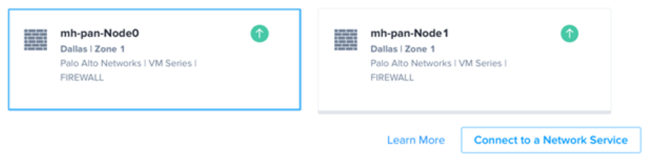

Avec le clustering, les deux VNF sont créés dans des plans matériels distincts mais partagent la même adresse de gestion. Un VNF est désigné comme « nœud 0 » et l’autre comme « nœud 1 » et ne peut être déployé que par paires. La mise en grappe est actuellement prise en charge par Juniper, Palo Alto Networks et Fortinet. La mise en grappe n'est prise en charge qu'avec les appareils auto-configurés utilisant l'option Bring Your Own License (BYOL).

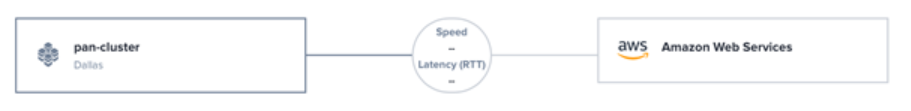

Les appareils en cluster sont traités comme un seul appareil dans le portail Equinix. Les connexions virtuelles qui sont créées sur le cluster sont connectées aux deux dispositifs mais ne s'affichent qu'en tant que connexion unique, car l'unité de secours hérite des connexions de l'unité active.
