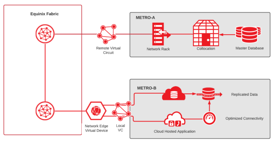

Architecture
Ce scénario d'architecture de référence consiste en une base de données primaire déployée dans une armoire Equinix Colocation dans la zone métropolitaine A qui doit être répliquée dans une base de données hébergée dans le cloud dans la zone métropolitaine B. il n'est pas prévu de déployer du matériel dans la zone métropolitaine B, de sorte que tous les composants doivent être déployés virtuellement. Metro B inclut également une application hébergée qui accédera aux données de la base de données répliquée. Pour optimiser les performances de l'application, l'application hébergée et la base de données répliquée doivent être à proximité immédiate.
La communication réseau entre les sites métropolitains est assurée par Equinix Fabric sur un circuit virtuel distant. Les connexions à faible latence entre la base de données répliquée et l'application hébergée sont fournies sur des circuits virtuels locaux, qui interconnectent l'application à la base de données répliquée hébergée sur différents fournisseurs de cloud.

- Equinix Fabric – Equinix Fabric est une plate-forme de commutation qui fournit une connectivité privée à un large éventail de fournisseurs participants à la Fabric. Les circuits virtuels sont provisionnés sur la Fabric à l'aide d'une mise en réseau définie par logiciel pour établir la connectivité avec les fournisseurs connectés à la Fabric. Des connexions virtuelles peuvent être créées à l'aide du Portail client ou des API.
- Equinix Network Edge – Network Edge est une plate-forme NFV conforme à la norme ETSI qui héberge des fonctions de réseau virtuel (routeurs, pare-feu et SD-WAN) de divers fournisseurs tels que Cisco, Juniper, Palo Alto, Fortinet, etc. et Check point. Les VNF peuvent être déployés en temps réel et, une fois déployés, vous pouvez commencer à établir des connexions virtuelles avec les fournisseurs sur la Fabric.
- Circuit virtuel distant – les circuits virtuels distants sont utilisés pour construire des circuits de couche 2 dans la structure. La couche sous-jacente de couche 2 est Assemblée à l'aide d'une combinaison de réseaux VLAN et VLAN afin que vous puissiez former des contiguïtés de couche 2 pour établir la connectivité de couche 3. La bande passante du circuit virtuel peut être ajustée dynamiquement en fonction de l'évolution des besoins des applications.
- Circuit virtuel local – Les circuits virtuels locaux fonctionnent de la même manière que les circuits virtuels distants et sont déployés dans le même métro lors de la création d’interconnexions avec les participants Fabric .
- Rack réseau/Colocation – l'équipement réseau et la base de données principale seraient hébergés dans un datacentre Equinix dans la zone métropolitaine A et l'équipement réseau serait connecté à Equinix Fabric. L'équipement réseau dans le rack réseau établirait un appairage de couche 3 sur le circuit virtuel distant vers le dispositif virtuel Network Edge dans la zone métropolitaine B.
Composantes du fournisseur de services infonuagiques (CSP)
- Interconnexion privée – les interconnexions privées à partir du CSP sont des connexions partenaires ou hébergées de couche 2 qui se connectent au Equinix Fabric. Les connexions partenaires ou hébergées fournissent un commutateur intermédiaire entre un appareil et le routeur CSP avec lequel il est homologue. Une fois l'interconnexion privée de couche 2 établie, vous pouvez configurer l'appairage de couche 3 avec la passerelle CSP. Les interconnexions privées contournent Internet.
- Service hébergé dans le cloud – L’application et la base de données répliquée sont hébergées chez des fournisseurs de cloud situés à proximité du périphérique virtuel Network Edge dans Metro B.
- Connectivité optimisée – En raison de la proximité des composants hébergés dans le cloud et du périphérique virtuel Network Edge qui sont interconnectés via des circuits virtuels, l'application est optimisée en termes de performances.
