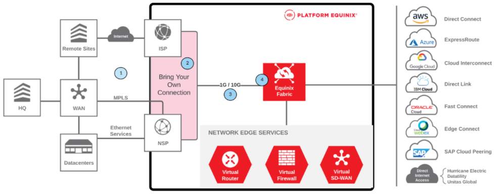

Architecture​
Composants​
  1. Fournisseur de services réseau
    • Services Ethernet de couche 2 / MPLS de couche 2.5 / Internet de couche 3
    • Service NSP fourni en tant que balisé ou non balisé (802.1q ou 802.1ad)
    • Transfert - SMF
  2. Installations du fournisseur de services réseau
    • Lettre d'autorisation (LOA) / Affectation d'installation de canal (CFA)
    • emplacement d'arrimage NSP
    • Déploiement NSP du dispositif d'interface réseau (NID) - Démarcation NSP
  3. Cross Connect Equinix
    • Le technicien IBX d'Equinix prolonge le circuit physique à partir du panneau de brassage NSP
    • 1G / 10G
    • Circuit dédié
  4. Network Edge Port de Fabric distant
    • Terminaison physique du circuit de connexion croisée vers un port dédié de la structure Equinix (Equinix Fabric)
    • Connexion virtuelle NSP désignée associée aux services VNF de Network Edge
    • Connexion virtuelle évolutive jusqu'au maximum du port physique
