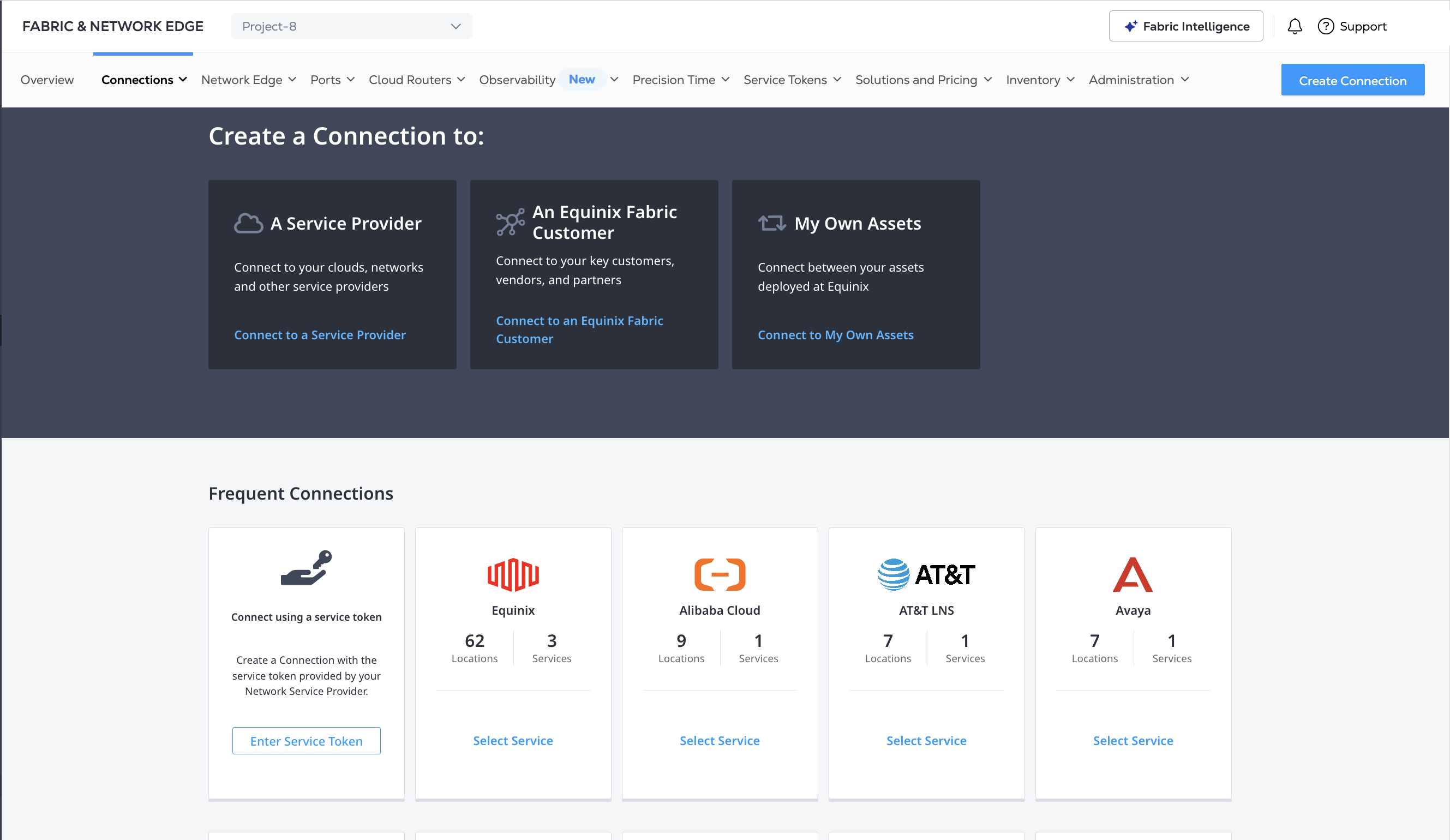

Dans le tableau de bord Network Edge , cliquez sur créer une connexion.

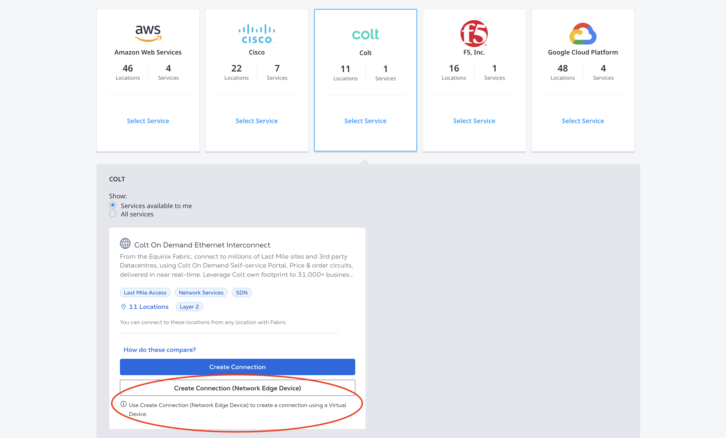

Dans la section connexions fréquentes, sélectionnez le fournisseur de services auquel vous vous connectez. Ou cliquez sur Un fournisseur de services et recherchez le fournisseur de services.
Cliquez sur la carte du fournisseur de services, puis sur créer une connexion (périphérique Network Edge).

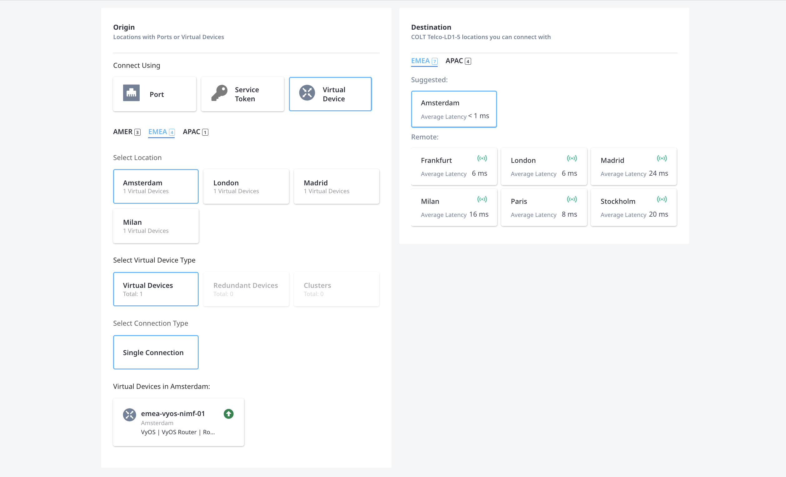

Sélectionnez emplacements
Sur la page sélectionner des emplacements :
Dans la section origine, sous connexion avec, cliquez sur périphérique virtuel .
Sélectionnez l'emplacement d'origine du périphérique et de la connexion.
Dans la section Select Virtual Device type, sélectionnez un type de périphérique : Périphériques virtuels, périphériques redondants ou clusters.
Sélectionnez le type de connexion . Si vous avez sélectionné un seul périphérique virtuel, connexion unique est automatiquement sélectionnée. Si vous vous connectez à un cluster ou à des périphériques redondants, vous pouvez choisir de créer une connexion redondante ou une connexion unique à partir d'un seul périphérique de la paire redondante ou du cluster.
Sélectionnez le(s) périphérique(s) que vous utilisez pour cette connexion.
La section destination contient les options de localisation du fournisseur de services auquel vous vous connectez. Sélectionnez l'emplacement du fournisseur de services auquel vous vous connectez.
Cliquez sur suivant.

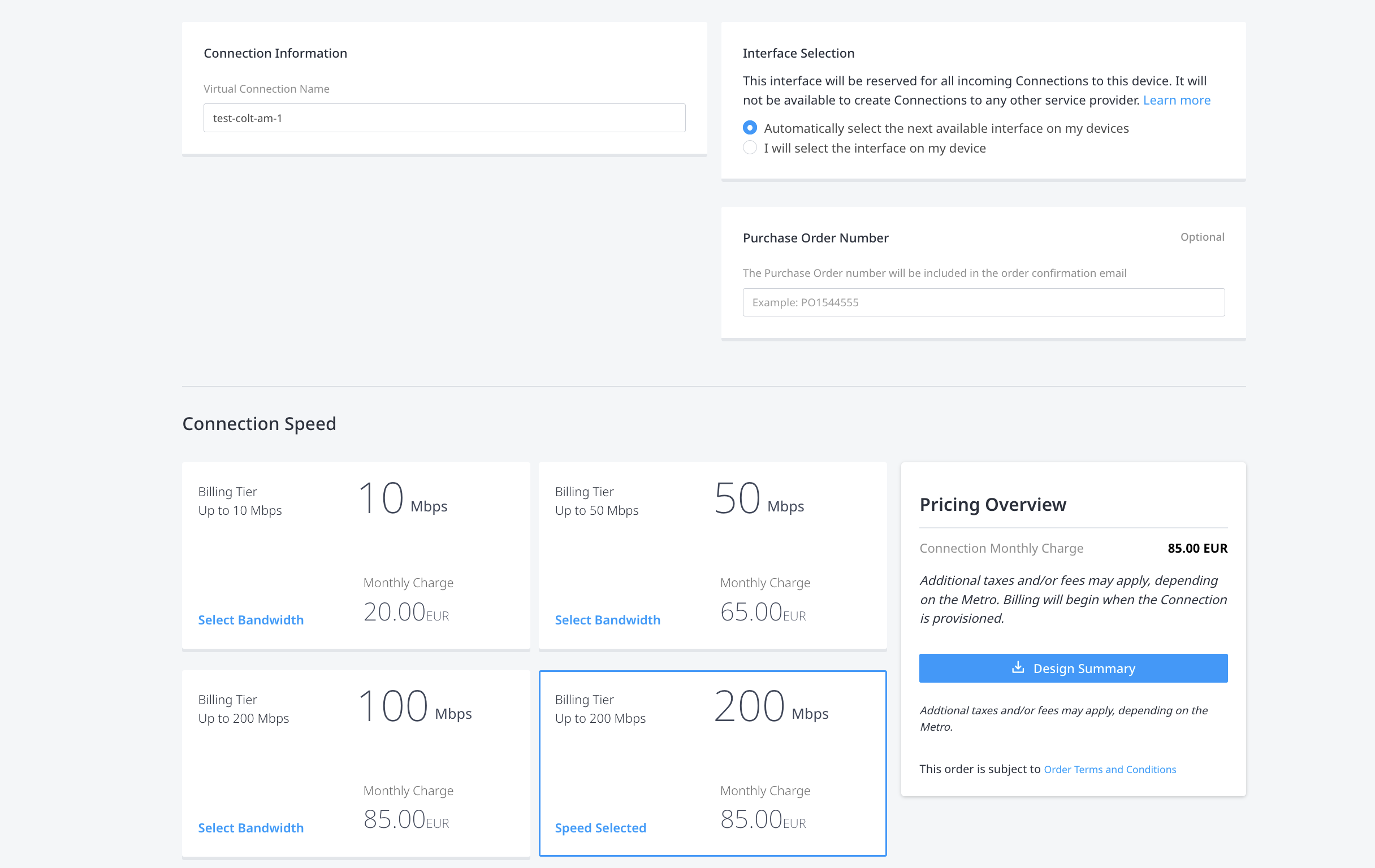

Détails de la connexion
Sur la page Détails de la connexion :
Dans la section informations de connexion, entrez un nom de connexion. Pour les connexions redondantes, entrez un nom pour la connexion principale dans le champ informations sur la connexion et un nom pour la connexion secondaire dans le champ informations sur la connexion redondante.
Dans la section sélection de l'interface, sélectionnez :
- Sélectionnez automatiquement la prochaine interface disponible sur mon(mes) appareil(s) si vous souhaitez créer la connexion sur la prochaine interface disponible.
- Je vais sélectionner une interface si vous voulez spécifier l'interface pour la connexion. Sélectionnez une interface dans le menu déroulant.
Si le fournisseur de services a besoin d'un ID de compte, d'une clé de couplage ou d'une autre identification, entrez vos informations dans les champs prévus à cet effet. La section Options d'acheteur supplémentaires contient des options spécifiques au fournisseur de services auquel vous vous connectez. Certains d'entre eux peuvent être nécessaires pour se connecter.
(Facultatif) saisissez le numéro du bon de commande.
Sélectionnez la vitesse de connexion du périphérique principal. Pour les connexions redondantes, sélectionnez également la vitesse de connexion pour le périphérique secondaire.
Cliquez sur suivant

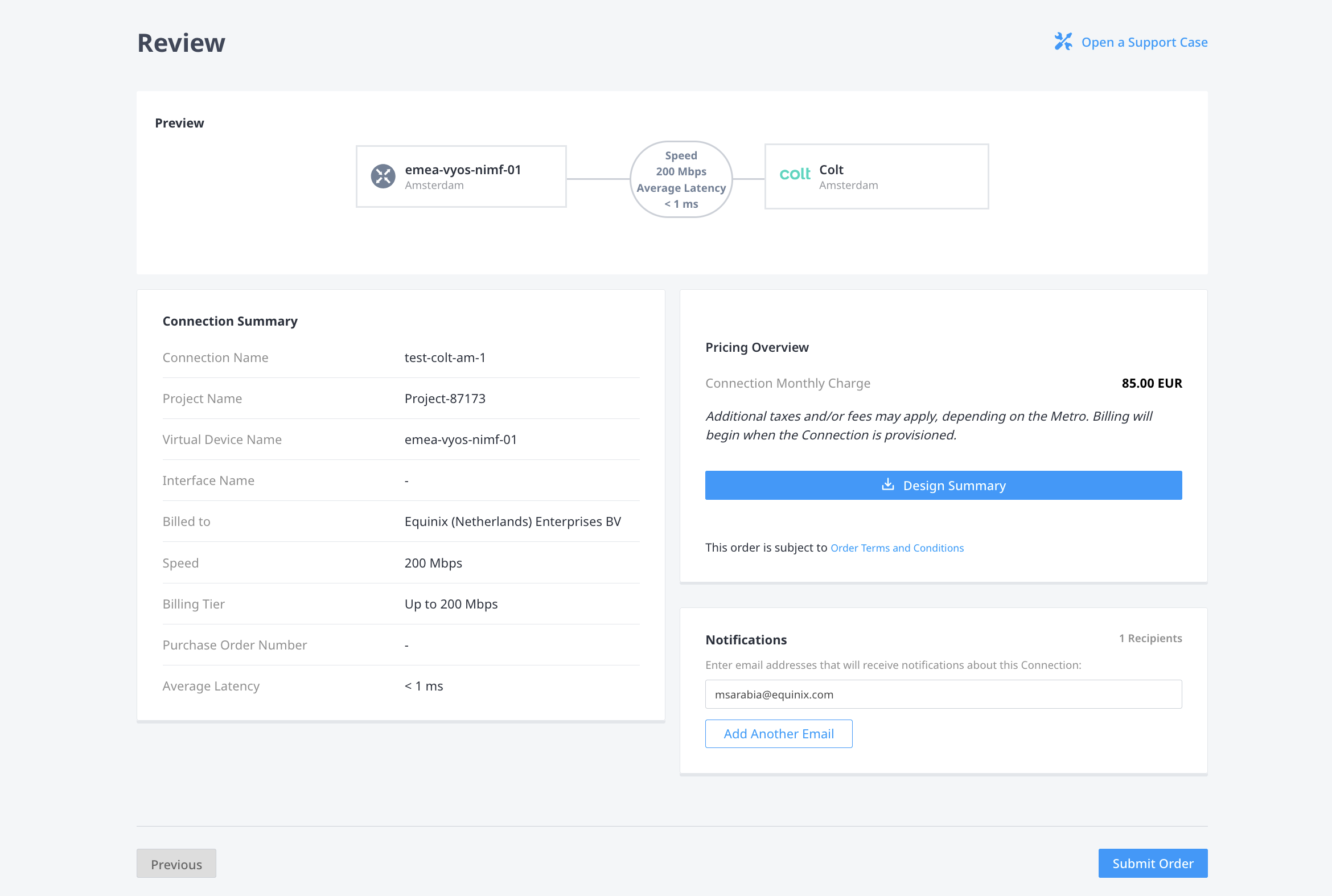

Vérifier et soumettre
Sur la page révision :
Passez en revue les informations contenues dans le Résumé de la connexion et la présentation des prix .
Dans la section notifications, ajoutez les adresses e-mail de tous les utilisateurs devant recevoir des notifications concernant cette connexion.
Lorsque vous êtes prêt, cliquez sur soumettre votre commande.
