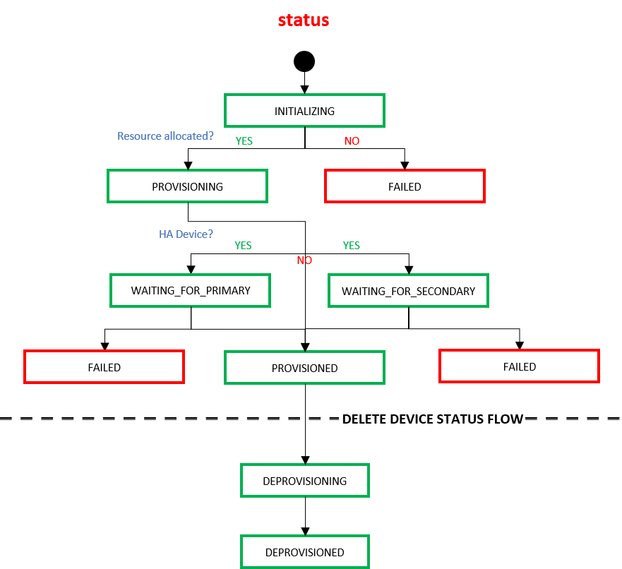

État du dispositif​
Surveillez l'état de votre appareil en appelant Get Virtual Device {UUID}. Votre appareil doit être provisionné et votre licence doit être enregistrée avant de pouvoir vous connecter à des fournisseurs de services cloud.
« État » du dispositif virtuelDescription
INITIALIZINGEquinix est en train de réserver des ressources et de créer l'appareil.
PROVISIONINGL'appareil est en cours de démarrage.
PENDING_ORDERLa commande a été envoyée à ne par Siebel. Les clients doivent se connecter au portail ne et soumettre la commande.
PENDING_SIGNATURELe client s'est inscrit pour l'acceptation hors ligne des conditions NE mais n'a pas encore accepté les conditions.
CANCEL_ORDERLa commande de Siebel à NE est annulée.
WAITING_FOR_PRIMARYLe dispositif secondaire est prêt, mais pas le dispositif principal. Cet état peut apparaître uniquement si vous avez créé un dispositif secondaire pour la redondance.
WAITING_FOR_SECONDARYLe dispositif principal est prêt, mais pas le dispositif secondaire. Cet état peut apparaître uniquement si vous avez créé un dispositif secondaire pour la redondance.
FAILEDLa création de l'appareil a échoué.
PROVISIONEDL'appareil est prêt.
