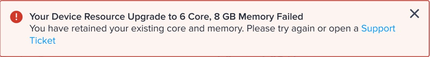

Si la mise à niveau des ressources de votre périphérique échoue, un message d'échec s'affiche dans la section ressources du périphérique de la page Détails du périphérique.
remarque
Lorsque le processus de modification de ressource échoue, le système conserve automatiquement la configuration de ressource existante. Vous pouvez réessayer la modification de ressource ou ouvrir un dossier de support pour lancer une investigation sur cet échec de processus.

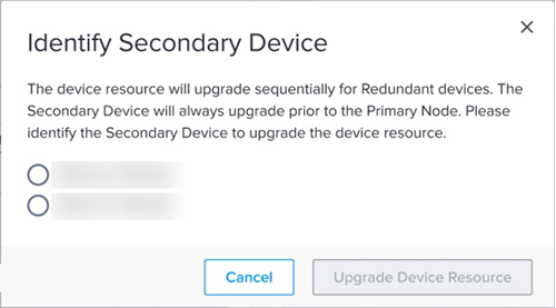

  8. Dans la fenêtre Identify Secondary Device BOX, sélectionnez le périphérique secondaire.
  9. Cliquez sur mettre à jour la ressource de périphérique .
La mise à niveau du périphérique secondaire commence. Une fois la mise à niveau du périphérique secondaire terminée, le redimensionnement de la ressource du périphérique principal démarre.
L'état de votre périphérique passe à mise à niveau des ressources du périphérique en cours. Lorsque le processus est terminé, l'état de votre périphérique passe à provisionné.
