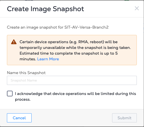

Créer un instantané de l'image VNF
Dans le menu Network Edge, sélectionnez Inventaire des périphériques virtuels.
Sélectionnez l'appareil pour lequel vous souhaitez créer un instantané, puis cliquez sur Outils.
Dans la carte Gestion des instantanés, cliquez sur Créer un instantané.
Dans l'invite Créer un instantané d'image, entrez un nom pour cette image de sauvegarde et cochez la case Je suis conscient(e) que les opérations sur l'appareil seront limitées pendant ce processus. Notez que la durée estimée de la création de l'instantané peut varier en fonction de la taille de la VNF.
Cliquez sur Soumettre pour lancer la création de l'instantané. Un autre message s'affiche indiquant que la sauvegarde de l'image est en cours. Cliquez sur Retour aux détails de l'appareil ou X pour fermer cette invite.
Dans la section Outils, la fiche Gestion des instantanés indique que la capture d'image est en cours et affiche une estimation du temps restant. L'état de l'appareil indique Capture d'image en cours.
Dans la carte Gestion des instantanés, cliquez sur Gérer et restaurer à partir d'un instantané pour gérer vos sauvegardes.
Renommez ou supprimez votre instantané en sélectionnant l'image, puis en cliquant sur l'icône de modification pour effectuer une sélection.
