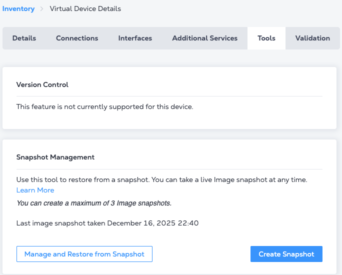

Sélectionnez le périphérique pour lequel vous souhaitez créer un snapshot, puis cliquez sur outils.

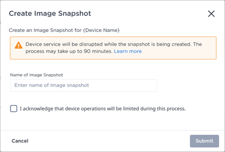

Dans la carte de gestion des snapshots, cliquez sur créer un snapshot.
À l'invite créer un instantané d'image , saisissez un nom pour cette image de sauvegarde et sélectionnez je suis conscient que les opérations du dispositif seront limitées pendant ce processus. Notez que le temps estimé pour terminer le snapshot peut varier en fonction de la taille du VNF.

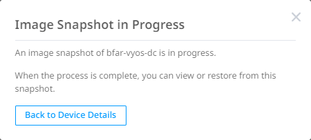

Cliquez sur soumettre pour démarrer le processus de snapshot. Une autre invite s'affiche, indiquant que la sauvegarde de l'image est en cours. Cliquez sur retour aux détails de l'appareil ou sur X pour fermer cette invite.

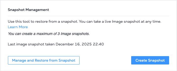

Dans la section outils, la carte de gestion des instantanés indique que l'instantané d'image est en cours et indique une estimation du temps de réalisation. L'état du dispositif indique que l'instantané d'image est en cours.

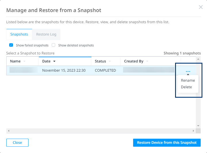

Dans la carte gestion des snapshots, cliquez sur gérer et restaurer à partir d'un snapshot pour gérer vos sauvegardes.
Renommez ou supprimez votre capture d'écran en sélectionnant l'image, puis en cliquant sur l'icône de modification pour faire votre choix.

Sélectionnez le périphérique que vous souhaitez restaurer à partir d'une image de sauvegarde, puis cliquez sur outils.
Dans la carte de gestion des snapshots, cliquez sur gérer et restaurer à partir du snapshot. Tous les instantanés s'affichent.
Sélectionnez l'image que vous souhaitez utiliser pour la restauration et cliquez sur restaurer le périphérique à partir de cet instantané.

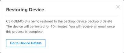

Dans l'invite créer un instantané avant de restaurer (recommandé), cliquez sur restaurer maintenant.
Après le démarrage du processus de restauration, votre appareil n'est pas opérationnel pendant 15 à 20 minutes. L'état du dispositif indique que la restauration est en cours.
