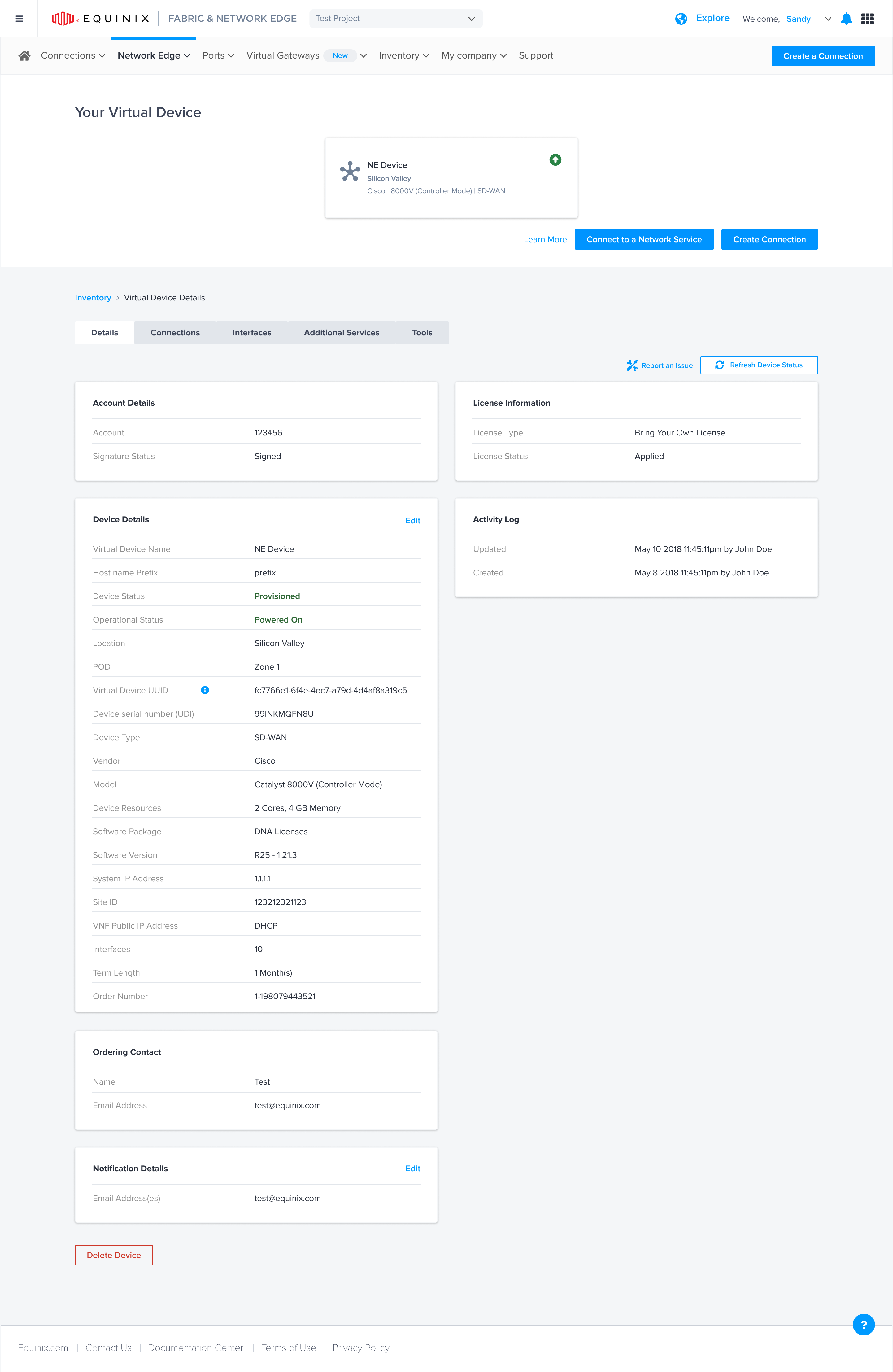

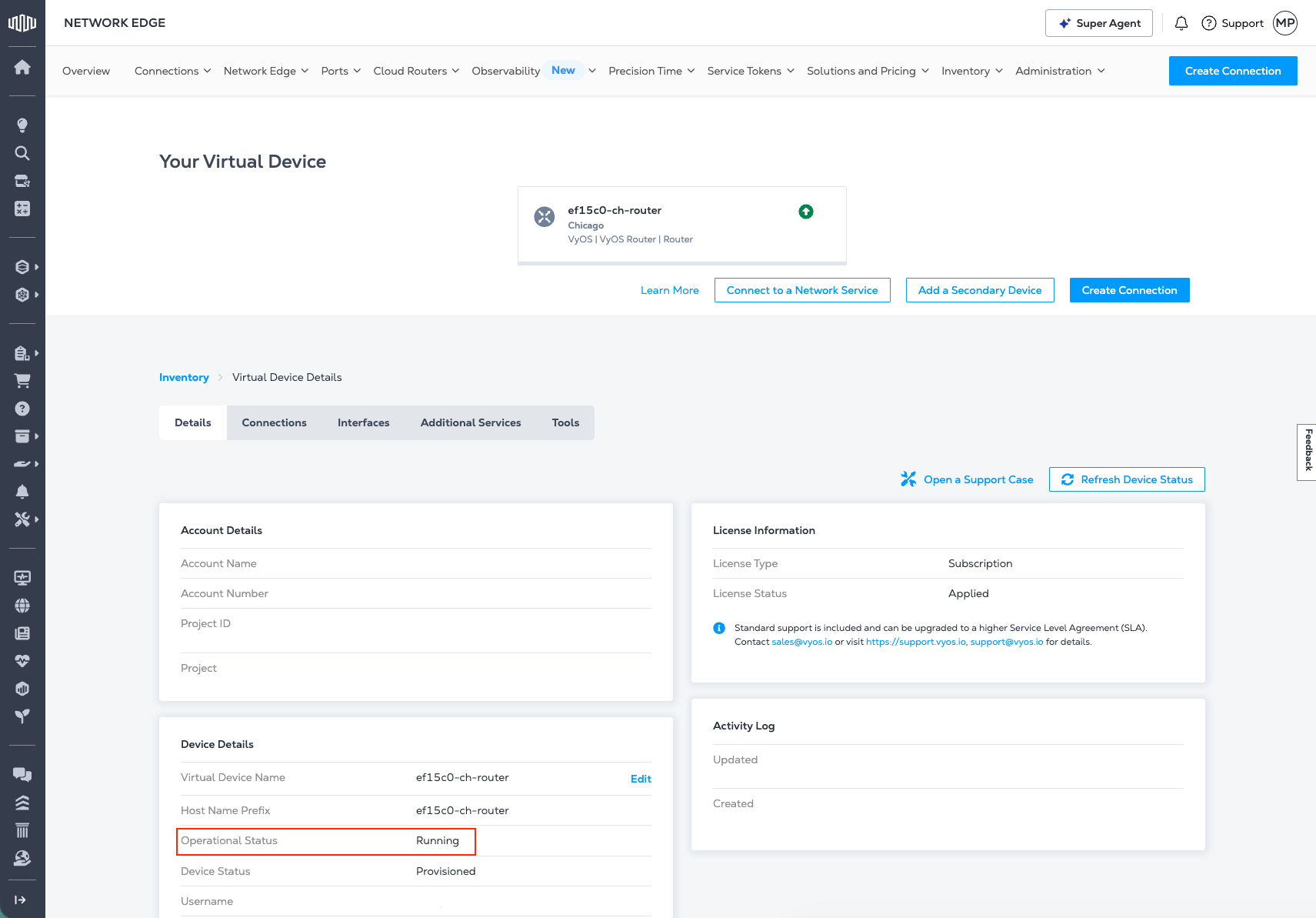

Affichage de l'état opérationnel​
Vous pouvez afficher l'état opérationnel d'un VNF sur la page Détails du dispositif virtuel du Equinix Customer Portal.
La section Détails du dispositif affiche l'état opérationnel actuel du VNF.
Pour plus d'informations sur la section Détails du dispositif, reportez-vous à la section Détails du dispositif virtuel .

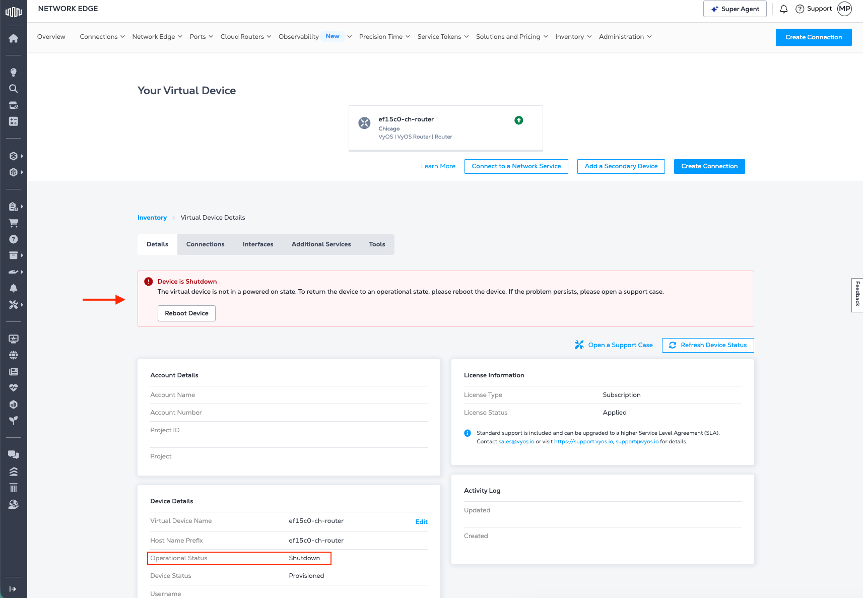

Lorsqu'un VNF passe de l'état en cours d'exécution à arrêt, le nouvel état s'affiche et un avertissement vous invite à redémarrer le périphérique pour restaurer le VNF à l'état en cours d'exécution. Un utilisateur connecté autorisé à redémarrer l'appareil peut le faire.
Dispositif Network Edge affichant l'état d'arrêt et l'avertissement de redémarrage du dispositif

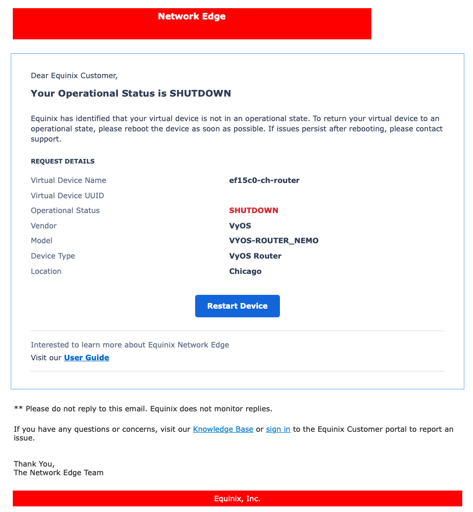

Notification de fermeture par e-mail​
Dans le cas où un VNF passerait à l'état d'arrêt, une notification par e-mail sera envoyée aux adresses e-mail définies sous Détails de la notification .
