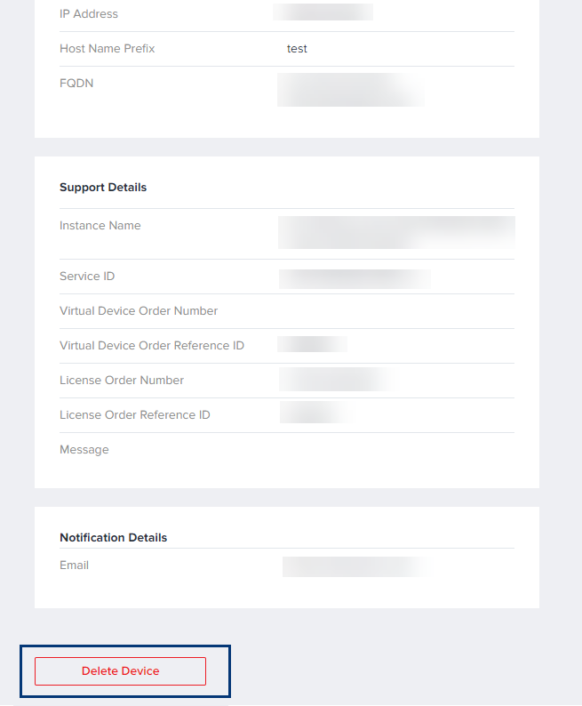

  3. Cliquez sur le périphérique à supprimer. La page Virtual Device Details s'affiche.

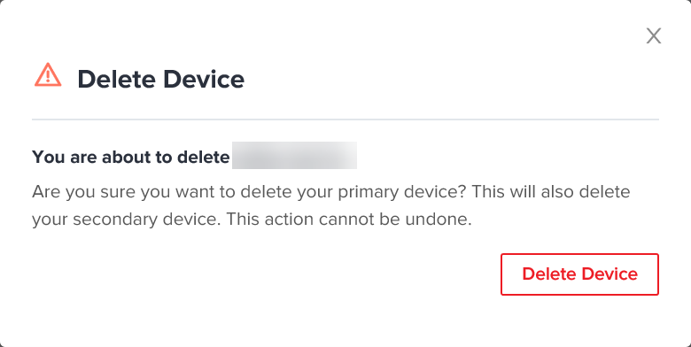

  4. Faites défiler jusqu'au bas de la page Détails du périphérique et cliquez sur Supprimer le périphérique.
  5. Dans la confirmation Supprimer le périphérique, cliquez sur Supprimer le périphérique.
Network Edge commencera le processus de désapprovisionnement. Ce processus peut prendre jusqu'à plusieurs minutes. Une fois l'appareil supprimé, un enregistrement de l'appareil supprimé sera dans votre inventaire, mais les détails de l'appareil ne contiendront plus l'état, les numéros de série, l'enregistrement ou d'autres éléments clés.

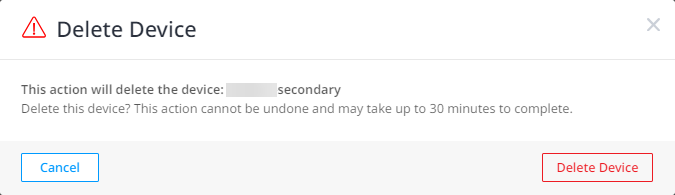

  5. Dans l'invite Delete Device (Supprimer le périphérique), sélectionnez votre périphérique secondaire et cliquez sur Next(suivant).
  6. Dans la confirmation Supprimer le périphérique , cliquez sur Supprimer le périphérique.
