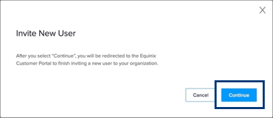

L'administrateur principal peut envoyer des e-mails d'invitation pour ajouter d'autres utilisateurs à l'organisation. L'administrateur peut également ajouter des utilisateurs uniques ou groupés à partir de Equinix Customer Portal.
Pour ajouter plusieurs utilisateurs :

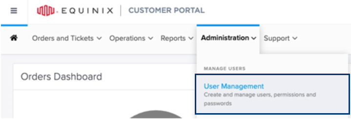

  1. Connectez-vous et ouvrez le Equinix Customer Portal : Fabric Dashboard en tant qu'administrateur principal.
  2. Cliquez sur l'icône de menu pour accéder au Equinix Customer Portal.
  3. Dans le Portail clients, sélectionnez gestion des utilisateurs dans le menu Administration.
    remarque
    Toute la gestion liée à l'utilisateur peut être effectuée à partir du menu Administration.

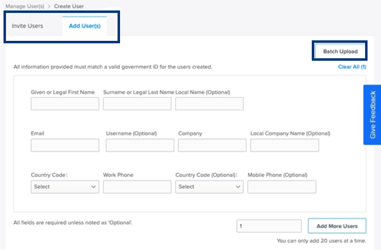

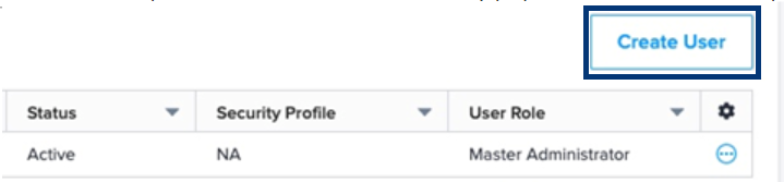

  4. Cliquez sur créer un utilisateur.
Le tableau suivant résume les flux d'ajouts d'utilisateurs :
Flux de travailDescriptionAction suivante
Invitation par courrielEnvoyer une invitation à l'adresse e-mail de l'utilisateurL'utilisateur reçoit une invitation par e-mail. L'utilisateur doit remplir les coordonnées de l'utilisateur, les informations d'identification, le code PIN et les questions de sécurité. Une fois l'enregistrement de l'utilisateur terminé, l'administrateur principal doit approuver le nouvel utilisateur, puis l'activation en activant l'accès au Portail clients et l'autorisation Network Edge.
Ajout d'un ou plusieurs utilisateursL'administrateur doit renseigner les coordonnées de l'utilisateur, y compris l'adresse e-mail pour lancer l'enregistrement. Ajoutez jusqu'à 20 utilisateurs à la fois à l'aide du formulaire Ajouter un utilisateur.L'utilisateur reçoit le nom d'utilisateur attribué ainsi que le code PIN temporaire et le lien d'activation dans des e-mails séparés. L'utilisateur lance l'activation du compte en créant un mot de passe, un code PIN et des questions de sécurité. Une fois l'enregistrement de l'utilisateur terminé, l'administrateur principal doit approuver le nouvel utilisateur, puis activer les utilisateurs en leur attribuant l'autorisation Network Edge. Si l'utilisateur ne reçoit pas d'e-mail d'activation, lancez l'activation en activant l'accès au Portail clients et l'autorisation Network Edge décrites dans la section suivante. Après avoir activé l'autorisation, lancez le processus de création de mot de passe, qui déclenche un e-mail de création de mot de passe.
Téléchargement par lot pour l'ajout d'un ou plusieurs utilisateursL'administrateur doit télécharger une feuille de calcul contenant les coordonnées de l'utilisateur, y compris l'adresse e-mail. Portal remplit automatiquement les informations utilisateur en fonction du fichier téléchargé pour ajouter plusieurs utilisateurs.L'utilisateur reçoit le nom d'utilisateur attribué, le code PIN temporaire et le lien d'activation dans des e-mails séparés. L'utilisateur lance l'activation du compte en créant un mot de passe, un code PIN et des questions de sécurité. Une fois l'enregistrement de l'utilisateur terminé, l'administrateur principal doit approuver le nouvel utilisateur, puis activer l'utilisateur en activant l'accès au Portail clients et l'autorisation Network Edge.

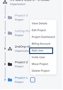

Ajout d'utilisateurs à l'aide de l'Identity and Access Management (IAM)​
IAM vous permet de mieux comprendre votre hiérarchie de ressources. Gérez vos ressources (périphériques virtuels et connexions) avec des limites définies au niveau de l'organisation. Les administrateurs lancent le workflow d'ajout d'utilisateur dans le portailIdentity and Access Management.
  1. Connectez-vous au portailIdentity and Access Management.

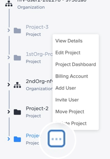

  2. Dans le menu ressources , cliquez sur hiérarchie de l'organisation .
  3. Cliquez sur le menu à côté de l'organisation ou du projet auquel vous voulez ajouter un utilisateur.
  4. Sélectionnez Ajouter un utilisateur.
  5. Cliquez sur continuer.
Pour ajouter plusieurs utilisateurs, voir Ajouter plusieurs utilisateurs.

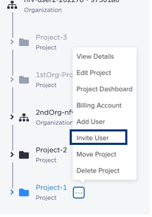

Inviter des utilisateurs (IAM)​
Pour inviter un utilisateur :
  3. Cliquez sur le menu à côté de l'organisation ou du projet auquel vous voulez inviter un utilisateur.
  4. Sélectionnez inviter un utilisateur.
Pour plus d'informations, reportez-vous à la documentationgestion des identités et des accès.

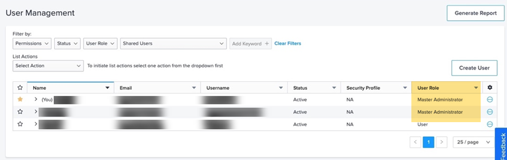

  6. Sélectionnez privilèges d'administrateur et, dans la section type d'administrateur, assurez-vous que l'option Administrateur principal est sélectionnée.
Accédez à Administration et sélectionnez gestion des utilisateurs pour voir que le rôle de l'utilisateur est désormais Administrateur principal.

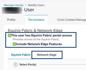

  5. Cliquez sur l'onglet autorisations et sélectionnez Equinix Fabric and Network Edge .
  6. Sélectionnez cet utilisateur a accès à Equinix Customer Portal et inclure les fonctionnalités Network Edge .
  7. Cliquez sur l'onglet Network Edge pour configurer des autorisations plus spécifiques pour gérer les périphériques virtuels.
    remarque
    Lorsque les utilisateurs bénéficient d'un accès Network Edge, ils peuvent afficher tous les périphériques et leurs configurations. Certaines capacités et fonctions sont verrouillées en fonction des privilèges accordés.

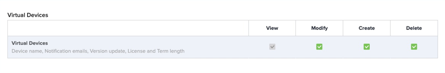

Permissions des dispositifs virtuels​
Les autorisations de périphérique virtuel s'appliquent à tous les périphériques virtuels d'un compte d'organisation. Les autorisations NE sont PAS accordées au niveau d'un périphérique individuel. La section sélectionner les autorisations de périphérique virtuel permet à l'administrateur d'accorder des privilèges de modification, de création et de suppression aux périphériques virtuels. Les autorisations créer et Supprimer sont destinées aux périphériques virtuels. Modifier concerne les attributs tels que le nom du périphérique, la mise à jour de la version et les licences.

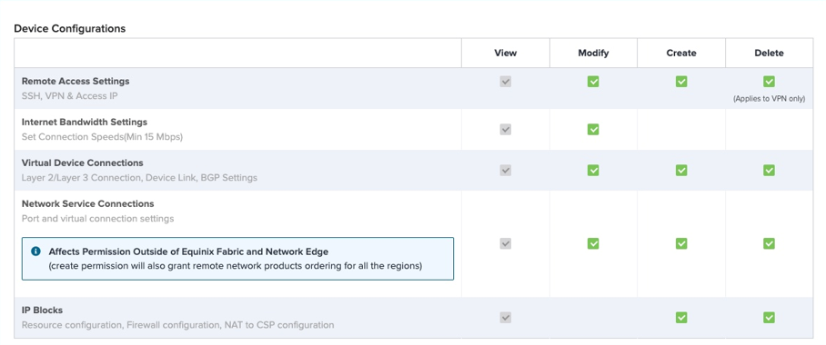

Autorisations de configuration des dispositifs​
Les autorisations de configuration des dispositifs s'appliquent à tous les dispositifs virtuels d'un compte d'organisation et permettent de contrôler les paramètres d'accès à distance et de bande passante Internet, ainsi que les connexions des dispositifs virtuels et des services réseau.
Nom de l'autorisationDescription
Paramètres d'accès à distanceAjouter, supprimer et modifier des utilisateurs SSH, des connexions VPN et des modèles de liste de contrôle d'accès.
Paramètres de bande passante InternetLes autorisations créer et Supprimer ne sont pas activées pour les paramètres de bande passante Internet car 15 Mbit/s de bande passante Internet sont inclus dans la commande d'origine des appareils et ne peuvent pas être supprimés. Modifier, lorsque cette option est sélectionnée, permet à l'utilisateur d'ajouter de la bande passante Internet supplémentaire.
Connexions de périphérique virtuelAfficher, créer, Supprimer et modifier les autorisations pour les connexions de couche 2 et 3, la liaison entre périphériques (lien entre les VNF) et les paramètres BGP.
Connexions des services réseauCreate permet à l'utilisateur de se connecter à un fournisseur de services réseau (NSP) offrant son service sur la plate-forme Equinix Fabric via l'interface dédiée sur l'appareil. Create permet également à l'utilisateur de commander des ports réseau distants pour se connecter à un NSP qui n'est pas sur la plate-forme Equinix Fabric

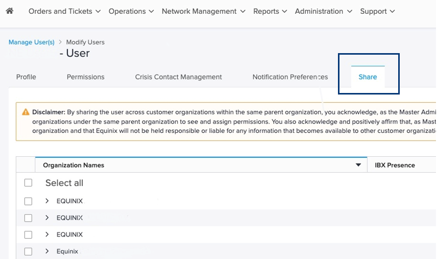

Partager l'utilisateur​
  1. Connectez-vous et ouvrez le Equinix Customer Portal : Tableau de bord Fabric .
  2. Dans le menu Administration, sélectionnez gestion des utilisateurs .
  3. Dans la liste des utilisateurs, localisez l'utilisateur que vous souhaitez partager et cliquez sur Options.
  4. Sélectionnez gérer les autorisations.
  5. Cliquez sur Partager.

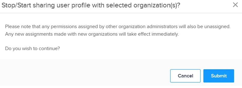

  6. Cochez la case BOX associée à l'organisation cliente avec laquelle vous souhaitez partager votre utilisateur. Vous pouvez développer le nom de l'organisation pour afficher le numéro de compte et le nom du compte.
  7. Cliquez sur soumettre les modifications.
  8. Dans la boîte de dialogue arrêter/commencer le partage du profil utilisateur avec les organisations sélectionnées ? Invite, cliquez sur soumettre.
Une fois l'utilisateur partagé, l'icône utilisateur partagé s'affiche en regard de l'utilisateur dans la liste des utilisateurs. L'administrateur principal de l'organisation cliente avec laquelle vous avez partagé l'utilisateur peut désormais accorder des autorisations de port à cet utilisateur.

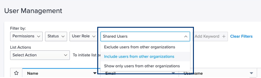

  3. Dans le menu utilisateurs partagés , sélectionnez inclure les utilisateurs d'autres organisations.

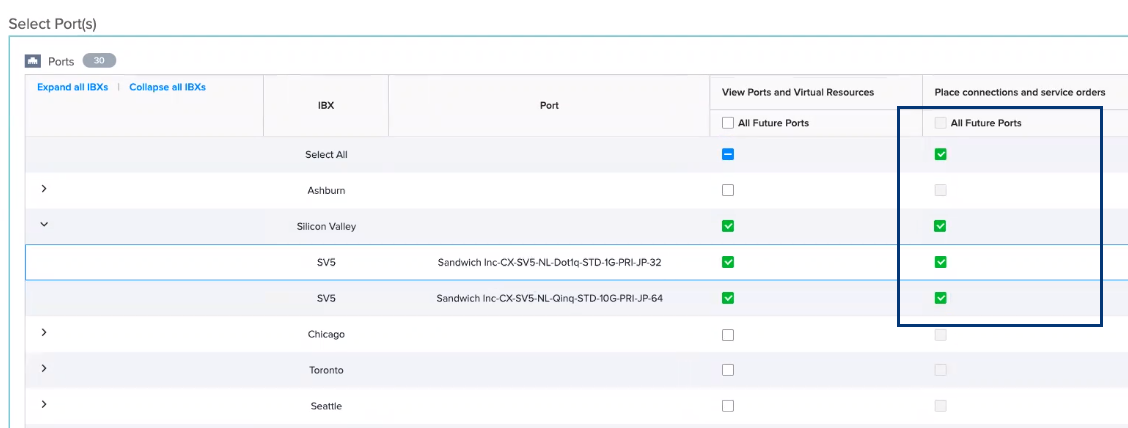

  4. Dans la liste des utilisateurs, recherchez l'utilisateur auquel vous souhaitez accorder des autorisations et cliquez sur Options.
  5. Sélectionnez gérer les autorisations.
  6. Cliquez sur la carte Equinix Fabric and Network Edge.
  7. Dans la liste sélectionner le(s) port(s), cliquez sur la flèche associée au IBX contenant les ports auxquels l'utilisateur doit accéder.
  8. Cliquez sur la case Afficher les ports et les ressources virtuelles (View ports and Virtual Resources) BOX associées au(x) port(s) dans le IBX sélectionné si vous souhaitez accorder ces autorisations.
  9. Cliquez sur l'option placer des connexions et des ordres de service pour cocher BOX associées au(x) port(s) dans le IBX sélectionné si vous souhaitez accorder ces autorisations.
  10. Cliquez sur soumettre.
remarque
Lorsque vous accordez à un utilisateur partagé les autorisations d'accès à vos ports, l'utilisateur hérite des mêmes autorisations de son organisation cliente d'origine. En tant qu'administrateur de l'organisation client partagée, vous pourrez voir les autorisations de l'utilisateur partagé, mais vous ne pourrez pas les modifier.

Si vous découvrez que vous ne disposez pas des autorisations nécessaires pour effectuer une opération dans Network Edge, demandez les autorisations à votre administrateur. Chaque fois que vous tentez d'effectuer une action pour laquelle vous ne disposez pas des autorisations nécessaires, une invite demande d'accès s'affiche.
  1. Cliquez sur continuer dans le BOX de demande d'accès. Equinix Customer Portal s'ouvre dans un nouvel onglet et le ou les administrateurs de votre organisation s'affichent.
  2. Cliquez sur Ajouter. Votre client de messagerie s'affiche. Écrivez un e-mail indiquant les autorisations que vous souhaitez ajouter.
  3. Cliquez sur Envoyer pour demander votre accès.
