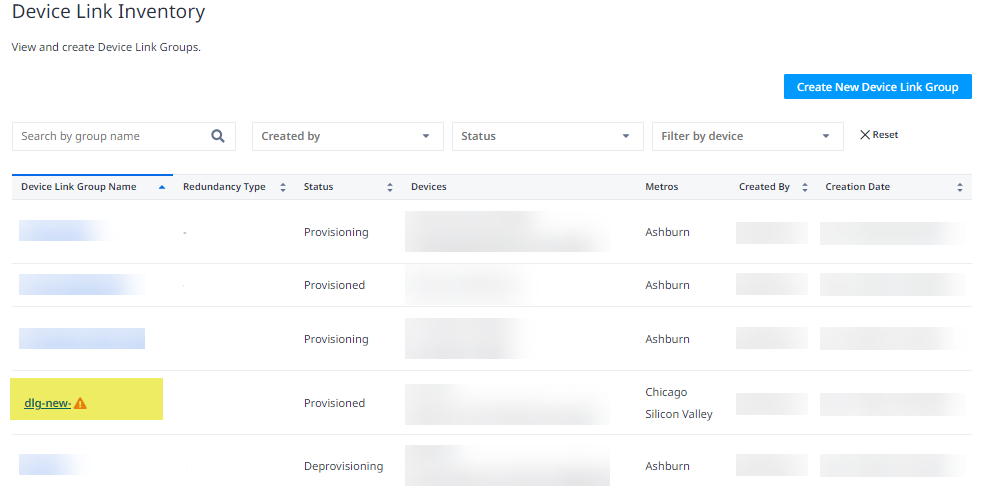

  2. Dans le menu Network Edge, sélectionnez Inventaire des liens d'appareils.

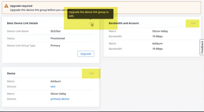

  3. Cliquez sur DLG pour effectuer la mise à niveau. L'icône indique qu'une mise à niveau est nécessaire.

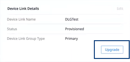

  4. Dans la section Détails du groupe de liaison de périphériques, cliquez sur Mettre à niveau.
    remarque
    Si un DLG nécessite une mise à niveau, aucune autre fonction d'édition ne peut être exécutée tant que la mise à niveau n'est pas terminée.

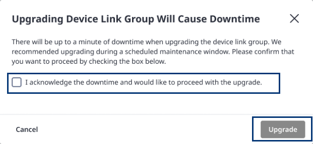

  5. Sélectionnez Je reconnais l'indisponibilité du service et souhaite procéder à la mise à niveau. et cliquez sur Mettre à niveau.

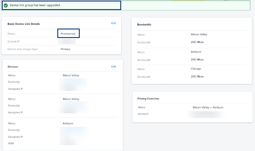

    Une fois la mise à niveau terminée, le statut DLG passera à provisionné et une bannière s'affichera indiquant que la mise à niveau a réussi.

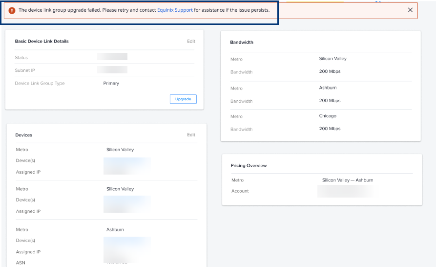

    Si la mise à niveau échoue pour une raison quelconque, vous pouvez réessayer ou contacter le support pour obtenir de l'aide.
