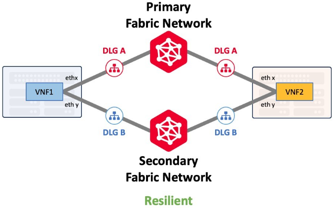

Groupes de liens de périphériques redondants
Les groupes de liaison entre dispositifs (DLG) peuvent être créés avec ou sans redondance. Un DLG unique, comme un câble Ethernet unique, n'offre aucune résilience. Les clients qui ont besoin d'une résilience maximale doivent déployer des DLG supplémentaires qui se connectent aux réseaux Fabric principal et secondaire.

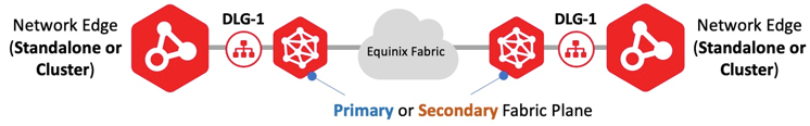

DLG unique à partir d'un dispositif autonome ou en grappe​
À partir de la version 2023,9, un DLG de type de déploiement de dispositif virtuel autonome ou en cluster peut être mappé sur un plan Fabric principal ou secondaire. Une fois le mappage sélectionné, tout le trafic de cette connexion DLG passe par le plan Fabric sélectionné, comme indiqué dans le schéma ci-dessous.

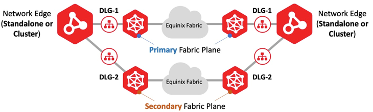

DLG redondant à partir d'un dispositif autonome ou en grappe​
Si un DLG secondaire (redondant) doit être créé pour des types de déploiement autonome ou en cluster à l'aide d'une interface de dispositif différente, vous avez la possibilité d'acheminer le trafic sur ce DLG secondaire via le plan Fabric principal ou secondaire. Pour plus d'informations sur l'activation dedispositifs DLGredondants, reportez-vous à la rubrique créer un groupe de liaisons de dispositifs redondantspour la résilience. Si le premier DLG se connecte via le plan Fabric principal, la meilleure pratique consiste à mapper le DLG secondaire du même dispositif via le plan Fabric secondaire.

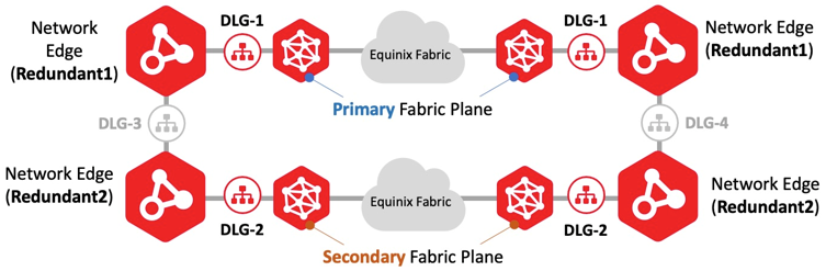

Dispositif redondant Liaison à partir d'un dispositif redondant​
Pour les types de déploiement de dispositifs redondants, un DLG du premier dispositif virtuel sera associé au plan principal Equinix Fabric. Un DLG du dispositif virtuel secondaire sera associé au plan secondaire Equinix Fabric.
remarque
Les dispositifs redondants sont déployés en mode actif-actif, sans compréhension mutuelle. Pour configurer correctement la redondance entre ces dispositifs redondants, un troisième groupe DLG (DLG-3 et DLG-4 dans le schéma) doit connecter ces dispositifs afin d'échanger des informations de routage et d'autres informations pour que ces dispositifs fonctionnent de manière redondante.

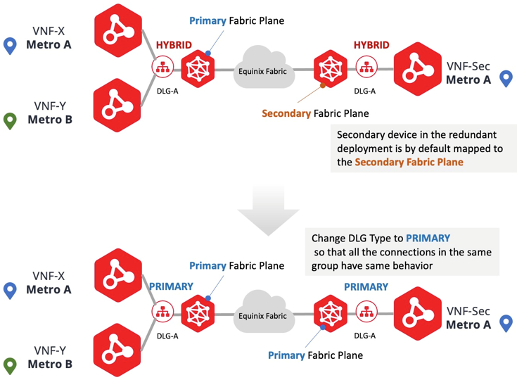

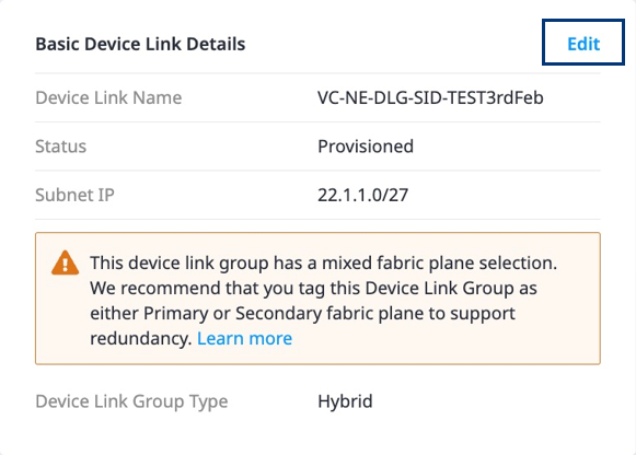

Hybride DLG Type​
Certains des DLG existants pourraient avoir été provisionnés dans un environnement mixte où certains dispositifs du DLG sont connectés au plan Fabric principal et d'autres au plan Fabric secondaire. Ce mappage mixte DLG et Fabric plane est appelé type DLG hybride.
Equinix vous recommande de modifier ce type de DLG hybride en mappage de plan de Fabric primaire ou secondaire avant de créer votre DLG redondant.
Afin de rendre le comportement cohérent pour la communication entre les dispositifs primaires et secondaires, vous devez ajuster le mappage des plans Fabric de sorte que les DLG de tous les dispositifs de calcul primaires passent par le plan Fabric primaire et que les DLG de tous les dispositifs de calcul secondaires passent par le plan Fabric secondaire.
info
La modification du type de DLG (de primaire à secondaire, ou secondaire à primaire, ou hybride à primaire/secondaire) entraînera une interruption du trafic. Il est fortement recommandé d'apporter des modifications au type DLG pendant votre fenêtre de maintenance afin d'éviter toute interruption de service ou temps d'arrêt. Une fois que le type DLG a été balisé comme primaire ou secondaire, le mappage ne peut pas être modifié. Tous les dispositifs d'un DLG principal seront connectés via le plan Fabric principal et tous les dispositifs d'un DLG secondaire seront connectés via le plan Fabric secondaire. Le déploiement peut être hybride (déploiement incohérent) pour les DLG créés avant la version 2023,9. Tout DLG créé après la version 2023,9 sera de type principal ou secondaire.

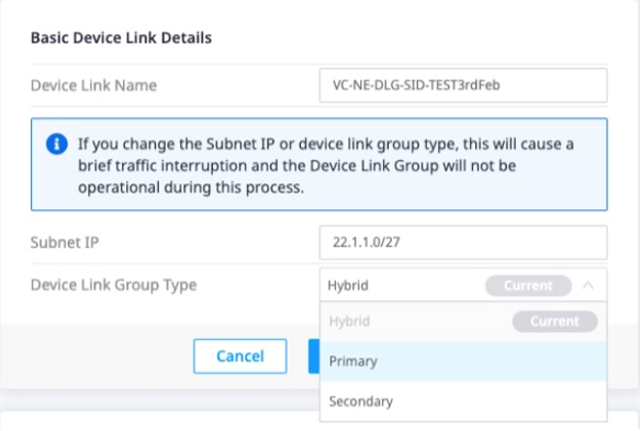

Aligner le type de déploiement DLG​
Vous pouvez aligner le type de DLG en modifiant les détails du DLG existant.
  1. Connectez-vous à Equinix Customer Portal et accédez au tableau de bord Network Edge .
  2. Dans le menu Network Edge. Sélectionnez inventaire des liaisons de dispositifs .
  3. Cliquez sur le DLG hybride que vous souhaitez modifier.
  4. Cliquez sur modifier pour modifier le type de DLG.
  5. Modifier le type de groupe Device Link . Si cette liaison DLG doit être communiquée via le plan Fabric principal, sélectionnez principal. Si cette liaison DLG doit être communiquée via le plan Fabric secondaire, sélectionnez secondaire.
  6. Sauvegardez vos modifications.
  7. Dans la colonne type de redondance du tableau inventaire de la page inventaire DLG, confirmez le type de groupe de liaison entre les dispositifs.
