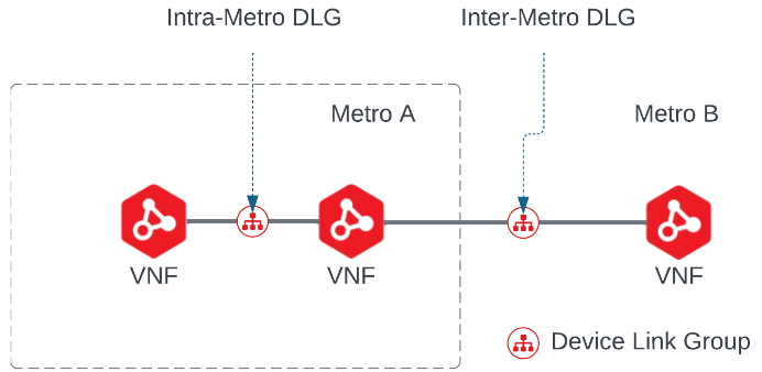

Les utilisateurs de Network Edge peuvent connecter des appareils ensemble et transférer le trafic directement entre tous les appareils faisant partie de la même zone métropolitaine ou entre les zones métropolitaines. Les clients peuvent tirer parti du chaînage de services, en prenant deux appareils qui remplissent des fonctions différentes et en envoyant du trafic entre eux.
Les options de connectivité pour les groupes de liens de périphériques (DLG) sont:
  • Intra Metro – connexion où les appareils sont connectés dans la même zone métropolitaine. Il n'y a pas de frais pour les connexions DLG intra-Metro.
  • Inter Metro – connexion où les appareils sont connectés entre différentes métros. Il y a des frais pour les connexions inter-Metro DLG.

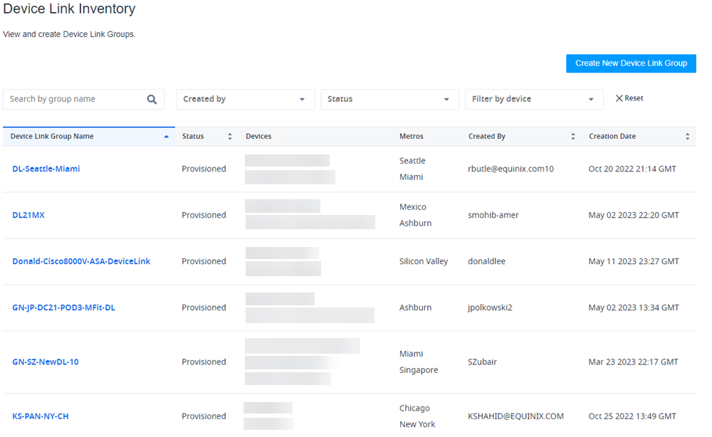

  1. Connectez-vous à Equinix Customer Portal et accédez au tableau de bord Network Edge .

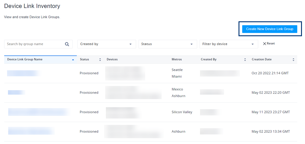

  2. Dans le menu Network Edge , sélectionnez inventaire des liaisons de périphériques .
  3. Cliquez sur créer un nouveau groupe Device Link .
  4. Tous vos appareils s'afficheront. Cliquez sur les appareils que vous souhaitez lier.
  5. Cliquez sur suivant : Détails du lien entre les dispositifs .

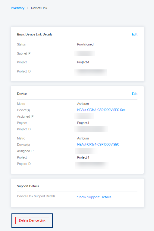

Afficher les détails de la liaison entre les appareils​
  1. Dans le menu Network Edge , sélectionnez inventaire des liaisons de périphériques .
  2. Dans la liste d'inventaire, cliquez sur le DLG. Les détails de base de la liaison entre les appareils, les détails des appareils et la présentation des tarifs s'affichent. À partir de là, vous pouvez modifier le lien du dispositif.

Supprimer un lien de dispositif​
  2. Cliquez sur le DLG dans la liste d'inventaire
  3. Cliquez sur Supprimer le lien du dispositif .
